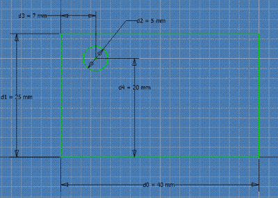

Czy mógłbymi ktoś pomóc w sparametryzowaniu rysunku? chodzi o to aby otwór był w tym samym miejscu przy zmianie wymarów zewnętrznych. Chodzi mi o inventora ale zasada chyba taka sama; może być w solidworksie

To chyba dosc oczywiste, ze zaczynasz rysowac od otworu (np. bazujac go w srodku ukladu wspol.) i wszystkie inne wymiary sa odniesione do tego otworu.

Czy mogłbyś tak na szybko npisać równania do tego rysunku rapem / 3-4 równania/
bildder
Posty: 1142
Lokalizacja: W-wa
Post napisał: bildder » 21 maja 2010, 17:48
Nie rozumiemy sie...tu nie ma potrzeby stosowac rownan. Z reszta, jezeli prostakat bedzie narysowany jako pierwszy a otwor bedzie zwymiarowany od krawedzi to jakim cudem pzy zmianie wymiarow prostokata otwor ma pozostac w tym samym miejscu? Program (dowolny) ma sprawdzac w petli warunki???

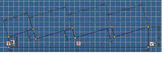

zykfryd
Post napisał: zykfryd » 26 lip 2010, 21:11
A czy ten rysunek z inventora ale np również w solidworksie można sparametryzować? chciałbym aby zmieniając dłaugość wszystkie wyjęcia zmniejszały się lub też zwiększały
inv for.GIF (36 KiB) Przejrzano 1159 razy
blue_17
Posty: 1717
Lokalizacja: Kraków/Kornatka
Post napisał: blue_17 » 26 lip 2010, 21:32
jakbyś zastosował szyk liniowy w szkicu to było by tak w SW
