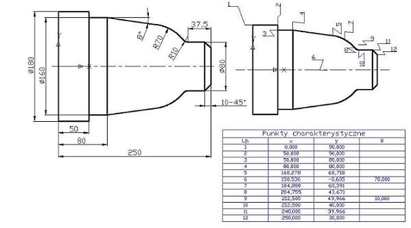

Potrzebuję pomocy w parametryzacji rysunku, męczę się już z tym od kilku dni i nie wiem jak za to się zabrać. Z góry dzięki za pomoc!

Z tego co ja tu widzę to w tabeli jest opis współrzędnych profilu punkt po punkcie.
O parametryzacji nic nie ma. Jakie wielkości musisz sparametryzować?

chyba tu bardziej chodzi o programowanie parametryczne
[ Dodano: 2010-06-21, 20:16 ]
Może tak jak dla mnie rysunek jest okej punkty są naniesione jest czytelnie i jak dla mnie jest okej natomiast podejrzewam że chodzi tu o parametr a mianowicie zamiast R musisz zastosować współrzędne I K miałem takie zaliczenie u siebie na uczelni jak potrzebujesz jeszcze pomocy to się odezwij na maila to podeśle jakieś materiały na ten temat pozdrawiam

Muszę sparametryzować punkt styczności łuków (punkty 5, 8 ) oraz przydałoby się punkt 6. Bez tego nie jestem w stanie napisać programu parametrycznego:(

W jakim cadzie to robisz :?:
michaljm
Posty: 3
Rejestracja: 16 cze 2010, 17:07
Post napisał: michaljm » 27 cze 2010, 18:20
autocad 2005
