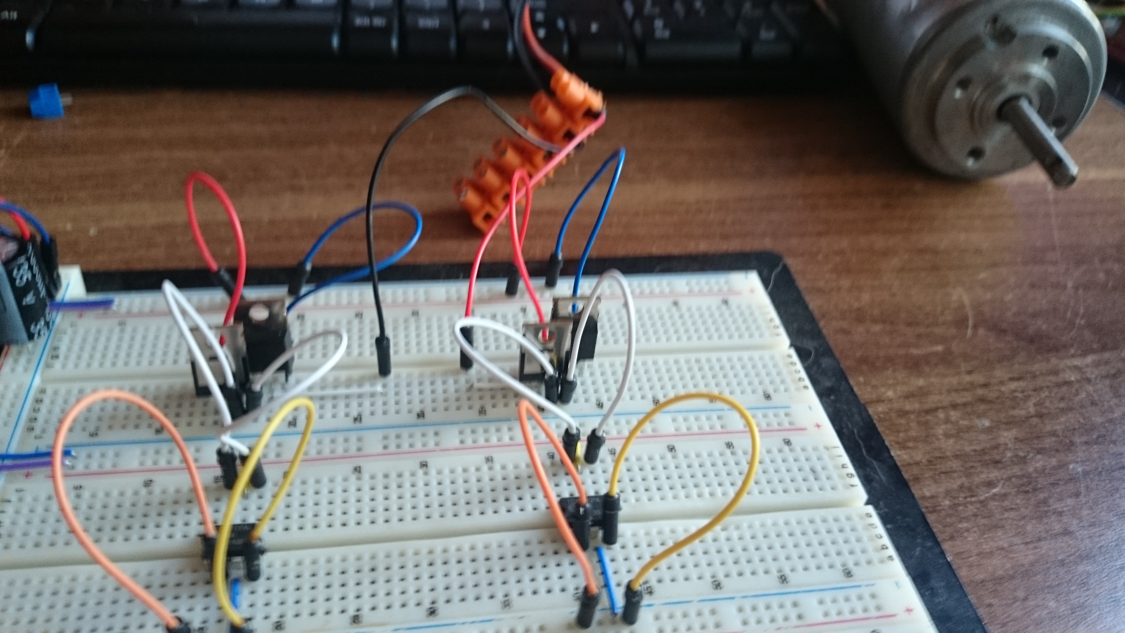

Żeby nie było że się ślepo upieram przy swoim to dzisiaj, od razu po pracy pojechałem do sklepu elektronicznego i kupiłem cztery drivery. Po 4,5 zł za sztukę. Dwa nieodwracające i dwa dla pary komplementarnej TC247 i TC248. Wrzucam zdjęcia z prototypu "na szybko". Działa. Silnik kręci się w obie strony. Użyłem tranzystorów IRF630N i nie musiałem korzystać z tranzystorów N i P. Być może wykorzystam to rozwiązanie, jeszcze się zastanowię ;)
ObrazekObrazek

Pisałem o driverach IR2104 i zapomniałem dodać że są słabe i zawsze je wspomagam komplementarnym wtórnikiem emiterowym na tranzystorach PNP/NPN.
Ostatnio ktoś mnie przekonał do IR2184 i je zastosowałem. I muszę powiedzieć że się zawiodłem. Oczywiście są dużo mocniejsze od IR2104, ale okazały się słabsze od IR2104 z komplementarnym wtórnikiem emiterowym.
Jako wtórnik używam BC327/BC337 albo dużo mocniejszych ale wciąż tanich PSS8050/PSS8550. I cenowo wychodzi około 5zł za wysterowanie 2 MOSFETów.
Ale oczywiście jeżeli nie zamierzasz tam dawać PWMa a jedynie sterować włącz/wyłącz to takie drivery nie są potrzebne (wystarczy sam IR2104, albo układ na tranzystorach który znalazłeś).

Robienie regulatora prędkości na osobnym MOSFEcie to raczej kiepski pomysł.
Jak już się mam mostek H to PWMa trzeba dać właśnie do niego. Szczególnie jak się już ma dość dobre drivery bramek.
Tak zbudowany sterownik ma też zaletę że nie ma tam dedykowanego układu do zmieniania kierunku silnika. Ono wychodzi samo z siebie.
Szczególnie jak się zrobi sterowanie synchroniczne. Czyli wysterowuje również przeciwne tranzystory z mostka (te w których płynęły by prądy wygaszania przez diody w tranzystorach).
W takim sterowaniu podczas postoju i tak podawany jest sygnał PWM.
Tyle że ma on 50%. Zmiana na mniej spowoduje jazdę do tyłu. Zmiana na więcej jazdę do przodu.
I tutaj nie trzeba myśleć specjalnie nad zmianą kierunku. Ona wyjdzie sama z siebie po zmianie tylko tego jednego parametru sterującego (wypełnienia PWMa).

Popieram w 100% - żadnych dodatkowych tranzystorów. Sterowanie silnikiem DC wymaga 4 tranzystorów mocy i nie należy stosować ich więcej, bo będzie tylko dodatkowa komplikacja (duża!) i utrata wydajności.
Dla maksymalnej wydajności zastosuj 2 drivery z bootstrapem i wszystkie mosfety N. Jak mieć tańszy (?) driver, to możesz użyć mosfetów P w górnych gałęziach mostka. Osobiście cały czas jestem oczarowany efektem działania drivera HIP4081. Do bramek należy podpiąć diody zabezpieczające (niektóre tranzystory mają wbudowane, ale to rzadkość), aby uniknąć przykrych niespodzianek w przypadku przepięć.
