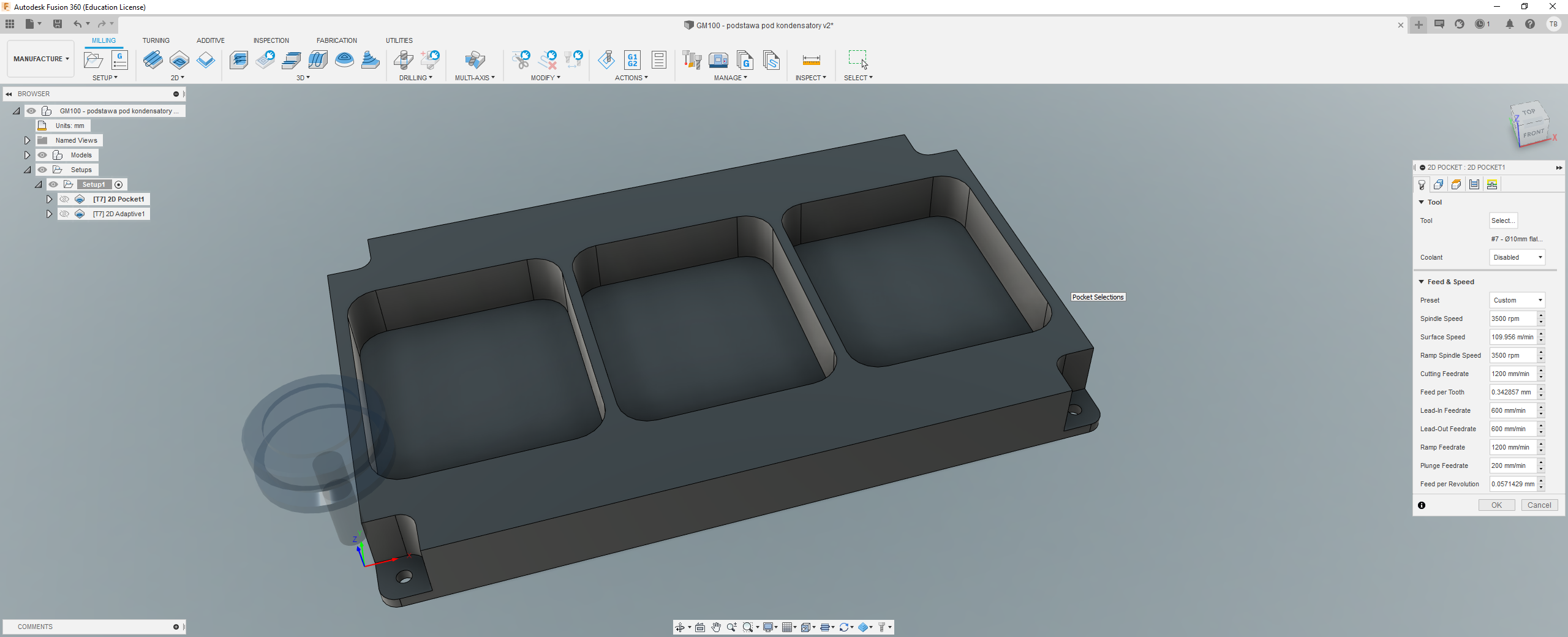

Trochę odgrzewany kotlet ale wolę dopytać bo materiał drogi. No wiec mam płytę POM i muszę z niej ogarnąć 2 elementy jak na załączonym obrazku (element ma wymiary 307x189x31mm). Chcę użyć freza jednopiórowego z węglika D10mm (do aluminium).
ap chciałem dać 4mm, ae na całą średnicę freza. Czy parametry widoczne zna zdjęciu będą ok? Generalnie ważna jest dla mnie jakość powierzchni.
