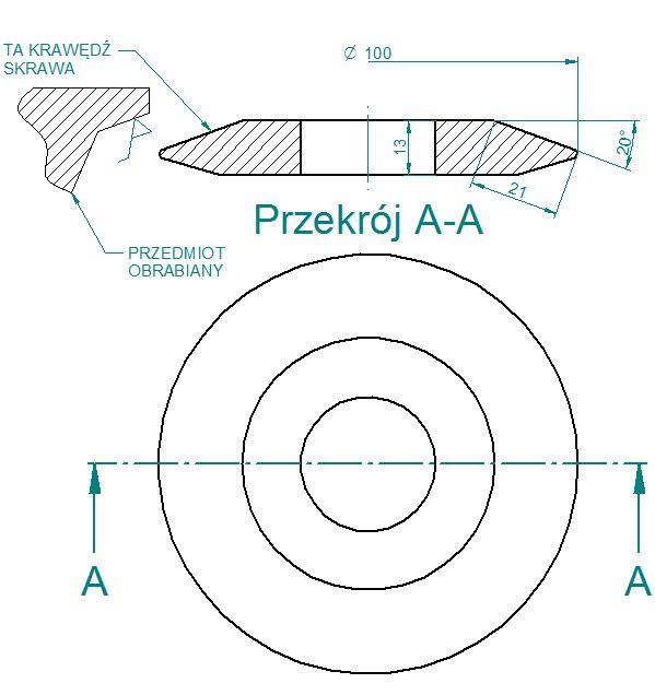

Witam, jak w temacie, jest frez HSS-owy jak na rysunku, materiał obrabiany 1.4301. frezem muszę dporowadzić stożek jak na rysunku do porządku po spawaniu (się faluje niestety). Kontakt freza ze stożkiem jest liniowy.
Ilość ostrzy freza 20, jakie parametry dać dla nierdzewki, bo mi wychodzi dla Vc 10m/min obroty ~31 oraz posuw 31~mm/min. W tym tempie to będzie się frezowało dwa dni. Co byście proponowali?
Uprzedzam pytania i sugestie - nie da się tego toczyć bo jest dospawane do pierdyliarda innych cześci.

Niestety przy tej średnicy narzędzia to nie poszalejesz. Może węglik ale koszt narzędzia. Według mnie to pięcioosiówka lub jakieś oprzyrządowanie i frezować frezem palcowym

Wnioskuję że technolog p.......ił obróbkę - kolejność.

Technolog nie spsuł obróbki bo cały produkt jest najpierw spawany, a potem obrabiany aby uzyskać geometrię i wymiary. Nie da rady tego zrobić tak, aby było na gotowo po spawaniu.

Oblicz dokładnie posuw, bo przy 20 zębach posuw 31mm/min to na oko za mały.
