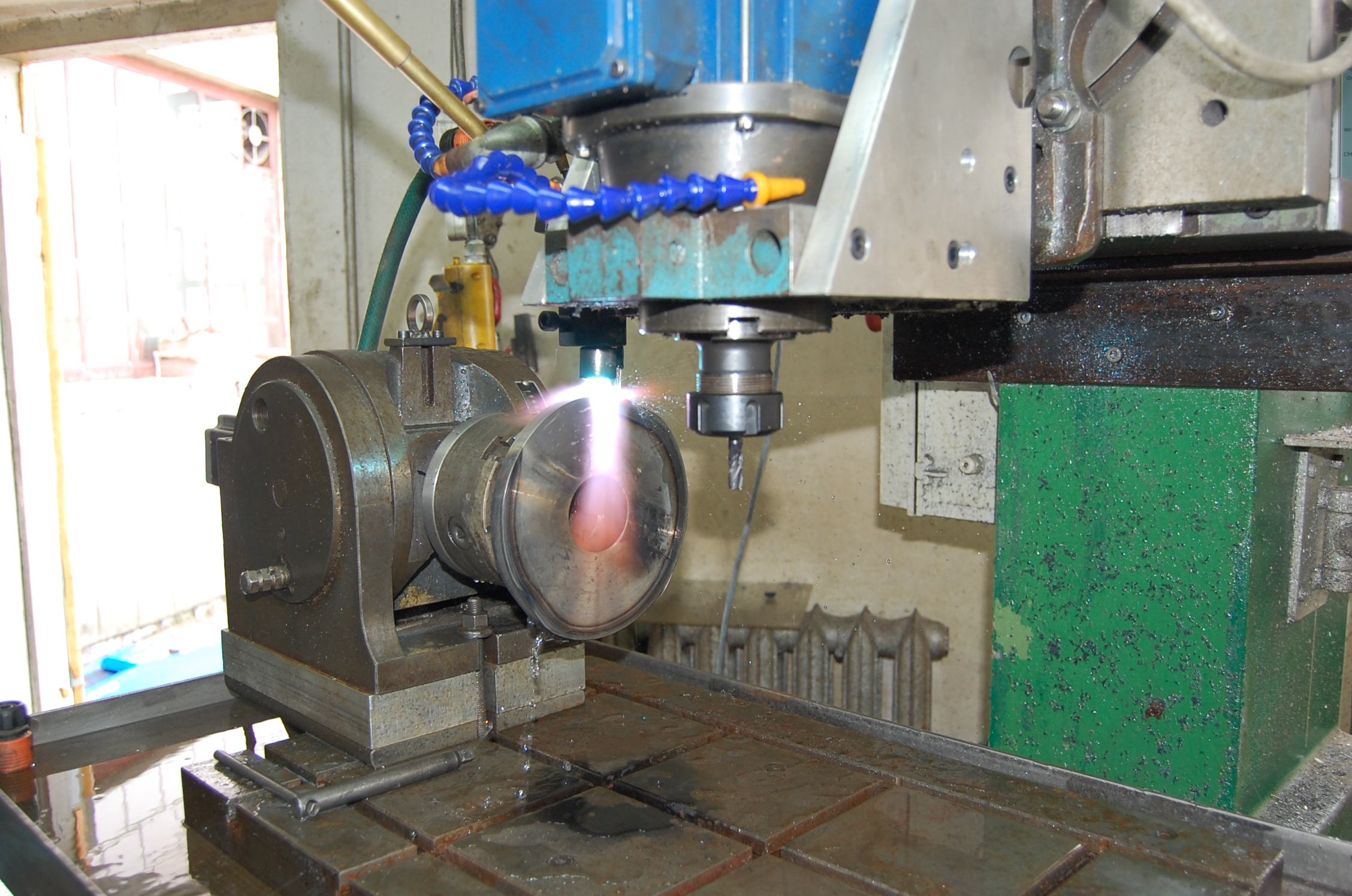

acetylenowy na pewno szybciej , ale wprowadzi dużo węgla więc stal może stać się zbyt krucha.
Ale trochę prób i dobierze się właściwe parametry.
jak w danym skupisku będzie pracować więcej palników , to trzeba pomyśleć nad doprowadzeniem gazu w czymś innym niż węże. Tylko nie w stalowej rurce tlen :!:
Ale to już Twój pomysł ...

cnccad pisze:acetylenowy na pewno szybciej , ale wprowadzi dużo węgla więc stal może stać się zbyt krucha.
Akurat trochę węgla w tym przypadku nie zaszkodzi :) a i acetylen mam praktycznie nieużywany. Spróbujemy tym PG-217A. Dzieki.
Jak pytałem moich hartowników to powiedzieli że nawet jak tylko hartują to i tak wprowadzają iewielką ilość węgla do atmosfery pieca bo samo nagrzewanie stali w piecu ją delikatnie odwęgla.
Odnośnie palnika to jest w Lublinie gość co robi sam palniki, podobno dość dobre, jak coś to mogę dowiedzieć sie więcej.

IMPULS3 pisze:
wszystko zależy od metody hartowania. Hartowanie w piecu nie ma nic wspólnego z hartowaniem palnikiem , gdzie to palnik dosłownie pompuje węgiel do stali.
Nie widząc tego osobiście jak to ma wyglądać a polegając na słowach kol KAMAR , to jak ktoś chce hartować palnikiem to tylko z tej serii.
Technologię hartowania to nie jest duży problem dobrać. Gorzej dobrać urządzenia.

cnccad pisze:[ Gorzej dobrać urządzenia.
Urządzenie bedzie oczywiscie CNC na linuxCNC :)
Coś takiego już było robione ale prymitywnie i palnikiem do cięcia.

cnccad pisze: a Tak z ciekawości zapytam. O ile jest krótszy czas nagrzewania :?:
Tak procentowo to Ci nie okresle bo na tamtym zrobilismy dwie sztuki nagle porzebne.'Ale rożnica jest widoczna a co wazniejsze, trudnirj upłynnić materiał :)
