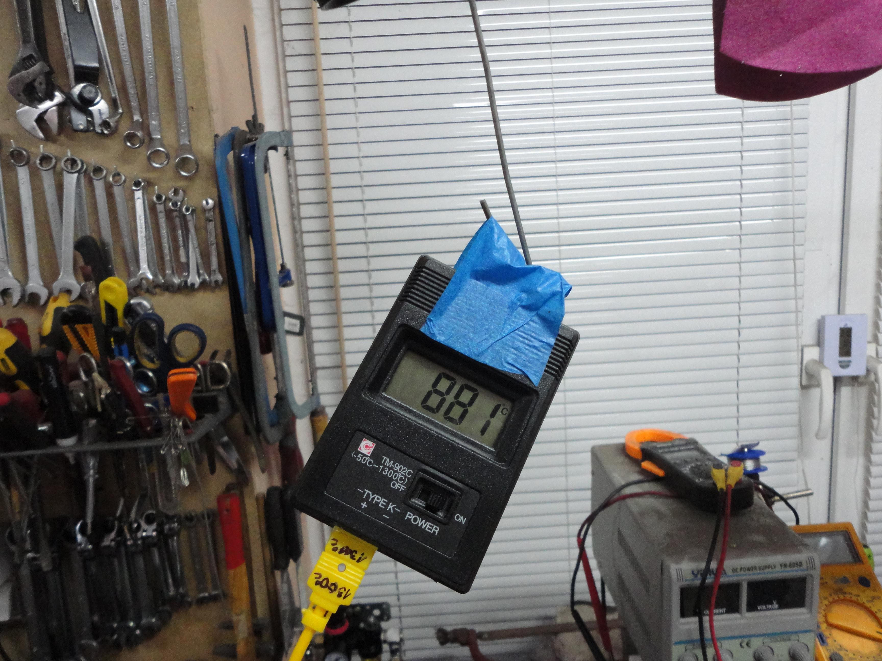

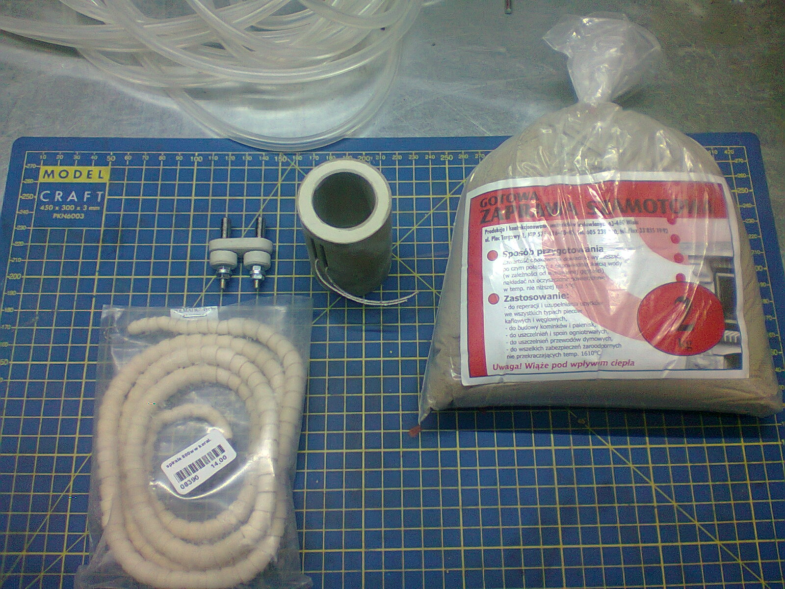

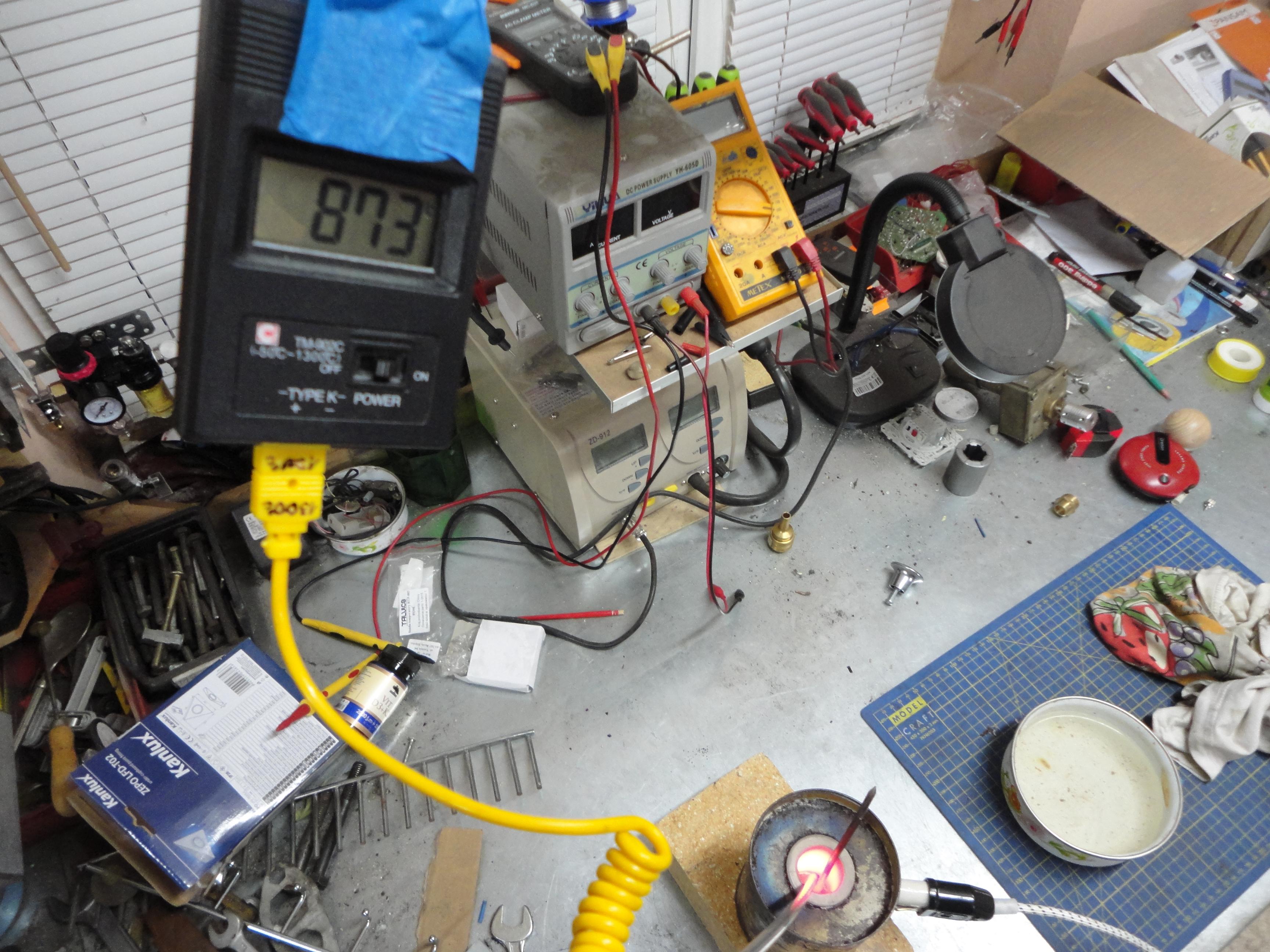

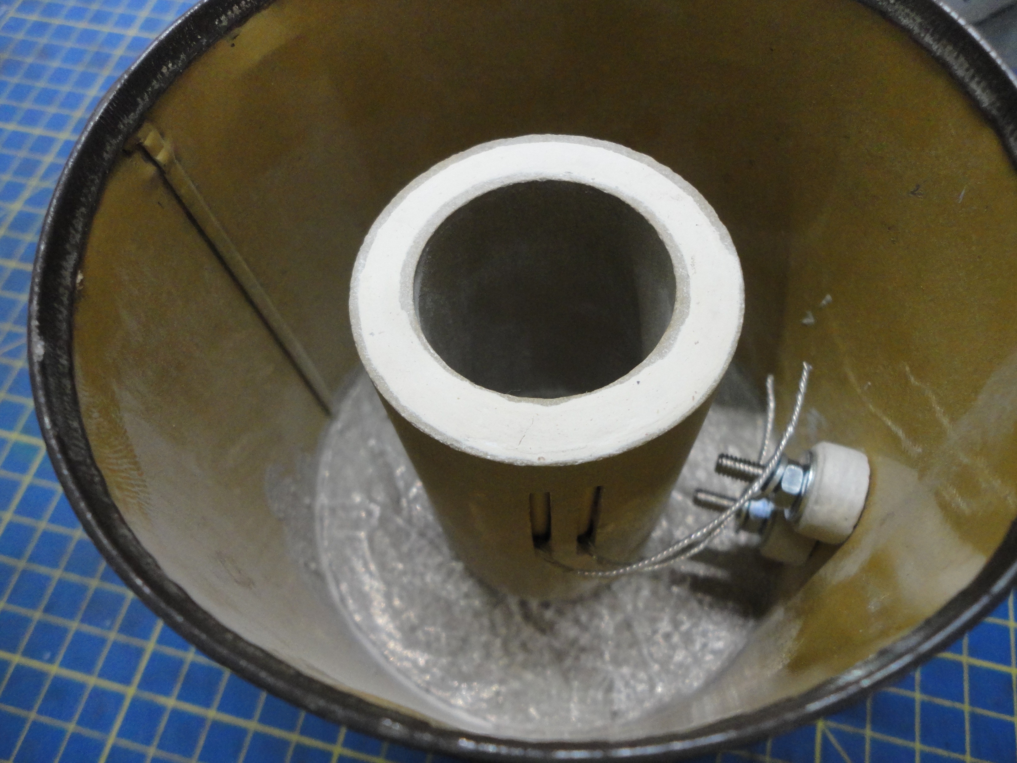

Do hartowania bardzo małych detali zmajstrowałem sobie za projektem z Młodego Technika piecyk oparty na 550-watowym tulejowym elemencie grzejnym do lutownicy dekarskiej, opis dałem w temacie poniżej
mikro-piec-hartowniczy-do-drob-przedm-p ... 85552.html
mikro-piec-hartowniczy-do-drob-przedm-p ... 52-30.html
Bez pokrywki osiągnąłem w nim temperaturę 881°C, z pokrywką zapewne byłaby jeszcze większa, do stali węglowej i wielu stopowych by wystarczyło.
