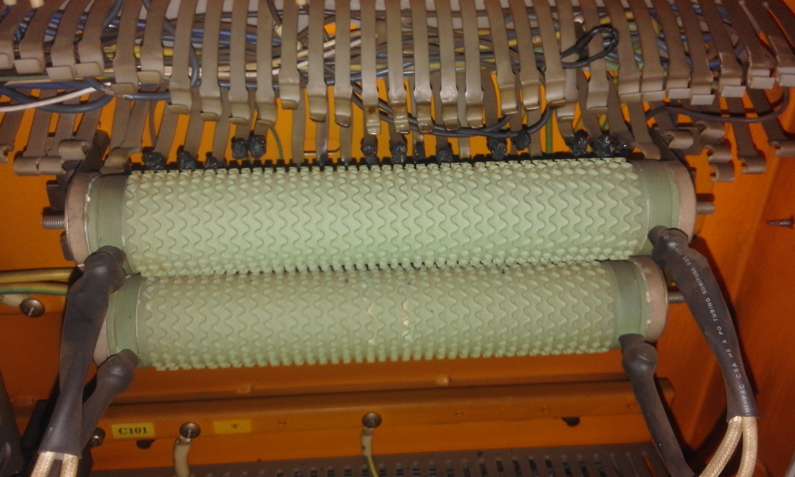

Miałem dziś nieprzyjemne zdarzenie w mojej frezarce Leadwell VMC 40 z 1997r z sterowaniem sinumerik 840D. W szafie sterowniczej zaczęły palić się przewody elektryczne od elementów których załączam zdjęcie. Czy ktoś może zna przyczynę awarii? W porę zauważyłem i na szczęście nie doszło do pożaru. Dodam ze wcześniej kilka razy wyskakiwał błąd od napędu wrzeciona ale po kilku uruchomieniach maszyny gasł. Za pomoc z góry dziękuję.Obrazek
atlc
Post napisał: atlc » 31 paź 2017, 20:49
To rezystory hamowania.
Nie pracujesz teraz w cyklu z dużą ilością startów i gwałtownych hamowań napędu?
Czy szafa ma wentylatory? Są sprawne? Filtry czyste?
Korytko grzebieniowe aż nadtopione od ciepła.

Post napisał: Dawid M » 31 paź 2017, 21:14
Właśnie pracuję w cyklu z częstą i gwałtowną zmianą kierunku ruchu. Dodatkowo używam funkcji G64 aby uniknąć hamowania. Jest jeden wentylator i jest sprawny. Czy to przez to będzie się nadmiernie grzać? Więc może to nie być awaria?
atlc
Post napisał: atlc » 01 lis 2017, 00:58
Hamujący silnik pracuje jako prądnica, gdzieś trzeba tą produkowaną energię podziać- do tego jest rezystor hamowania- w zasadzie taka duża grzałka.
Przyczyn może być wiele:
- jedziesz agresywniej niż przewidział konstruktor i rezystor nie nadąża się chłodzić.
- wentylator jest nieoryginalny i ma za małą wydajność.
- w wentylatorze padają łożyska i efekt jak wyżej.
- rezystor został przez kogoś przemontowany w inne miejsce, oryginalnie się grzał, ale nie topił sąsiadujących z nim przewodów.
Możesz odrobinę wyluzować z obciążaniem maszyny, możesz też poprawić wentylację szafy lub wręcz samego rezystora.
Pytanie tylko czy w falowniku do którego podpięty jest rezystor są zachowane właściwe temperatury, bo zaraz się może okazać że falownik pójdzie z dymem, w końcu jest obciążany na maksa, a w szafie może być dla niego za ciepło.

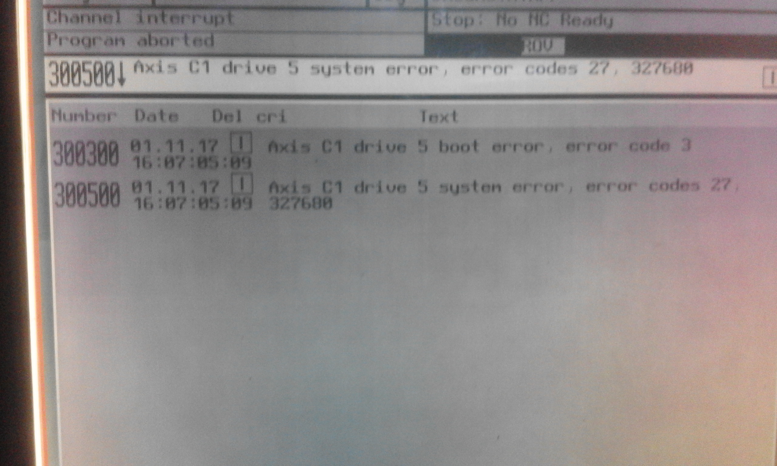

Post napisał: Dawid M » 01 lis 2017, 21:56
Odsunąłem rezystory i przeczyściłem wentylację. Sprawdzałem co jakiś czas i było ok ale kilka razy wyskoczył mi błąd od napędu wrzeciona. Jednak nie wiem co może być przyczyną. Kilka razy musiałem uruchomić maszynę aby zgasł. Raz mi wyskoczył jak ręką obróciłem wrzeciono. Wrzucam foto z alarmem. Obrazek
Steryd
Posty: 4804
Post napisał: Steryd » 01 lis 2017, 21:59
Sprawdź te potopione przewody. Coś masz nie tak z połączeniem enkodera wrzeciona.
