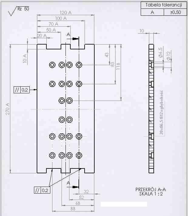

Witam mam rysunek jak poniżej
Od razu zaznaczam że to nie żaden szkolny rysunek :)
Mam problem część jest symetryczna mam podane środki otworów i teraz mam pytanie jak zaznaczyć że wszystkie są takie same.
Ewentualnie czy równoległość należy zaznaczać przy krawędziach współpracujących ze sobą czy też gdzieś indziej.
Za błędy od razu przepraszam :)
Ewentualnie czy w takim zapisie konstrukcji wiadomo jest że te otwory leżą na jednej linii ewentualnie jak to oznaczyć aby było to jasne

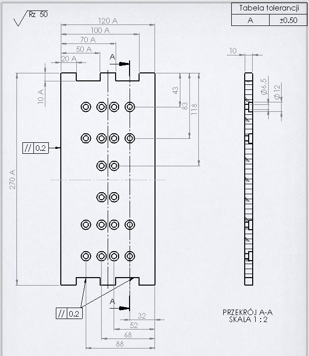

Ja bym tak to zaznaczył.
[ Dodano: 2011-12-18, 02:01 ]
Trochę mało widoczne bo chciałem pod kolor, dodałem osie symetrii otworów w dolnej części płyty i opis otworów w przekroju A-A.
Brakuje Ci głębokości gniazda pod łeb śruby. 20xfi6,5/fi12x?
I zmień kreskowanie powierzchni przekroju, bo wygląda jak drabinka.
Pozdrawiam Sławek

Post napisał: blue_17 » 18 gru 2011, 02:45
Bardzo dziękuję za rzeczową odpowiedź
czyli po prostu adnotacja znaczniki środka oraz linie kropkowo kreskowe do przedłużenia między otworami.
Jeszcze jakieś uwagi :?: Mogą być te strzałki wskazujące na krawędzie :?: :)
Ewentualnie czy otwór fi 6 będzie dobry do późniejszego nagwintowania M6 :) przepraszam za takie pytania ale edukuję się dopiero w tym temacie :) .
P.S zmiana kreskowania to tylko kwestia materiału parę kliknięć :)

Nie, strzałki muszą być prostopadłe do powierzchni tolerowanej.

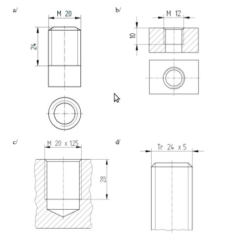

Rysunek wykonałbym tak ; (patrz; załącznik).
Przykład wymiarowania otworów pod łeb śruby znajdziesz tu;
:arrow: https://www.cnc.info.pl/topics108/jaka- ... htm#218882

Jak zawsze Panowie porady na najwyższym poziomie ale okazuję się że kolega WZÓR ma rację czyli dodaje się adnotację do otworu a wykonawca już wie o co chodzi :) co do oznaczenia gniazd to SolidWorks faktycznie daje oznaczenie z tą jakby literą "U" ale wole to zrobić po "Polskiemu" i tak jak mówi norma czyli dokładnie tak jak w linku :)
