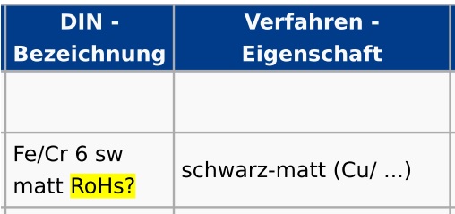

Witam dostałem przez pośrednika detale do wykonania dla Nimieckiej firmy.
Na rysunku wskazana została powłoka według
Czy ktoś orientuje się jakie to będzie krycie?
Prosił bym o odpowiedź inna niż zapytaj klienta

a to czasem nie jest norma dotycząca zawartości m.in ołowiu?
https://pl.wikipedia.org/wiki/RoHS

na pewno oznacza to pokrycie galwaniczne tylko jakie

Ogólnie RoHS jest dyrektywą odnoszącą się do elektroniki zabraniającą wykorzystywania metali ciężkich. Powłoki z RoHS dla elektroniki to:
- goła miedź, aluminium
- cyna bezołowiowa (praktycznie sama cyna lub mieszanka cyny ze srebrem) nakładana na gorąco lub chemicznie, są preparaty
- pozłacanie lub posrebrzanie (chociaż rzadko)
W Twoim przypadku masz zaznaczone chromowanie sześciowartościowe jednak dyrektywa RoHS dla elektroniki wyklucza go. Musisz dogadać się ze zleceniodawcą czy może być chrom trójwartościowy (powłoka będzie bardziej błyszcząca). Jeżeli będą chcieli powłokę matową srebrną to możesz zaproponować cynkowanie.
