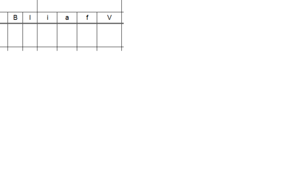

Witam, mam problem z znalezieniem oznaczen technologicznych na załączonym zdjęciu. Wiem, że V to prędkość, f posów natomiast nie wiem co z resztą. Jeżeli mógłby mi ktoś pomóc byłbym bardzo wdzięczny.

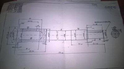

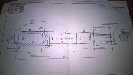

Muszę wykonać karty technnologiczne do tego wałka, od razu jakby ktoś wiedział jak wykonać ten otwór po lewej stronie który jest zakończony stożkowo, z góry dziękuje

..... większa rozdzielczość czy się przydała

I - długość wiercenia (mm) , a - głębokość skrawania ( frezowania). B wydaje mi się że coś z głębokością bo znalazłem na jakimś rysunku b=a. (b w szlifowaniu oznacza szerokość ściernicy)

Dziekuje;))) a wiesz może jeszcze jak wykonać ten otwór zakończony stożkowo, tak myśle że może nawiercić a potem frezez stożkowym. Co o tym sądzicie?

Mowa o 30H7? ten stożek na dnie pierwszy będzie od wiertła a dróg od rozwiertaka. Faza na wejściu od noża lub fazownika , pogłębiacza stożkowego tudzież innego narzędzia które zrobi 45 stopni
