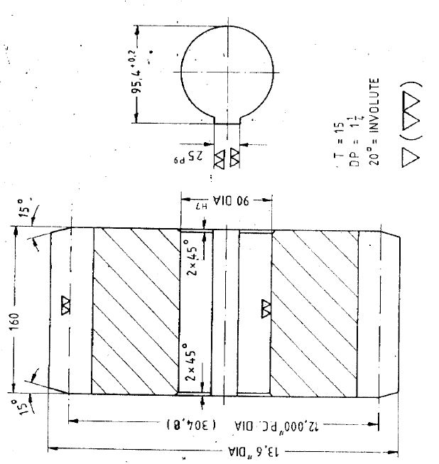

Produkujemy pierwszy raz koło zębate.
Dostaliśmy od klienta rysunek techniczny wg linku.
Mógłby ktoś pomóc wyjaśnić znaczenie:
T=15
DP-1 1/4
20 stopnie=involute
Bedę musiał skontrolować ten detal i troche jestem w kropce.

T(po polsku Z)-liczba zębów.
Involute- kąt przyporu
DP(diametral pitch) moduł 1,25, tylko pytanie czy w mm.
Zwróć sie, z pytaniem o norme, albo o koło współpracujące.

Jak DP, to w calach.
