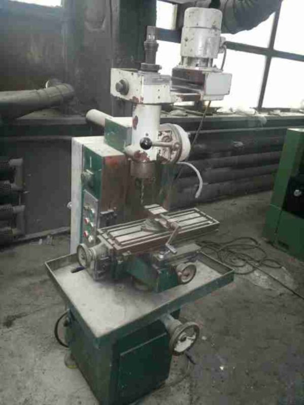

Jest też większa wersja bodajże Wemas 520 [numeru nie jestem pewien ] , można też do 3tysięcy kupić Maximata V10-P , pojawia się na all też taki sprzęt jak Emco Unimat , tak że wybór jest . Pierwszą zasadą kupowania "na żywo" jest sprawdzenie czy na każdej większej części jest numer seryjny , jest to kolejna sztuka w produkcji i do tej jednej sztuki pasowane są wszystkie elementy . Po sprzedaży całego ous-a na części - pomimo że przedstawiały wzorowy stan techniczny wiem że każda i tak musiała być pasowana ponownie .
500zł to jest dobra cena , 2 tysięcy nie dał bym za taką "jakość" towaru , sposób wykonania nieco poniżej chińskiego standardu . Najlepiej i masywniej wykonana jest wersja Oświęcimska , zaskoczony byłem masą ok 10kg większa , każdy element był lepiej odlany niż w mojej poprzedniej sztuce "dąbrowa górnicza " .
Niestety dzięki nam ceny podskoczyły 3-4 krotnie - rewolucja pożera własne dzieci
, na całe szczęści mi się udawało w strasznie małych pieniążkach osiołka kupić , pierwszy sam zapukał do drzwi mojego garażu ; ...
PS : Tę frezarko-wiertarkę Tos z imadłem komornik sprzedawał w Warszawie za 2000zł , a jak ktoś jest leniwy i ma kasę to polecam tego osła , przynajmniej ma podzielnicę http://allegro.pl/frezarka-tokarka-ous- ... 11247.html

Raczej niestety bez podzielnicy, z opisu aukcji: "sprzedaż dotyczy wszystkiego co na foto,bez stołu,podzielnicy "panzmiasta pisze: , a jak ktoś jest leniwy i ma kasę to polecam tego osła , przynajmniej ma podzielnicę http://allegro.pl/frezarka-tokarka-ous- ... 11247.html
