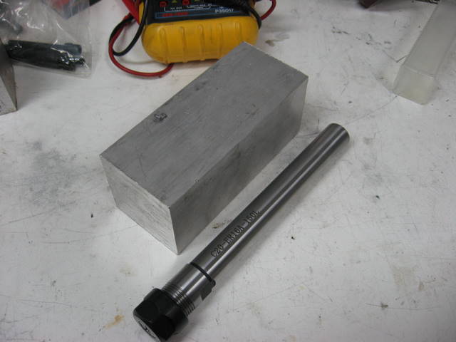

OPRAWKA ZACISKOWA MORSE'A 2 DO TULEJEK ER32 DM 076
Ja znalazłem tą oprawkę zaciskową za 116.85zł taniej za nową chyba się nie da a klucz hakowy taki z regylacją 40-60mm uniwersalny może być do odkręcania i zakręcania ? Bo też się skłaniam do zakupu takiej oprawki , skoro jest niezbędna do frezowania
Posty w temacie: 17
Posty: 12398
#53
Post napisał: RomanJ4 » 18 sty 2012, 14:55
Oprawki do ER 32/Morse'a Mk2 są chyba najbardziej optymalnym rozwiązaniem dla tej wielkości chwytu, jako że tulejki pokrywają zakres chwytów walcowych frezów i innych narzędzi od średnicy Ø 3mm do Ø 20mm. Są poza tym dość łatwo dostępne, i ewentualnie w razie potrzeby można w nich zamocować walcowe "przedłużki" do mniejszych tulejek np ER 16, ER 11... wykorzystywanych do frezowania w głębokich miejscach detalu

Oprawka fajna, tylko nigdzie tulejek nie ma. Wszędzie, gdzie dotarłem, 3 m-ce oczekiwania. Przynajmniej kupowane luzem, bo zestawy to się trafiają. Ale i cena. Tak więc frezikiem, walcowym, to mogę sobie na razie w nosie podłubać :). I oczywiście jeszcze z oczywistych względów jej nie używałem, ale wrażenie solidnego sprzętu jest.

A tu sprawdzałeś? Można kupić 2 czy 3 najpotrzebniejsze (do najczęściej używanych), i czekać na okazję w allegro czy innym portalu.
http://www.punta.com.pl/sklep,505,tuleje_zaciskowe_er32
http://www.itechnika.pl/product.php?id_product=373
http://www.cnc-plus.pl/tulejki-redukcyjne-er/
http://allegro.pl/listing.php/search?st ... cription=1
