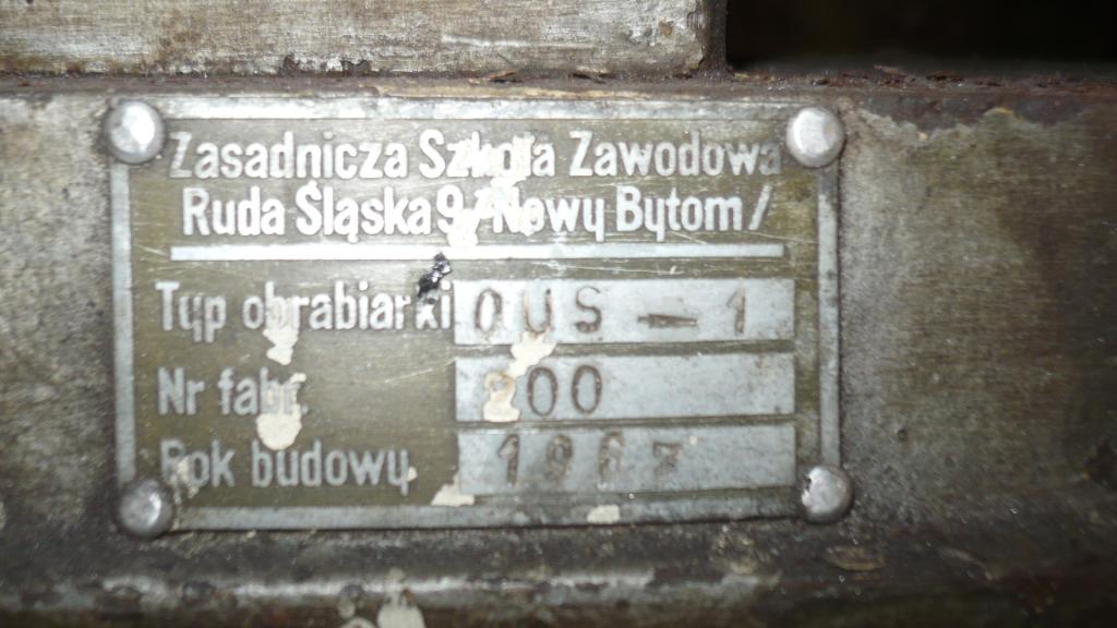

Mam jeszcze pytanie odnośnie typu mojego OUSa, bo tabliczka jest mocno zniszczona. Po ułożeniu pól, wydaje mi się, że to wersja z Rudy Śląskiej. Czy któryś z kolegów to może potwierdzić? Czy poszczególne wersje mocno się różnią pomiędzy sobą?

Post napisał: Andrzej 40 » 12 gru 2019, 01:14
Wysłałem DTRkę, chociaż na PW Forum nie mam tej wiadomości. Doszła za to od admina informacja z adresem na mój mail.
Te maszynki były produkowane przez wiele szkół zawodowych i wg licznych wypowiedzi kolegów z Forum każda jest nieco inna.
