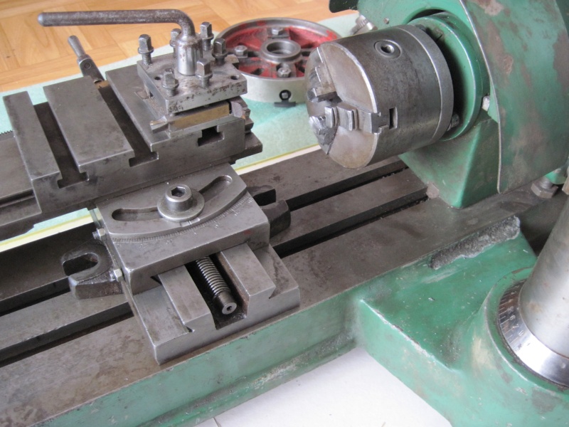

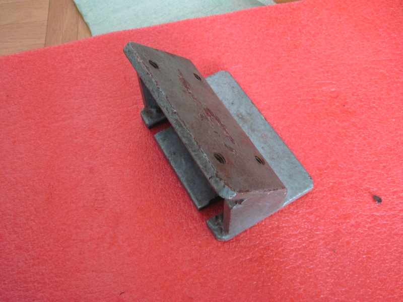

Post napisał: Karol93 » 14 kwie 2012, 18:31
Tokarka wygląda tak:
Teraz już głowica jest czyściutka - przegląd zrobiony i wyregulowana, śmiga jak szalona ;). Posuw precyzyjny bez żadnych luzów, nie wyskakuje, można bezproblemowo zmieniać z "wajchowego" na precyzyjny. Wszystko naoliwione olejem do maszyn do szycia.
Wrzeciono zdjęte, łoże całe wyczyszczone z opiłków, umyte i naoliwione. Widać, że w pewnych miejscach odpada farba z milimetrem... czegoś. Czy to jest część odlewu, czy jak gdzieś czytałem, szpachla ? :P Kolumna wyciągnięta, wyczyszczona, naoliwiona i zamocowana z powrotem.

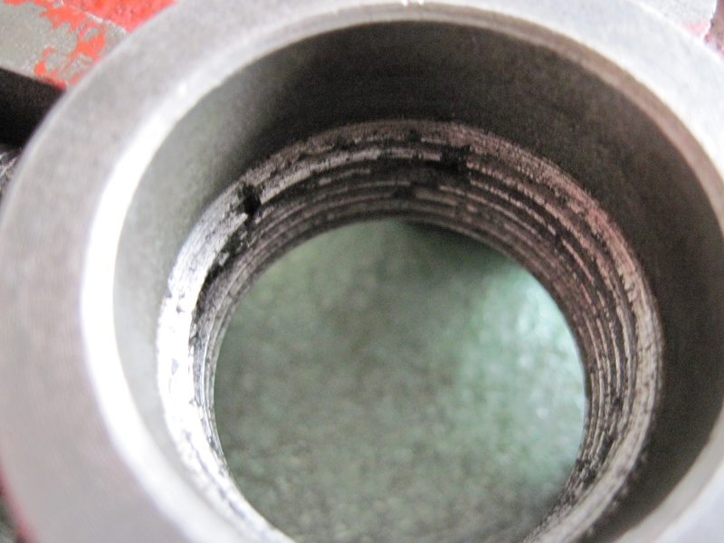

Czy ten gwint jest ktoś w stanie zregenerować ?

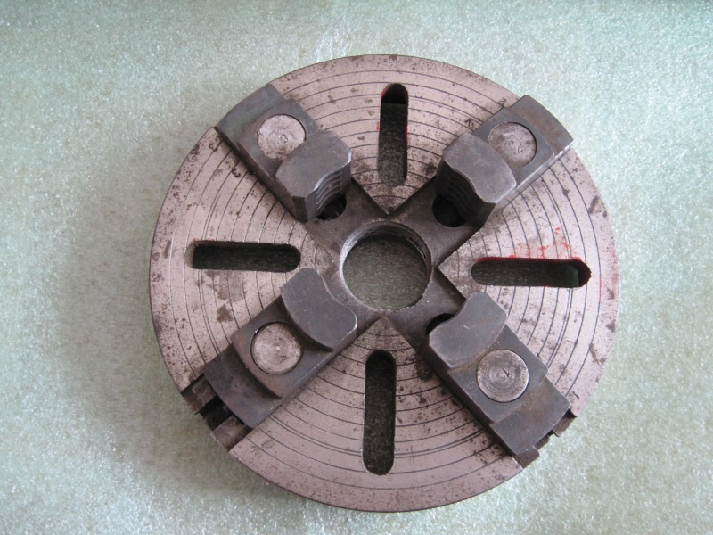

Nie mam pojęcia, po co ktoś szlifował ten uchwyt (ma to swoją nazwę, ale nie wiem jaką dokładie, a nie chce pisać głupot), ale czy zmiana na nowe, dobre coś zmieni ?

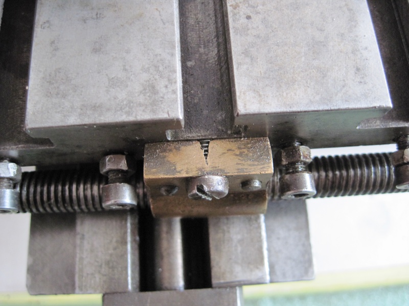

Stół.... wygląda dobrze, luzów nie ma żadnych, poza luzem na śrubach. poprzeczna śruba chodzi PRAWIE idealnie, luz jest minimalny, rzędu 0,5 podziałki (chodzi mi o luz przy zmianie kierunku posuwu), niestety śruba od dojeżdzania do materiału jest.... w nienajlepszy stanie. Luz jest rzędu pół obrotu przy zmianie kierunku posuwu. Niby to nie ma znaczenia, bo posuw sam w sobie jest dokładny, nic nie przeskakuje, ładnie chodzi po gwincie, jednak napewno podczas prac będzie to mocno upierdliwe.

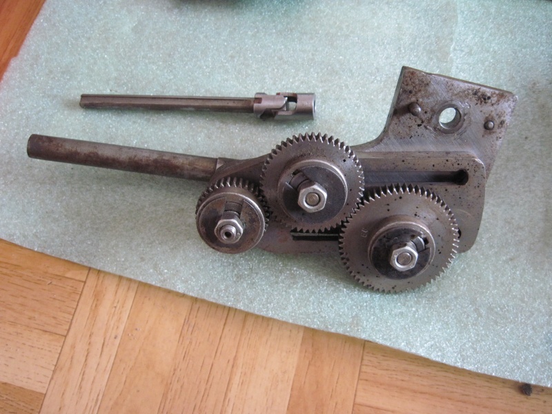

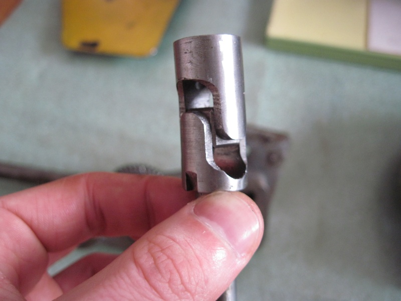

Tutaj jest moje pierwsze zadanie - Facet dał mi półprodukt. Sam muszę sobie zrobić trzpienie, żeby się ten przegub trzymał. Jakiś pomysł jak to zrobić ? Przewiercić przez środek i zanitować nie da rady - oś obrotu drugiego musiałbym przesunąć, żeby nie wiercić w nicie.
Hehehehe, próbuje skompletować sobie te jedyne 12kół i napisałem go tego gościa co sprzedaje na allegro OUSa w stanie kompletnego złomu za 1700zł. Ma tam 5 kół zębatych - byłbym w stanie już pewnie kilka gwintów utoczyć. Napisałem mu, ze za te koła mogę mu dać 40zł. Odpisał - za sztukę 40zł? :P Ma poczucie humoru ;)

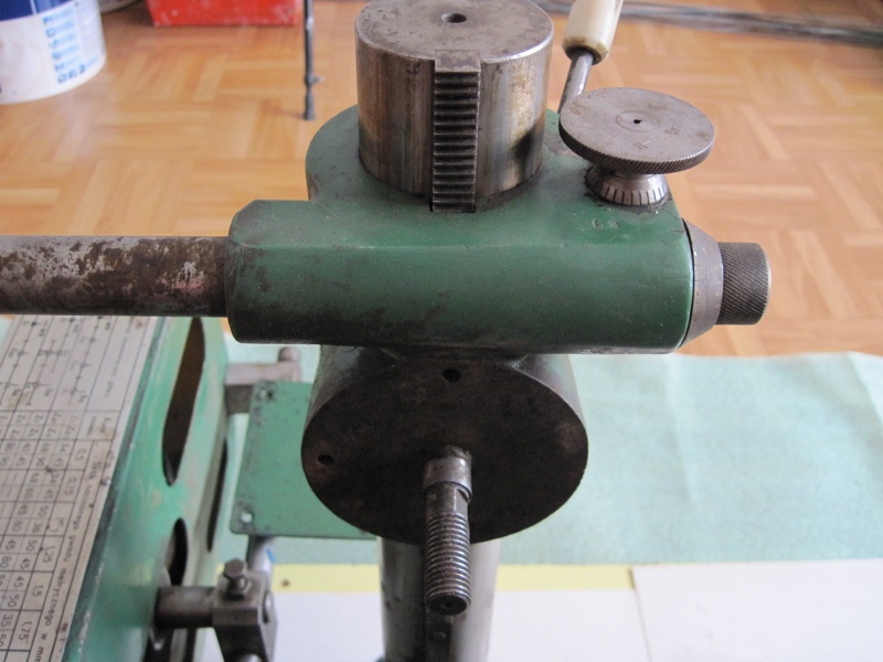

Przystawka podobno do cięcia - póki co nie mam zielonego pojęcia jak tam można zamontować jakiś materiał :P.
Widać, odlew światowej klasy ;)

Karol93 pisze: Hehehehe, próbuje skompletować sobie te jedyne 12kół i napisałem go tego gościa co sprzedaje na allegro OUSa w stanie kompletnego złomu za 1700zł. Ma tam 5 kół zębatych - byłbym w stanie już pewnie kilka gwintów utoczyć. Napisałem mu, ze za te koła mogę mu dać 40zł. Odpisał - za sztukę 40zł? :P Ma poczucie humoru ;)
Chyba przesadziłeś z poczuciem humoru. Super cena to by była 20,- zł za sztukę, 40 to taka średnia na Allegro. Kup z CNC koła moduł 1, przetocz lub przetnij na odpowiednią szerokość, wytocz otwór i wydłutuj rowek pod klin - będziesz miał taniej.
"Tutaj jest moje pierwsze zadanie - Facet dał mi półprodukt. Sam muszę sobie zrobić trzpienie, żeby się ten przegub trzymał. Jakiś pomysł jak to zrobić ? Przewiercić przez środek i zanitować nie da rady - oś obrotu drugiego musiałbym przesunąć, żeby nie wiercić w nicie. "
Zrób nową kostkę nieco dłuższą i przesuń osie.
