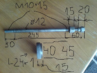

Jakie są parametry nakretki mocujacej koło pasowe wrzeciona i jakie są wymiary paskow klinowych napedzajacych wrzeciono.

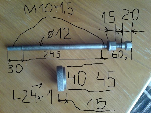

Tak się złożyło że jeden z kolegów poprosił mnie o zwymiarowanie oryginalnej śruby do wytaczadła a że nakrętka leżała obok... :grin:
Wymiary jakich nie ma na zdjeciu to radełkowanie nakrętki ma szerokość 10mm[ gwint lewostronny ! ] . W śrubie tylna nakrętka jest kołkowana na stałe do gwintu , kołnierz w nakrętce "dociągającej" ma 22mm obie są na klucz 17mm
PS: Zobaczyłem błąd w rysunku , śruba ma długość całkowitą 245 a w/g mojego bazgranego rysunku wychodzi że część środkowa ma tyle , przepraszam za wprowadzanie w błąd , na szczęście teraz na spokojnie to "przestudiowałem " :oops:
