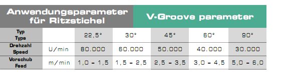

Wszystko pieknie ładnie zrobiłem jednym frezem 6 płytek, przy obrabianiu 7 płytki końcówka frezu sie złamała (nie pierwszy frez tak skonczył albo sie łamie albo tępi). Robiłem ścieżeki w laminacie szklano-epoksylowym frez z węglika kupiony w spinex kat 22 stopnie ( nr.katalogowy VG23-R3175000-0) . Wszystkie płytki robie na frezarce ELTE TMPE3 12/2 , obroty max posuw 20. Macie jakies sugestie co robie nie tak ,czy poprostu te frezy sie szybko zużywaja.
Z gory dzieki za odp
ALZ
Posty: 3433
Lokalizacja: Śląsk
Post napisał: ALZ » 14 sie 2009, 11:16
To są frezy do rozcinania płytek i wymagają one minimum 70 000 obr, u mnie przy 90 000 obr idzie bez problemu

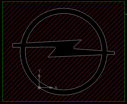

Konwerter zawarty w Machu2 faktycznie dobrze radzi sobie z dxfami. Mam tylko dwa pytania:
Często początek cięcia wybiera w nie najszczęśliwszych miejscach. Jak wskazać mu gdzie ma zacząć cięcie?
Jak wyciąć obszary, które są zakreskowane na rysunku w załączniku? Jak wygenerować wierszowanie? Najlepiej aby frez nie dochodził do białych linii, tylko zostawiał milimetr przerwy.
