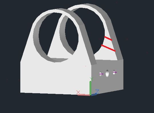

Witam!
W jaki sposób mogę najprostszym sposobem w modelowaniu 3D wyciąć otwór walcowany w miejscu który zaznaczyłem na czerwono na rysunku. Otwór ten byłby nachylony do płaszczyzny podstawy pod kątem 30 stopni. Model tworzę z programem AutoCAD 2015.
Pozdrawiam.
Otwór walcowy w bryle 3D pod pewnym kątem.

Obróć sobie układ współrzędnych (lub utwórz nowy LUW) w taki sposób żeby XY było w w potrzebnej ci orientacji - wtedy narysuj walec - wyciągnij go na tyle na ile potrzebujesz i odejmij od tego wihajstra
Możesz też najpierw narysować sobie walec i potem zmieniając luw będziesz tą bryłę obracał i/lub przesuwał żeby siadła tam gdzie jest potrzebna.
Na koniec odejmujesz bryły i gotowe.
