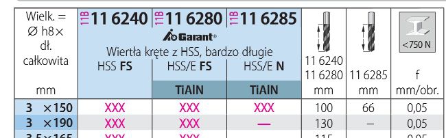

otwór fi 3mm L=160mm
Posty: 17328
Post napisał: kamar » 25 lut 2014, 06:22
Tu masz wiertła do wyboru i koloru
http://www.dromet.pl/pl/katalog/wiertla
piotrfire
Posty: 348
Rejestracja: 01 lis 2012, 14:20
Lokalizacja: prawie wrocław
Post napisał: piotrfire » 25 lut 2014, 13:26
znalazłem w swoich zapasach 90mm starej dobrej firmy WERKO wiercilem z obu stron poszło pięknie
burzaxxx
Posty: 346
Rejestracja: 25 wrz 2010, 20:22
Lokalizacja: zDolny Śląsk
Post napisał: burzaxxx » 25 lut 2014, 19:04
a to tak na przyszłość
