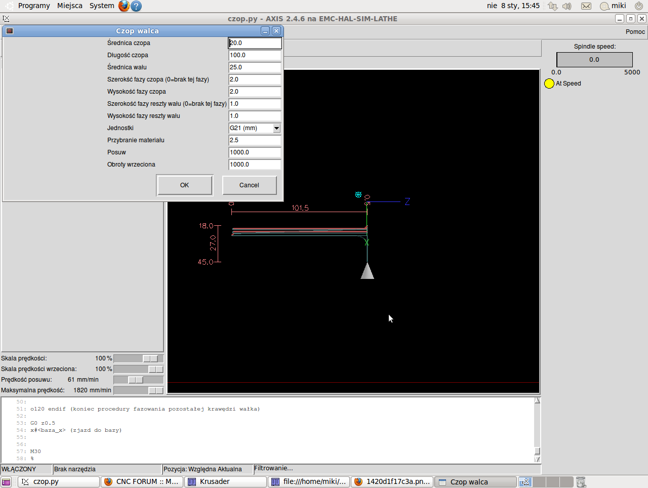

Kamar podesłał mi skrypt, napisany w języku Python, który można wessać do EMC jak plik .ngc, umożliwia on wpisanie danych do procedury w wyskakującej tabelce, zamiast wprost w pliku. Zatwierdzenie powoduje wygenerowanie takiego pliku wprost do programu. Słowem - to się zachowuje jak wbudowany element EMC.
Pythona nie znałem dotychczas - skrypt Kamara był niedokończony, i działał tylko częściowo. W związku z powyższym wziąłem na tapetę troszkę prostszy w budowie, jednoprocedurowy, znaleziony w plikach przykładowych. Tak powstał plik czop.py
Wykorzystałem w nim wcześniej napisaną procedurę czop.ngc
Aby skorzystać, należy pobrać załącznik, zmienić mu rozszerzenie pliku na .py i wciągnąć to do EMC. Można też zassać z mojego serwera - linki niżej.
Powodzenia :)
czop.py
czop.ngc
Widoczne wyżej linki trzeba zapisywać przez "Zapisz jako" bo inaczej otwierają się w tekście.

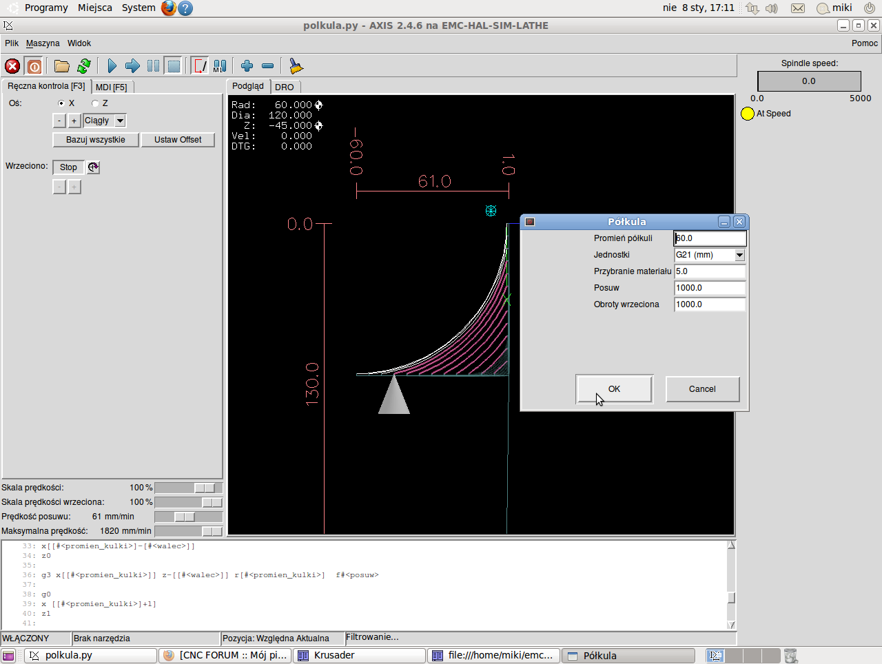

I kolejny plik: Półkula.

        l = Tkinter.Label(g, textvariable=var, width=3)
        l.pack(side="left")
        w.pack(side="left", fill="x", expand=1)
        return g, var
    def optionmenu(k, v, *options):
        options = list(options)
        def trace(*args):
            try:
                var.set(options.index(svar.get()))
            except ValueError:
                pass
        try:
            opt = options[v]
        except (TypeError, IndexError):
            v = 0
            opt = options[0]
        var = Tkinter.IntVar(f)
        var.set(v)
        svar = Tkinter.StringVar(f)
        svar.set(options[v])
        svar.trace("w", trace)
        wp = f._w.rstrip(".") + ".c" + svar._name
        f.tk.call("combobox::combobox", wp, "-editable", 0, "-width",
                max(len(opt) for opt in options)+3, "-textvariable", svar._name,
                "-background", "white")
        f.tk.call(wp, "list", "insert", "end", *options)
        w = nf.makewidget(f, Tkinter.Widget, wp)
        return w, var
    rc = os.path.expanduser("~/.emc_czop")
# Poniżej deklarujemy wszystkie zmienne - ważna jest kolejność.
    constructors = [
        ("cz", floatentry),
	("units", lambda f, v: optionmenu(f, v, _("G21 (mm)"), _("G20 (cal)"))),
        ("cx", floatentry),
        ("pos", floatentry),
        ("obr", floatentry)
    defaults = dict(
	cx = 0,
	cz = 0,
	pos = 1000,
	obr= 1000
    texts = dict(
        cz=_("Promień półkuli"),
	units=_("Jednostki"),
	cx=_("Przybranie materiału"),
	pos=_("Posuw"),
	obr=_("Obroty wrzeciona")
    try:
        defaults.update(pickle.load(open(rc, "rb")))
    except (IOError, pickle.PickleError): pass
    vars = {}
    widgets = {}
    for j, (k, con) in enumerate(constructors):
        v = defaults[k]
        text = texts.get(k, k.replace("_", " "))
        lab = Tkinter.Label(f, text=text)
        widgets[k], vars[k] = con(f, v)
        lab.grid(row=j, column=0, sticky="w")
        widgets[k].grid(row=j, column=1, sticky="ew")
    status = Tkinter.IntVar()
    bb = Tkinter.Button(b, text=_("OK"), command=lambda:status.set(1), width=8, default="active")
    bb.pack(side="left", padx=4, pady=4)
    bc = Tkinter.Button(b, text=_("Cancel"), command=lambda:status.set(-1), width=8, default="normal")
    bc.pack(side="left", padx=4, pady=4)
    app.bind("<Escape>", lambda evt: bc.invoke())
    app.bind("<Return>", lambda evt: bb.invoke())
    app.wm_protocol("WM_DELETE_WINDOW", lambda: bc.invoke())
    app.wm_resizable(0,0)
    app.wait_visibility()
    app.tk.call("after", "idle", ("after", "idle", "focus [tk_focusNext .]"))
    #app.tk_focusNext().focus()
    app.wait_variable(status)
    if status.get() == -1:
	raise SystemExit(1)
    for k, v in vars.items():
        defaults[k] = v.get()
    app.destroy()
    pickle.dump(defaults, open(rc, "wb"))
    return defaults
unitcodes = ['G21', 'G20']
u = ui()
print unitcodes[u['units']]
#definiwanie zmiennych - tu wpisujemy wszystkie wcześniej zadeklarowane zmienne.
cx = u['cx']
cz = u['cz']
pos = u['pos']
obr = u['obr']
#niżej wstawiamy kod .z ngc podstawiając pod potrzebne zmienne dane z tabelki w kolejności jak wpisane w nią
print """
( Półkula na końcu walca )
( Miki )
( Time-stamp: <2012-01-07 02:39> )
( USTAWIENIA )
#<promien_kulki> =  % 4.2f
#<przybranie>    =  % 4.2f
#<posuw> = % 4.2f
#<obroty> = % 4.2f
#<walec> = 0
g18 (g7)
M3 S#<obroty>
g0 z1
o100 while [#<walec> lt [[#<promien_kulki>]]]
#<walec>=[[#<walec>]+[#<przybranie>]]
x[[#<promien_kulki>]-[#<walec>]]
z0
g3 x[[#<promien_kulki>]] z-[[#<walec>]] r[#<promien_kulki>]  f#<posuw>
g0
x [[#<promien_kulki>]+1]
z1
o100 endwhile ( koniec toczenia )
g0 x[#<promien_kulki>+1]
z0 x[#<promien_kulki>*2+10]
    """ % ( cz, cx, pos, obr) #  , sw, fps, fpg, fds, fdg, cx, pos, obr tu trzeba również wpisać wszystkie zadeklarowane wcześniej zmienne w kolejności deklarowania.
print "M30"
print "%"

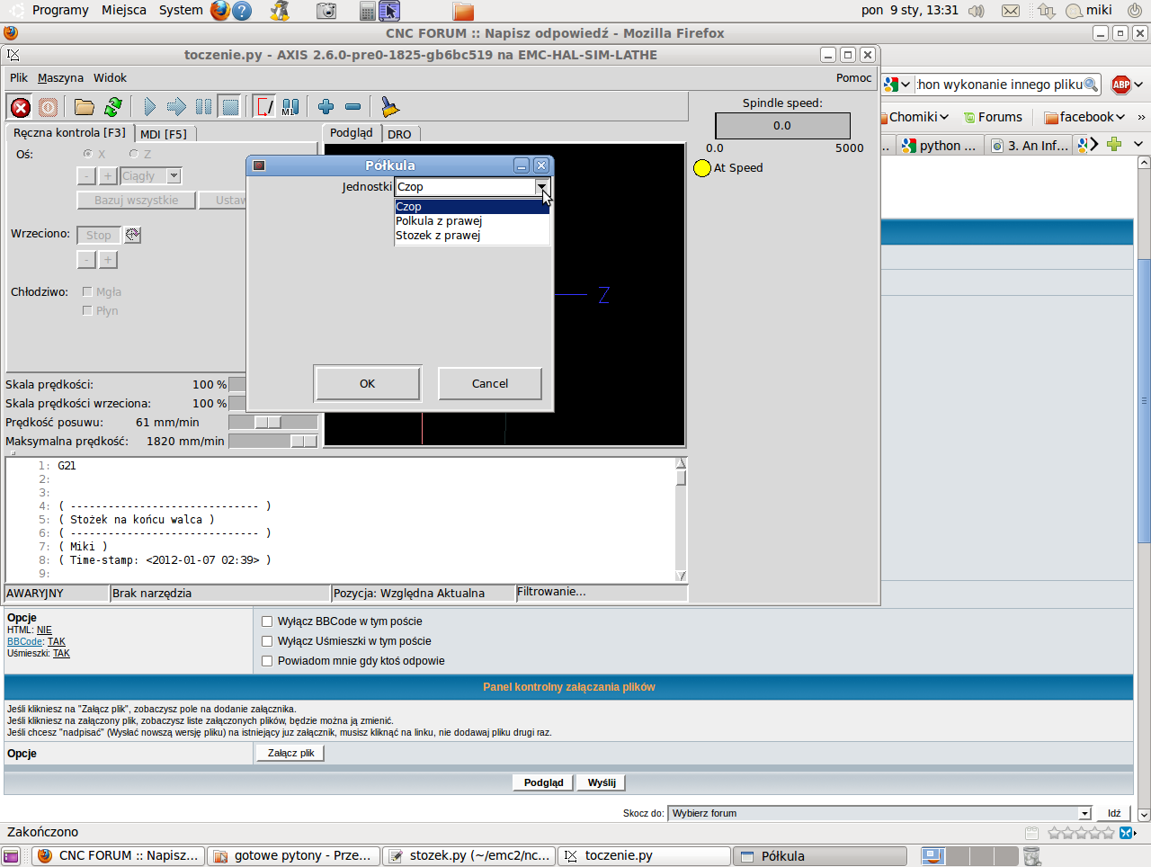

MlKl
Posty: 3703
Lokalizacja: Błonie
Post napisał: MlKl » 09 sty 2012, 06:23
Kamar - Jak dzieciaka poślesz do szkoły, to mu spuszczasz w...dol, jak na drugi dzień jeszcze magistrem nie zostanie? :)
Weź pod uwagę, że ja G coda pierwszy raz powąchałem trzy dni temu, Pythona - wczoraj. Na CNC realnie nie toczyłem nigdy. Słowem - to są przykłady działających procedur do twórczego rozwijania i uzupełniania. Idea GNU GPL polega na pracy zbiorowej - wszyscy dokładają swoje cegiełki do wspólnego dzieła, i wszyscy korzystają z całości. W dziedzinie pisania procedur pod EMC byłeś tu pierszy, ja chyba jestem drugi. A przynajmniej nie spotkałem tutaj więcej chętnych do dzielenia się swymi pomysłami w tej dziedzinie.
Twój kod jest fajny, i być może będę go rozwijał, ale równie dobrze może być tak, że dopiszę procedurę automatycznie robiącą listę wszystkich pojedynczych procedur zapisanych w osobnych plikach - takich jak moje. Taka filozofia mi bardziej odpowiada, bo to jest łatwiej skalowalne - każdy sobie może w katalog wrzucić dowolnie wybrany zestaw procedur, każdą procedurę łatwo poprawić, żaden problem dodać nową wedle ustalonego szablonu. Z punktu widzenia użytkownika będzie to wyglądać dokładnie tak samo - wczytuje się tylko pierwszy plik, on tworzy i wyświetla listę wyboru procedur, po zatwierdzeniu procedury wciąga se odpowiedni kolejny - ten wyświetla tabelkę, którą wypełniasz, i gotowy G code trafia do EMC. Żeby to zrobić, muszę poznać Pythona lepiej. W jeden dzień jeszcze nikt nie został programistą przez duże P w żadnym języku programowania.
EMC mi się podoba, jest warte spopularyzowania. Ponieważ nie było dotąd żadnego przyzwoitego tutoriala do niego po polsku - piszę takowy w tamtym w wątku , edytuję wciąż pierwszy wpis, i za miesiąc każde dziecko będzie mogło se odpalić EMC, i toczyć - tutek jest pod tokarki, bo to mnie w tej chwili interesuje. Jak ktoś zechce go rozszerzać o inne zastosowania - frezarka, plazma, ploter, cokolwiek innego - będzie fajnie.
A w tej chwili chodzi mi po głowie stworzenie domowego centrum obróbki CNC. Mam żeliwną płytę 150x60x3cm, szlifowaną do mikrona, w tej chwili na tym stoi tylko moja tokarynka. Ale mogę dać podparte wałki na całej długości, dorobić konstrukcję z szynami metr wyżej, i na nich powiesić oś Z. Toto się da rozbudowywać, np jako konik może być dodatkowe wrzeciono ruchome poprzecznie do stołu. Blat roboczy dla frezarki można wtedy zakładać na suport i podstawę tego wrzeciona, może mieć chyba coś ok metr na metr, zakładając, że ma te 50 cm swobody na boki, a wrzeciono z osi Z również. Ino kto toto będzie dźwigał w razie czego...
Ostatnio zmieniony 09 sty 2012, 07:12 przez MlKl, łącznie zmieniany 1 raz.

MlKl
Posty: 3703
Lokalizacja: Błonie
Post napisał: MlKl » 09 sty 2012, 13:36
Oki. Mam już gotową procedurę importu tych pojedynczych procedur - czyli działa tak, jak twoja tokarka.py
Jest plik toczenie.py w którym trzeba tylko edytować pozycje listy rozwijanej, i dowolna ilość plików jak stozek.py otwieranych przez wybór z listy. Łatwiej przygotowywać kolejne pliki z jedną procedurą, niż rozbudowywać w nieskończoność jeden wielki.
Jak dokończę stozek.py i wsadzę we wszystkie tę implementację ostatniego przejazdu noża, spakuję i wrzucę na serwer.
Tego NGCGUIcośtam na razie nie odpaliłem, choć se zainstalowałem testowe EMC - nie chce bydlę ruszyć. Generalnie - każda metoda uproszczenia sobie życia jest dobra. Najlepiej by było powiedzieć tokarce "Wytocz mi kulkę" :)
