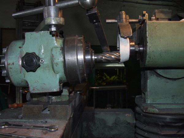

Sprzęt wygląda solidnie ale powiem szczerze nie kumam jak to pracuje :oops:
Może gdyby foty były zrobione podczas obróbki...

Niestety pracuję sam i nie bardzo jest jak zrobić zdjęcie,ustawienie freza do ostrzenia bez włączonej szlifierki.Frez dociskam do palca i jadę stołem.Cała technika to zgrać ruchy rąk,reszta to pikuś.

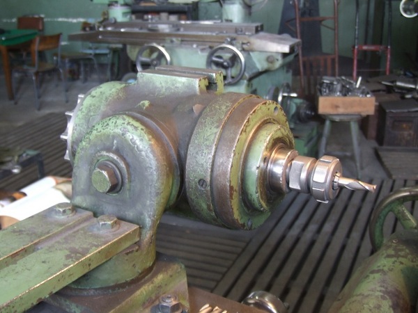

Głowica jest skrętna,od spodu masz śrubę(klucz 24) obracasz głowicę o 92 stopni,unosisz do góry o 4-6 stopni.Na głowicy mocuję palec o który opieram dno freza.Jutro ustawię głowicę i zrobię zdjęcia.

Teraz kumam. Dwustronny przyrządzik odpada bo musi mieć przelotowy wałek z pokrętłem z drugiej strony. Na razie zbadam jak się sprawuje prymityw do prostych frezów.
Swoją drogą wydawało mi się, że ostrzenie spiralnych jest troszkę bardziej skomplikowane :oops:

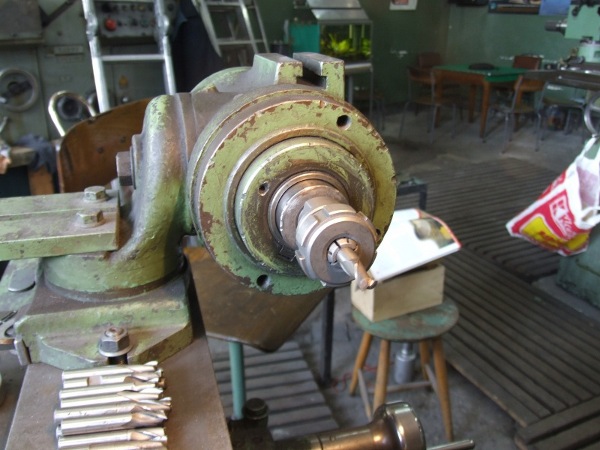

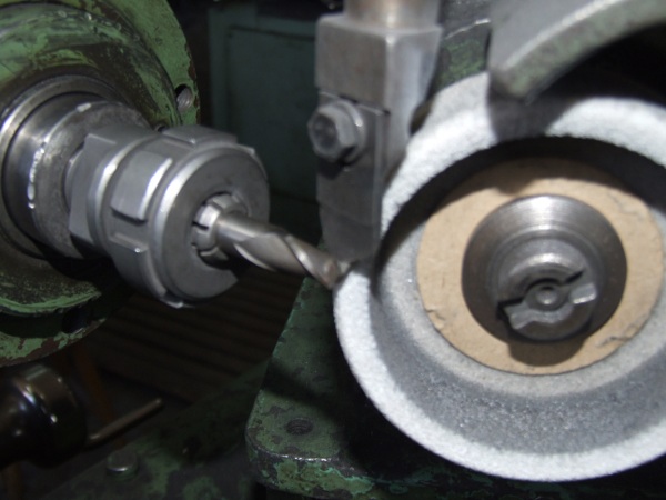

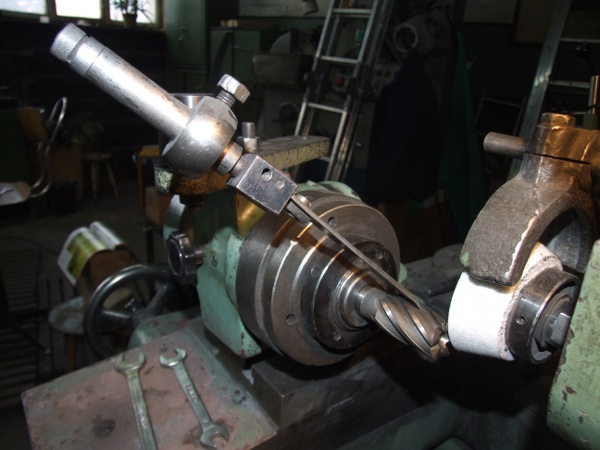

Post napisał: typhon » 18 mar 2010, 19:32
Nie wiem czy o to chodziło

O.K. Super dzięki. Teraz już rozumiem jak wykorzystać ten stały palec. Kąty na czole robiłem z ręki a łysinki nie ruszałem. Do moich prac to wystarcza. Ale teraz spróbuję fachowo.

Ten palec nie jest stały,do freza dociska go sprężyna ukryta w tej kostce.Przy obrocie freza palec się unosi.Pamiętaj aby dać 1-2 stopni do środka freza.
