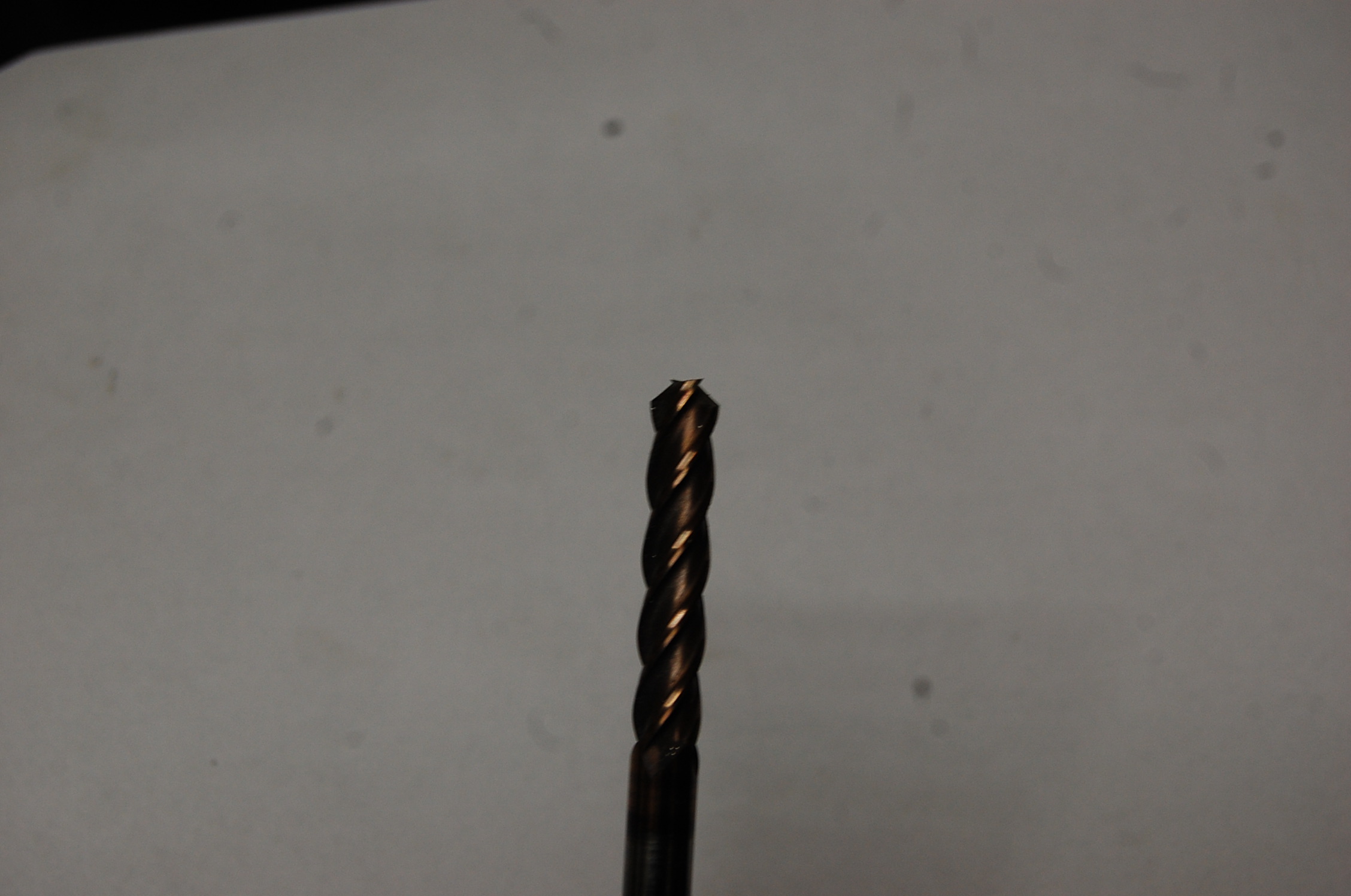

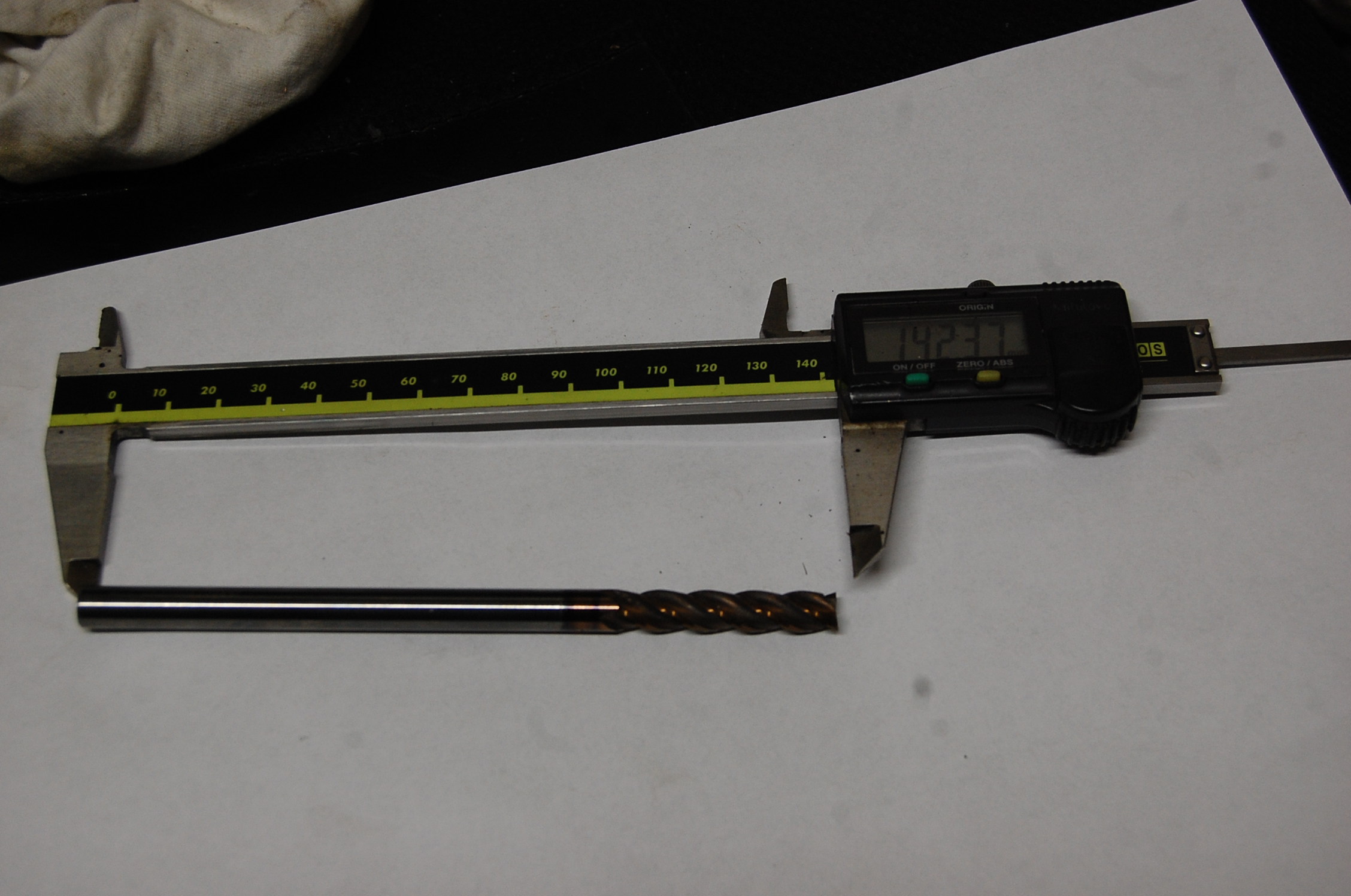

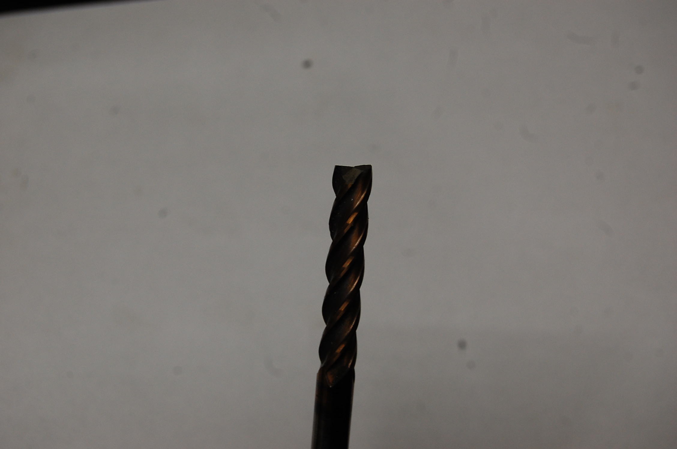

Miałem dziś spory kłopot z wybraniem dziurki głęboko w kwasiaku.
Czteropiórowe fi 8 zaklejało w moment a dwupiórek to takich chyba nie ma. No to sobie zrobiłem (oczywiście na drucie)
Robotę zrobił i nawet się nie zmęczył :)

OK, frez piękny (nie kpię), pełen podziw. I frez czasochłonny.
A czy nie można było po prostu zaszlifować prostopadle zwykłego wiertła krętego 8mm (dowolne mm), nawet HSSCo, zaostrzyć jak Bozia przykazała krawędzie skrawające i polecieć taki otwór?
Zawsze tak robię razie potrzeby, i to "z ręki" - a jak potrzeba dokładnie, to prostopadłość czoła wiertła szlifuję na obrotach. Efekty są niezmiennie dobre.

pavyan pisze:
28 lut 2025, 18:31
U mnie to pewnie z pięć minut z przezbrojeniem drutówki :)
I chciałbym zobaczyć to narzędzie z wiertła głęboko w kwasówce.

A, teraz dotarło do mnie co zrobiłeś, przyjrzałem się zdjęciom uważnie... po prostu zlikwidowałeś na długim frezie czteropiórowym dwa ostrza i zrobiłeś z niego dwupiórowy, z asymetrycznymi czołowymi ostrzami. W pierwszej chwili, bez zastanowienia, pomyślałem, że zrobiłeś cały frez z pręta SW :mrgreen: :mrgreen:
To nie byłoby pięć minut... :D
Ja oczywiście nie wierciłbym całego głębokiego otworu przerobionym wiertłem, to byłoby sado-maso - wierciłbym HSSCo do kwasówki na prawie pełną głębokość, po czym tylko dno otworu wykończyłbym prostopadle wiertłem z czołem odpowiednio zaszlifowanym.
To doskonale działa, nie raz tak robiłem; przeszlifowanie czoła wiertła to nawet nie pięć minut, a jedna-dwie.
