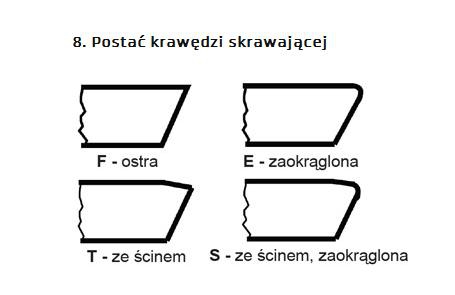

Nie chodzi o kąt przyłożenia bo tutaj nie ma dużego wyboru bo wszystkie płytki są C czyli 7stopni. Chodzi o powierzchnie, kąt natarcia.
Nie chce powiedzieć że jestem pewny, ale wszystkie płytki CCMT mają kształt natarcia niby T, ale jest coś na rzeczy bo niedawno kupiłem płytki Toshiby CCMT, bo było kilka sztuk do kupienia okazyjnie no i cóż... są świetne, i mimo że oznaczenie takie samo to kąt natarcia jest znacznie ostrzejszy, super obrabia się tymi płytkami stal plastelinę, od razu się błyszczy i to na małym i na dużym wiórze, z aluminium też sobie radzą świetnie - w nierdzewce mi się praktycznie od razu połamała ale malutkim wiórem leci na setki z połyskiem. Widzę też, że w dokumentacji technicznej w granicy oznaczenia T mieści się tolerancja kątów więc może stąd brak zmiany samego oznaczenia płytki.

Do skrawania stali twardej i miękkiej, poza innymi parametrami jak gatunek ( http://darmet.com.pl/pl/narzdzia-skrawa ... -ccmt.html ) i kształtem płytki, nie powinna być używana taka sama mikrogeometria samego ostrza
Według mnie pies jest pogrzebany w mikrogeometrii ostrza, np jedna z nich ma ujemny ścin (ang. negative cuting angle) który ma nieraz tylko 0,15-0,3mm
służący do ochrony ostrza przed wykruszaniem podczas ciężkiego (zgrubnego) toczenia z dużym posuwem i głębokością, gdzie twardszy i sztywniejszy wiór styka się z powierzchnią natarcia w pewnej odległości od krawędzi skrawającej (największe tarcie), redukując tworzenie zastępczej krawędzi skrawającej (czyli narostu) i tworząc przy tym jakby quasi-dodatni kąt natarcia (wiór odrywa się od materiału w pewnej wysokości nad ostrzem),
co paradoksalnie poprawia jakość powierzchni
a ta druga płytka której użyłeś go nie ma (do wykańczanie powierzchni-dlatego pewnie wyleciała na innych parametrach stali), ma inny kąt natarcia o którym piszesz, podobnie jak to jest tutaj http://www.sandvik.coromant.com/en-gb/k ... t-geometry
dlatego skrawając w miękkiej stali wiór atakuje powierzchnię natarcia bliżej krawędzi skrawającej, działając na bliższy a przez to mniejszy i mniej pojemny cieplnie przekrój ostrza tworzy poprzez adhezję narosty psujące powierzchnię i wykruszające krawędź.

Tak więc sprawdź (jeśli nie inaczej to np za pomocą dobrego szkła) czy geometria jednych i drugich płytek na pewno jest taka sama..
To tak w dużym skrócie....

Roman za dużo spamujesz po forum :mrgreen: , oczywiście dziękuje za wykład, ale wystarczyło napisać, że liczy się również krawędź skrawająca i link do tej dokumentacji sandvik - super... więc dziękuje. Pewnie w przypadku płytki toshiba chodzigłównie o kąt natarcia - jest strasznie ostry... i a również to co piszesz - ale tego okiem nie widać :mrgreen: ... w każdym bądź razie są to super płytki.. one idą też w nierdzewce tylko wykończeniowym wiórem:

szopenn pisze: Pewnie w przypadku płytki toshiba chodzigłównie o kąt natarcia - jest strasznie ostry...
Ja w kwestii formalnej, bo Twoje uwagi są sprzeczne z podlinkowaną płytką.
Kąt natarcia, to jest inny kąt niż chyba myślisz :-). Ostry czyli mały to jest kąt natarcia w płytce płaskiej z niewielkim katem odchylenia od płaszczyzny podstawowej. Na linku jest płytka raczej z dużym kątem natarcia, do materiałów miękkich. (oczywiście zależy jak ją zamontujemy) A Tobie chyba chodzi o kąt ostrza.
