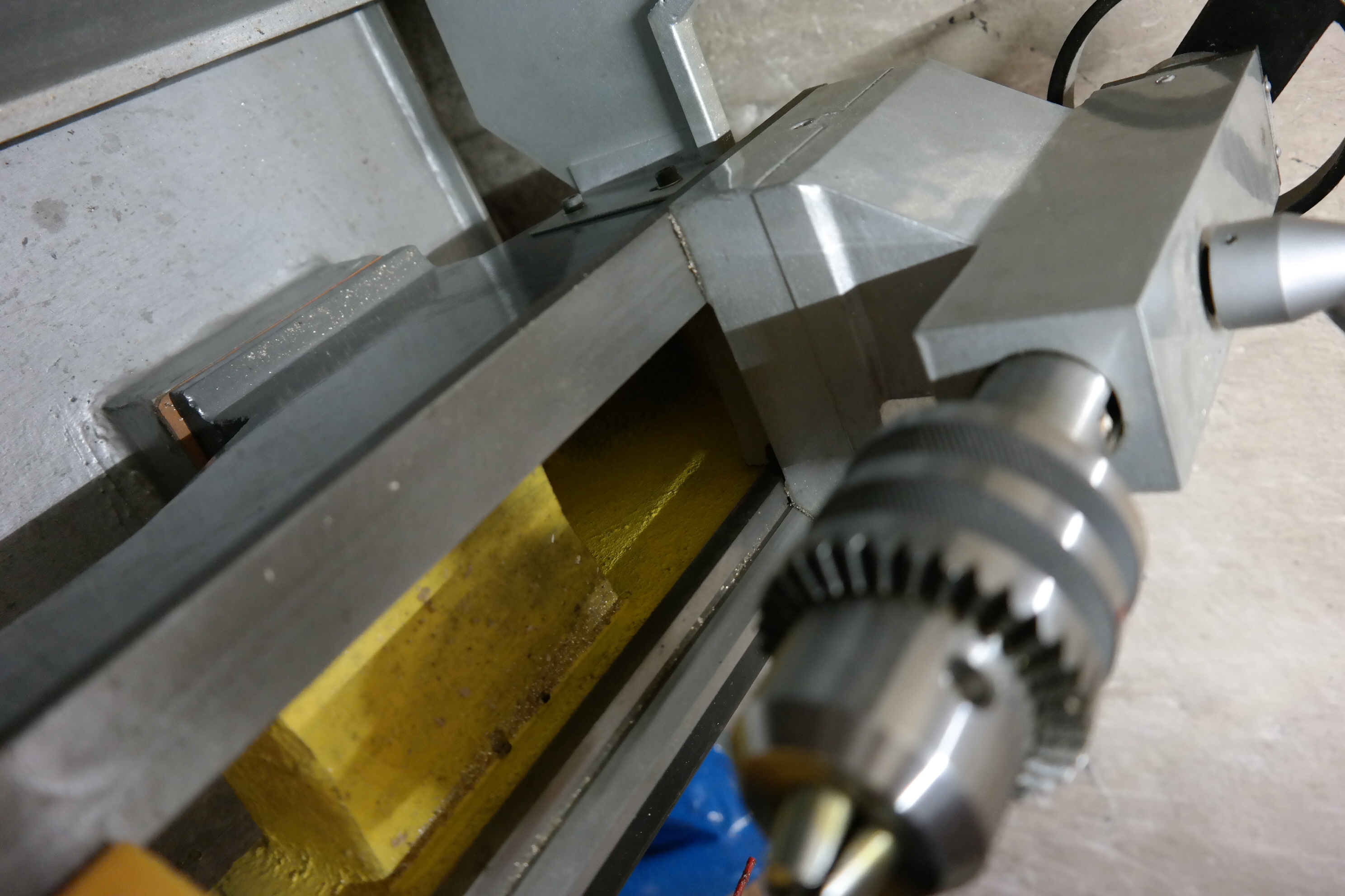

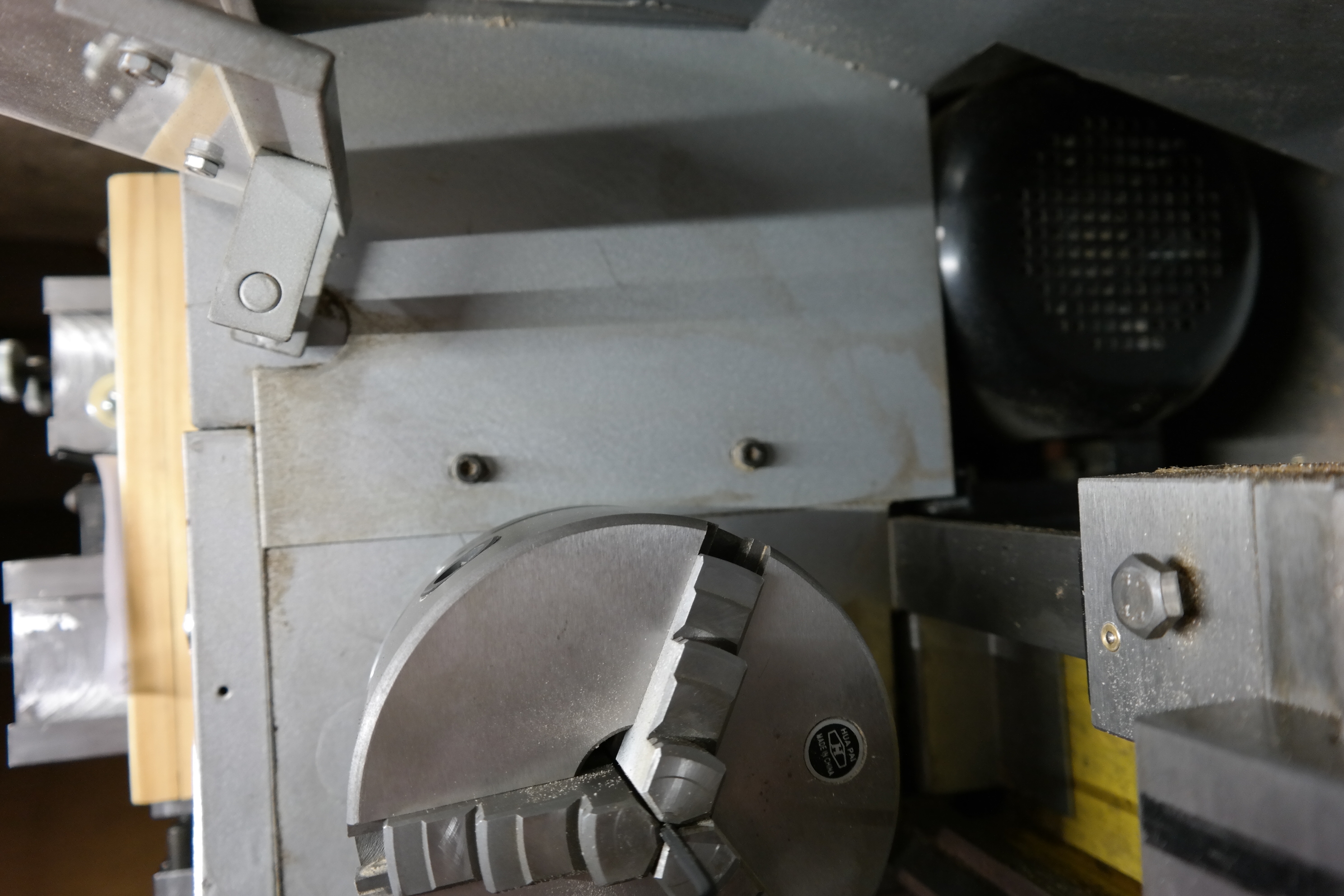

Kupiłem osłonę od LD 550 z zamiarem zamontowania jej w moim Nutoolu. Poleżała trochę zanim wziąłem się za montaż i tu mam problem - nijak nie pasuje mi ta osłona do mojej tokarki. A miałem nadzieję, że będzie pasować bez przerabiania. Rozumiem, że muszę wykonać otwory mocujące, ale same wsporniki osłony nie trafiają na miejsca, w których można by je zamocować. I tu mam prośbę do posiadaczy LD550 - wdzięczny będę za zdjęcia miejsc mocowania osłon w Waszych maszynach.

wieczorem będziesz miał...

M 52 pisze:Kupiłem osłonę od LD 550 z zamiarem zamontowania jej w moim Nutoolu
Zrób przysługę nutoolowcom (i nie tylko) i zwymiaruj osłonę + naszkicuj, pewnie zachęci to wielu do wykonania takowej. Niby nic trudnego taką wymyślić, ale gotowiec to zawsze gotowiec :cool: .

Post napisał: marshall » 18 mar 2017, 20:47
Proszę bardzo:
Od strony wrzeciona:
I od strony "trojana":

Post napisał: szopenn » 19 mar 2017, 12:57
spóźniłem się, wczoraj zupełnie wypadło mi z głowy, ale ważne że jest.. :razz:

Post napisał: M 52 » 22 mar 2017, 22:07
Dziękuję za pomoc. Takiego mocowania się spodziewałem, niestety, osłona chyba nie do końca pasuje. W weekend przymierzę jeszcze raz.
