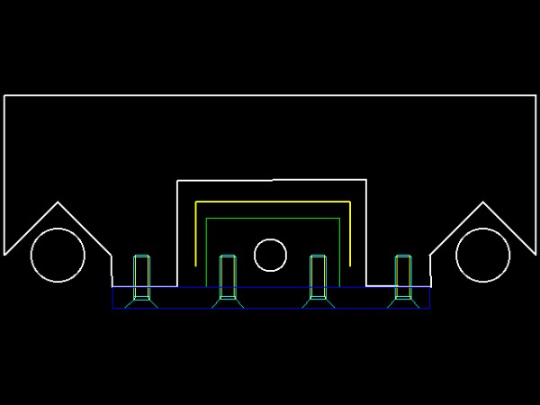

Pozwolę sobie wkleić zdjęcie kolegi gaspara, mógłby mi ktoś wytłumaczyć w jaki sposób wykonać taką osłonę na śrubę? jak to wszystko wygląda pod spodem stołu, przecież tam są nakrętki?

zapewne tak ,albo bardzo podobnie :wink:
żółte to osłona , zielony blok z nakrętką , niebieski łącznik bloku ze stolikiem , reszta chyba wiadoma
ps. sory za tak radosny rysunek :razz:
Pozdrawiam , Michał. ;)

Albo obudowa nakrętki jest przykręcona do stolika po bokach, na jakby nogach, wtedy pomiędzy obudową a dnem stolika jest mały odstęp na osłonę.

Mógłby ktoś jeszcze napisać jak taka blacha jest zamocowana z przodu i z tyłu?

U mnie będzie przykręcona do obudowy łożyska śruby napędowej. Od strony napędowej osłona będzie przedłużona tak żeby zakryła jeszcze koło zębate na śrubie.

Na zdjęciu, które zamieściłeś w pierwszy poście przy samej granicy jest śrubka która przykręca blachę do podstawy ramy. Od przodu maszyny są dwie i dwie z tyłu z tego co pamiętam.
Osłona zrobiona tak, żeby także ukryć przekładnię paskową śruby kulowej. Silnik znajsuje się w tylnej części pod stołem.
Z tyłu śrubki trzymające osłonę są przykręcone do pionowej powierzchni. Kto co lubi, kto co może.
