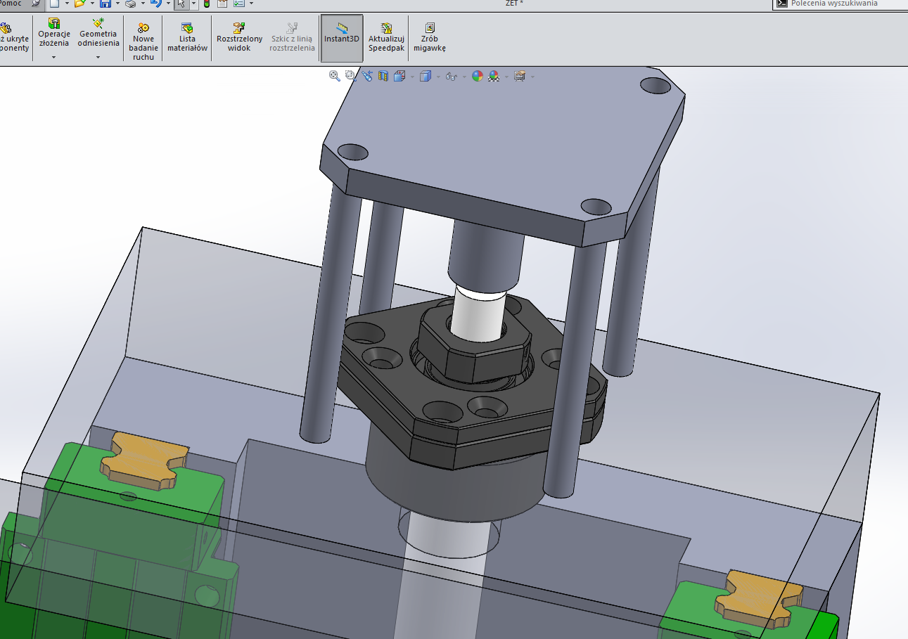

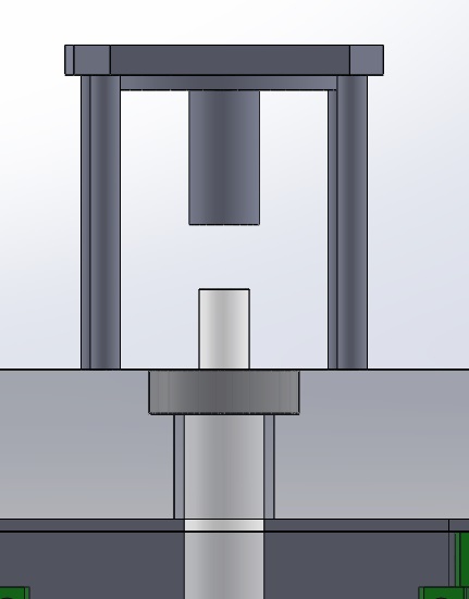

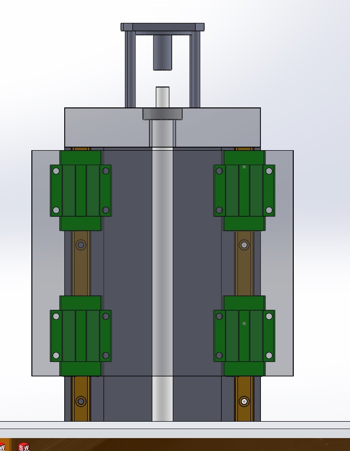

Potrzebuje porady czy takie rozwiązanie na sens, chodzi mi o łożysko które jest umieszczone na górze i śruba zamocowana do niego.

a co powstrzymuje śrubę od wybicia łożyska z obsady lub od wybrania luzów w tym że łożysku przy zjeżdżaniu w materiał?
postaw zamiast pojedynczego łożyska jakiś blok łożyskowy typu FK

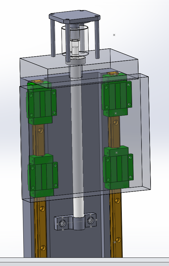

Sony - czyszby śruba podparta tylko na górze ? A gdzie silnik ?

na twoim rys brakuje 2 rzeczy (o ile założyłeś łożysko skośne dwurzędowe)
1- na górę łożyska trzeba albo segera albo dekielek lub kilka śrubek w koło z łbem kołnierzowym (łożysko musi wystawiać nieco na do obudowę nawet 0,05 wystarczy byle nie było w głębi)
2- na śrubie oczywiście musi być nakrętka a najlepiej 2 żeby skontrować.

Yarec pisze:Sony - czyszby śruba podparta tylko na górze ? A gdzie silnik ?
Ta płaska blaszka to jest silnik tyle że nie dorysowałem reszty :)

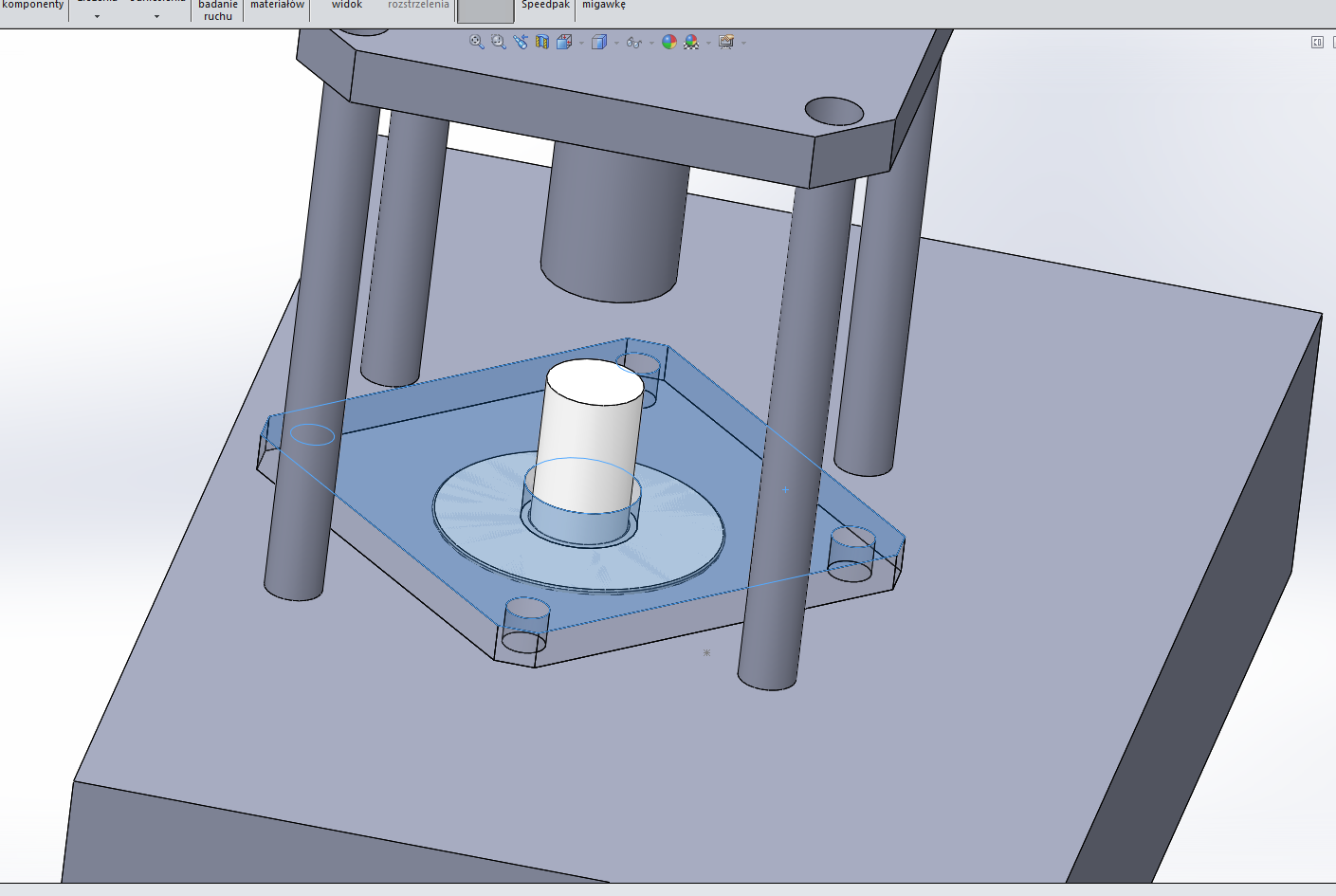

adam Fx pisze:1- na górę łożyska trzeba albo segera albo dekielek lub kilka śrubek w koło z łbem kołnierzowym (łożysko musi wystawiać nieco na do obudowę nawet 0,05 wystarczy byle nie było w głębi)
Czy coś takiego ??

Sony pisze: Czy coś takiego ??
tak to już lepiej
