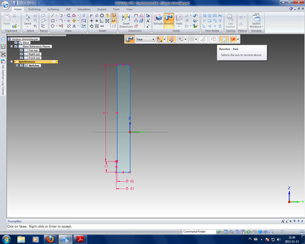

Niedawno zacząłem naukę Solid Edge 5 co daję niesamowitą frajdę. Uczę się go wraz z książką "SE ST Krok po kroku - Rysowanie i modelowanie tradycyjne". Według tutoriala powinienem użyć teraz opcji Axesis of revolution jednak jest ona nieaktywna-dlaczego?
Książką prawdopodobnie opisuje inną wersję programu Solid Edge ponieważ nie zawsze wszystko w ST5 jest na tym samym miejscu i tak samo się nazywa co w książce jednak zawsze potrafiłem sobię z tym poradzić. Teraz siedzę i wymiękam-POMOCY.
[ Dodano: 2012-11-14, 01:32 ]
Przed samym nadaniem ośi obrotu jest polecenie "zakończ szkic" jednak w ST5 nic takiego nie występuje...
Czy to może być przyczyną?

Oś obrotu stanie się aktywna gdy:
*Po wywołaniu polecenia Obrót. Zmienisz sposób zaznaczania profilu z Face, służy do obracania ścianki na chain i wskażesz jedną z linii tworzących obrys profilu. Spowoduje to zaznaczenie całego profilu Zaakceptuj wskazany wybór PPM. Po tym stanie się aktywna oś obrotu. Po wskazaniu osi program rozpocznie tworzenie bryły.
*Korzystając z Uchwytu sterowego kliknij na region, wewnątrz wykonanego profilu, spowoduje to wyświetlenie paska podręcznego. Zmień na nim operację z Wyciągnięcia na Obrót. Zmianie ulegnie wygląd Uchwytu sterowego. Kliknij w punkt początkowy, niebieska kropka, spowoduje to powiązanie uchwytu z kursorem. Kliknij na krawędź, linię która stać ma się osią obrotu. Kliknij w torus, spowoduje to rozpoczęcie tworzenia obrotu.
To o czym piszesz odnosi się do technologii Sekwencyjnej a nie, jak w twoim przypadku, do technologii Synchronicznej.

Jak wspomniałeś posiadasz książkę, a w niej jest to opisane, jakie są różnice. Przełączać możesz się na dwa sposoby:
* Nie będąc w żadnym poleceniu ustawiasz kursor w pustym polu i klikasz PPM. Z menu kontekstowego wybierasz Przejdź do Sekwencyjnego/Synchronicznego, zależy w jakiem module aktualnie pracujesz
*Przechodząc na zakładkę Narzędzia i z grupy poleceń Model wybierasz odpowiednią technologię.

Rzeczywiście po przełączeniu się na sekwencyjny, program staję się jakby uproszczony. Odkopałem temat w książce o tych modułach. Faktycznie wychwalany w książce jest moduł synchroniczny lecz nie wiedzieć czemu książka opisuje program w module sekwencyjnym a na końcu książki jest dopisek, że w następnej ksiązce będzie opisany moduł synchroniczny. No cóż, zostanę przy synchronicznym ponieważ już się do niego przyzwyczaiłem
