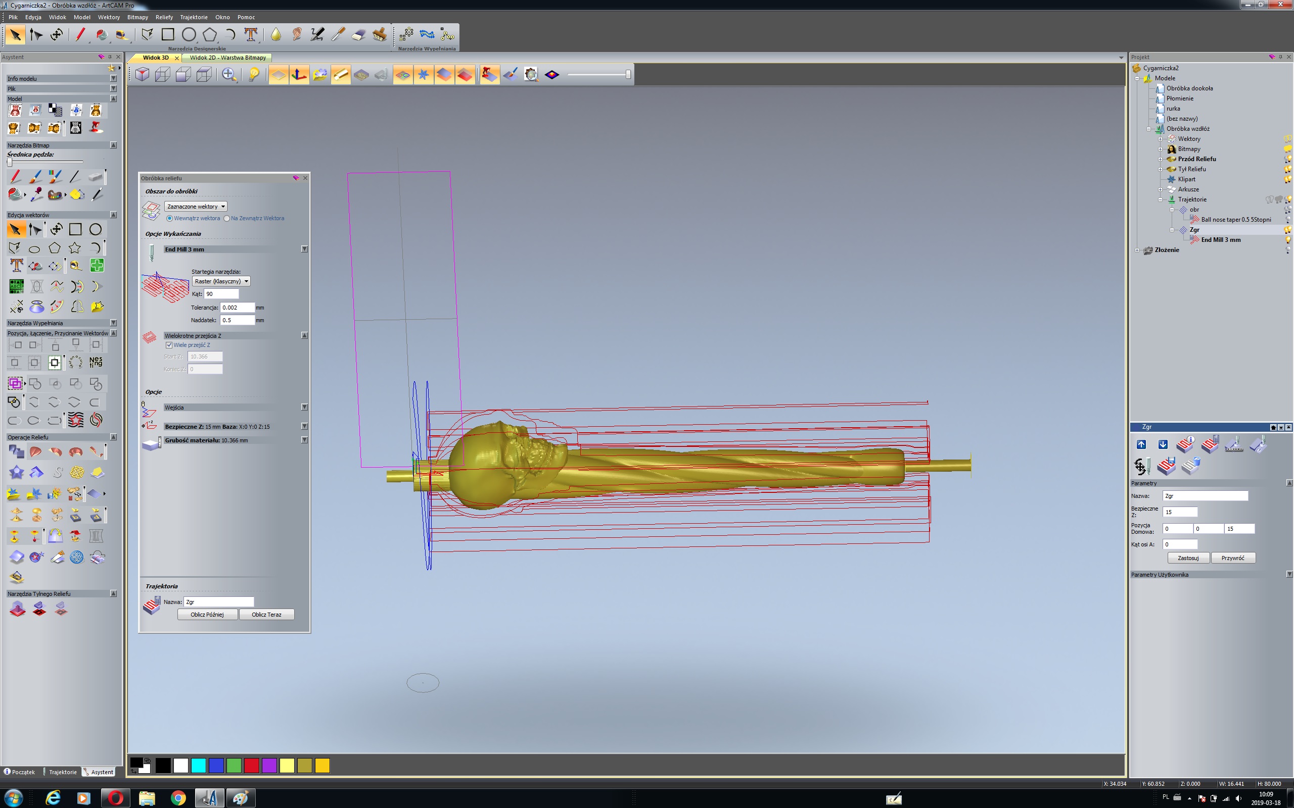

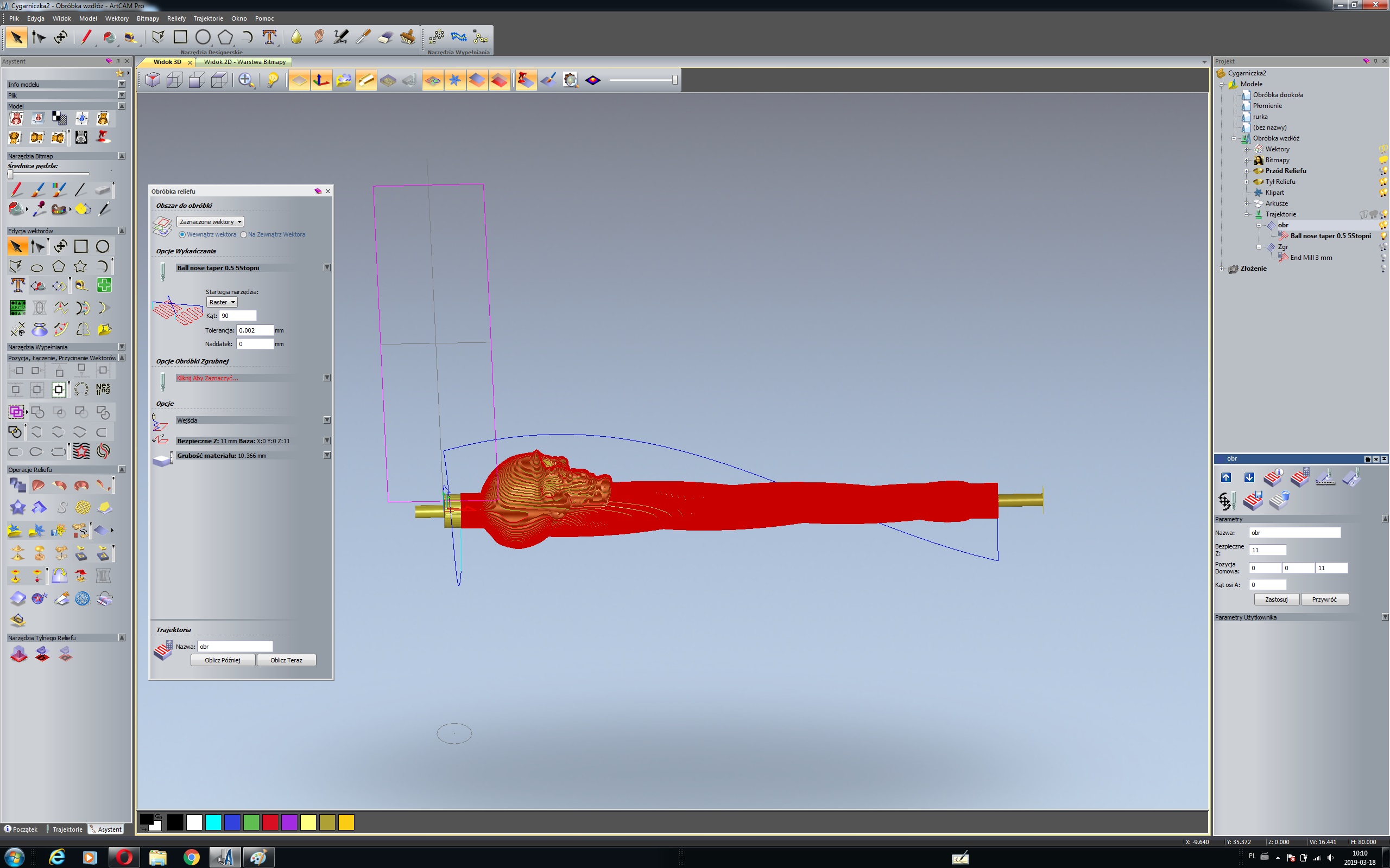

witam
podobny temat był poruszany na łamach forum ale nie został doprowadzony do końca.
chce zrobić coś podobnego
https://youtu.be/GcWiFiwCxG0
co robię nie tak
https://youtu.be/JoBUIF3IDrE
wygenerowana ścieżka nie obrabia reliefu tylko walec o średnicy 90mm. co
zrobić aby frez jeździł ja na pierwszym filmie.
co robię nie tak

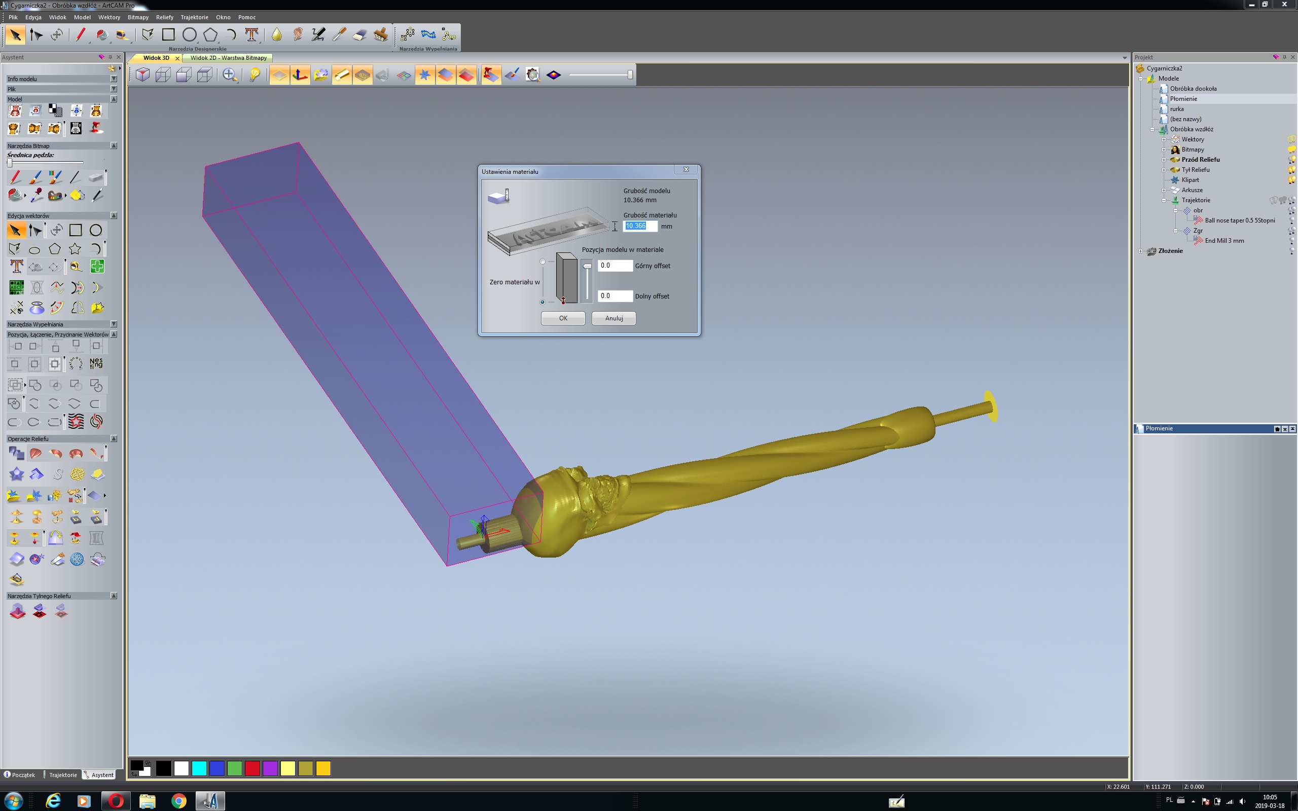

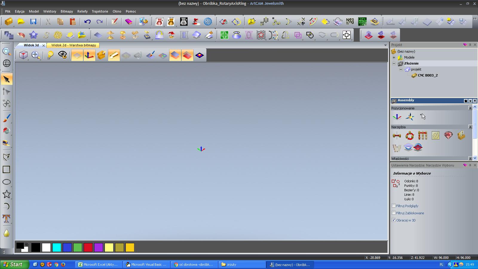

Re: oś obrotowa -obróbka wieloosiwa
na drugim filmie pokazane jest jak ustawiony jest model a jak wyłączę podgląd złożenia to mam pusty ekran
tak to wygląda patrząc na ustawienie materiału że nie ma reliefu do obróbki, może to że nie ma mostków a warstwa przez automat utworzona. A swoją drogą jak kolega chce sobie ułatwić i korzystać z automatu to wypadałoby swój szablon stworzyć bo po co to wiercenie? Mocowanie też warto uwzględnić.
próbowałem z dodaniem mostków i też nie ma rozwinięcia relifu do obróbki.z ustawieniem układu odniesienia też próbowałem i też to samo.
konfigurując kreator odznaczałem okienko aby nie obliczał scieżki narzędzia - tak zę wybranie szablonu chyba nie ma znaczenia.
problem jest z tym zę nie ma rozwinięcia relifu i nie wiem co zrobić aby się pokazał

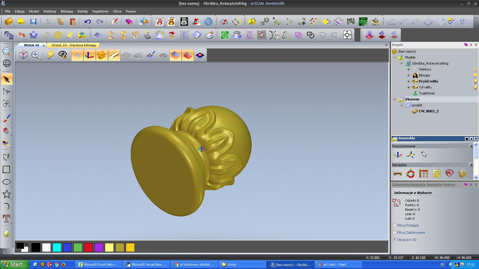

nie wiem o co chodzi ręcznie na złożeniu ppm utworzyć relif obrotowy.
ja robiłem to innaczej i wychodziło. importowałem stl później trzymając wskaźnik myszy na złożeniu klikałem prawym i wybierałem utwóż relif obrotowy. wychodziło ładne rozwinięcie- ale to jest totalny automat.
chciałbym zrobić to samo przez kreatora obróbki. tam już się ma jakiś tam wpływ na to jak ma być obrobiony stl, ale jak widziałeś na filmie coś robie nie tak i nie wiem co. i to mnie złości.
dokładnie o to co napisałeś PPM= prawy przycisk myszy, radziłem ręcznie bo i tak do stworzenia szablonu obróbki pod swoje potrzeby to najlepsza droga.
co do niezadowalającej rozdzielczości stl - można najpierw utworzyć model o wymiarach i rozdzielczości odpowiadającej potrzebom a następnie utworzyc relif z stl
jeżeli chcesz sprawdzić co jest nie tak z modelem wygenerowanym przez kreatora obróbki to możesz wrzucić zrzut ekranowy z rozwinięciem przedniego i tylnego reliefu by było widać warstwy, może być z widokiem 2d i właczonym podglądem reliefu oraz wektorami.
Dodane 1 godzina 10 minuty 55 sekundy:
spojżałem jeszcze raz na twój film, zmień średnicę modelu z 90mm na np. 10mm i sprawdz czy pomoże
