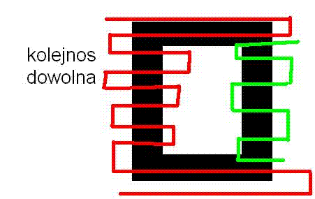

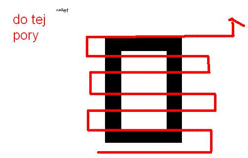

]Mam problem. Pracuje w Artcamie. Frezuje w elementach będacych prostokątnymi ramkami, w czym rzecz...do tej pory freozowałem tak,że wrzeciono było przesuwane w osi X przez całął długsc modelu, następnie przesunięcie w osi Y o określony raster i ponownie x...az do skutku. Wykonywane detale to "ramki"... a wiec frezując ta metodą, czesc czasu wrzeciono pokonuje ponad pustymi-niefrezowanymi elementami. SZukam programu któy pomoe w optymalizacji g codyu, ewentualnie daje lepsze możliwosci -opcje frezowania modelu -różne tryby obróbki ...
tak było do tej pory

frezujesz całe pole a dlaczego nie zaznaczyć "selected vector"

hm... problem tkwi w możliwości wybierania materiału przez wrecionno. Zawsze frezuje z niewielkim rastrem przejscia frezu , poprzez to detal ma dużą "rozdzielczosc wykonania"
to umożliwia mi frezowanie z duzymi predkosciami ( wzglednie) - 4000 mm/min w drewnie
ponieważ frez za każdym razem przybiera stosunkowo niedużo materiału, mimo iż frezuje czsto całą jego długoscia.
W trybie "selected vectors" już nie ma tej "systematycnosci" w przejsciach frezu.... kontynuacji...
frezarka przechodzi kolejno do poszczególnych vecttorów i często od razu zagłłębia sie bardzo głelboko w m,ateriał, a ze ddroga frezu nie jest kontynuacją poprzedniego przejcia, frez za tym pierrwszym razem przybiera najczesciej całłą swoją szerokoscią.....
edytowanie całęgo modelu- kazdego wektoru w modelu, gdzie frezuje moddele mające nawet po 700 000 lini kodu (też ze wzgledu na wspominaną rozdzielczosc) jest stosunkoo trudne

kolega fenix dobrze Ci poradził dokładnie to co chcesz zrobić robi sie zaznaczając ta opcje widać ze nie do końca ja poznałeś jeszcze, musisz tylko dodać dodatkową zamkniętą "ramkę" na płaskorzeźbie i zaznaczyć to jako ten wektor wtedy frezuje tylko w zakresie tego zaznaczonego pola ale tak samo jak wyżej czyli np rastrowo z małym przesunieciem

narysuj sobie dwa prostokąty jeden trochę mniejszy od rami a drugi trochę większy, zaznacz je jako wektor który chcesz obrabiać i po kłopocie, sprawdź na symulacji ale na pewno będzie ok

Jest jeszcze jedna opcja która może pomóc ci skrócić czas obróbki:
Zaznaczasz tylko większy prostokąt, wybierasz strategię offset, zaczynasz od zewnątrz i klikasz limituj dystans offsetu. Tam wpisujesz szerokość ścianki ramki.
