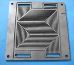

To jest przykład najbardziej skomplikowanej rzeczy jaką chce robić. Inna to po prostu cięcie silikonu w uszczelki. Kupię sobie corela na początek i postaram się robić coś sensownego. Zawsze mogę zapłacić za każdym razem za narysowanie pliku jednak wiadomo ,że chciałbym móc pliki edytować itd. Dzięki panowie za radę ,będę wracać pewnie do posta. Pozdrawiam

Zastanawiam się po jasną cholerę założyłeś ten wątek, skoro z góry wiedziałeś co zrobisz...AndrzejBorowa pisze: ↑03 maja 2021, 10:54Kupię sobie corela na początek i postaram się robić coś sensownego.
Przedstawione przykłady prac mają charakter czysto techniczny, co znaczy że wybór Corela jest skrzyżowaniem masochizmu z niegospodarnością, bo do tego celu dużo lepsze będą darmowe programy w rodzaju LibreCad i dxf2gcode.

To teraz ściągnij sobie jakiś darmowy cad. Cad w którym możesz edytować bryłę jak również skalować. Jest chyba darmowa wersja skethup. Potem ściągnij sobie darmowego cam-a. Ja kiedyś robiłem na freemill - łatwy i pozwala ustawić odległości miedzy przejściami.
To co pokazałeś wcale nie jest skomplikowaną bryłą. Fakt jest to obróbka w trzech osiach ale z tym sobie na pewno poradzisz.
Na początek do produkcji tego elementu na pewno Ci wystarczy. Jak Ci wszystko wyjdzie i zarobisz to kupisz sobie program z większymi możliwościami.

To jest klasyczne 2,5d, wystarczy płaski rysunek rozbity na warstwy jeśli w ogóle jest potrzeba frezować na różne głębokości.
Problem leży zupełnie gdzie indziej, w programach CAD podstawą jest linia, a w programach typu Corel wielokąt. Jak chcesz wyfrezować rowek szerokości freza, to potrzebujesz narysować linię a nie prostokąt, więc w Corelu już na początku musisz kombinować, zacząć od prostokąta, rozdzielić węzły, usunąć węzły itd.
Ja akurat używam do takich rzeczy LibreCad, który jest na początku trudny bo ma zupełnie inny interfejs, ale po opanowaniu podstaw sprawdza się doskonale.

@tuxcnc Mijasz się z prawdą. Używałeś kiedykolwiek Corela dłużej niż 2 minuty? Wnioskuję, że nie.tuxcnc pisze: ↑03 maja 2021, 11:33To jest klasyczne 2,5d, wystarczy płaski rysunek rozbity na warstwy jeśli w ogóle jest potrzeba frezować na różne głębokości.
@AndrzejBorowa Uważam, że jeśli znasz Corela to spokojnie zaprojektujesz w nim podesłaną część.
Przez kilka dobrych lat przygotowywałem do produkcji najróżniejsze elementy w firmie, w której podstawowym narzędziem był Corel - nie twierdzę, że to najlepsze i najbardziej profesjonalne narzędzie, ale takie było do dyspozycji. Uważam, że to tylko jeden z etapów, gdzie celem i końcem drogi jest produkt finalny. W corelu spokojnie da się rysować elementy i później eksportować z tego DXFy czy inne pliki - nie zdarzyło mi się, że wymiary były inne niż to, co zdefiniowałem na ekranie. Corel pod tym względem działa BDB, tak samo jeśli chodzi o przyciąganie do punktów, krzywych itd. Linia również jest jednym z narzędzi, które można tam wykorzystać - nie wiem skąd @tuxcnc wziął swoje przekonanie.
Nawet teraz, kiedy większość rzeczy projektuję i programuję (CAM) w Fusion360 to czasem szybciej i łatwiej jest mi przygotować plik w Corelu, wypuścić DXFa i wrzucić do Fusiona, żeby przygotować GCODE.
Jedyne czego mi w Corelu brakowało to parametryczność - czasami prosta zmiana wiązała się ze sporą ilością zmian. Nie wszędzie jednak znajdziesz tą funkcję, a m.in dla tego bardzo lubię F360.
