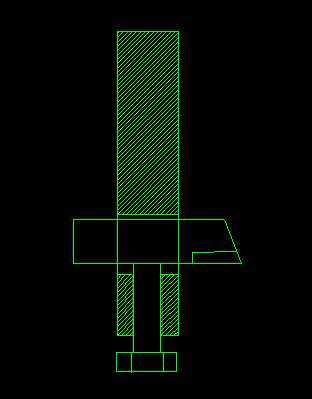

zastanawia mnie temat opraw lozysk....
jak zauwazylem na forum wiekszosc osob kupuje je gotowe ale czy ktos nie robil ich samemu uzywajac zwyklej wiertarki stolowej ??
czy w ogole da sie je dobrze wykonac takim sposobem ?

witam !! obawiam się że za pomoca wiertarki/imadła/pilnika nie da się dobrze zrobić czegoś takiego . przydałaby sie tokarka ( chociaż ) . pozdrawiam !!

Zgadzam sie z przedmowca . Choc jak bys sie uparl to jest mozliwe tylko ze dosc sporo zeczy moze pojsc nie tak i masz material do wyrzucenia . Wiec tak : pozadna wiertarka warsztatowa bo na takiej z markietu to kiepsko widze . Otwory pod lozyska powinny byc wykonane conajmniej w 7 klasie dokladnosci. Wywiercic otwor mniejszy niz trza a potem rozwiercic albo rozwiertakiem albo wytaczadlem. Wytaczadlo mozesz sobie zrobic z kawalka preta . Wywiercic w poprzek otwor , od dolu otwor z gwintem i kawalek SW.
Jednak lepiej bedzie dac to na tokarke .

potrzebuje 12 opraw pod lozyska 16mm a na oprawy z akcesoria.cnc.pl mnie nie stac...

Oprawa podwójna (2 otwory na łożysko LM16UU + 1 na nakrętke 16x4) taka jak w moim ploterze zasosowana w osi Z wykonana ze stali w tolerancji H7 dla otworu - 125zł netto.
W pierwszych zdjęciach części mojego plotera są pokazane pojedyńcze oprawy na łożyska LM20UU ze stali. (te leżące na stole plastikowym, nie wykorzystane w projekcie) - koszt 50 netto za sztukę

Można z rury
