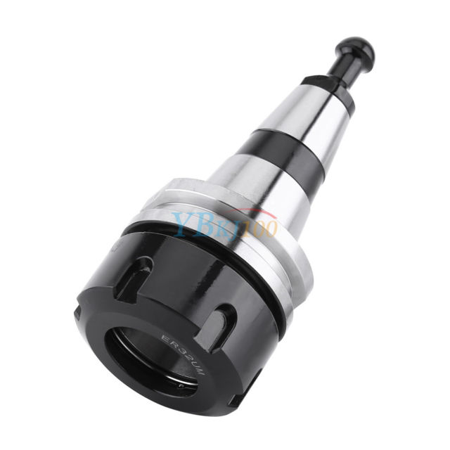

Czy mógłby mi ktoś wyjaśnić różnicę między oprawkami, które posiadają na stożku rowek (czarny pasek), a te które nie mają? Z czego wynika jego obecność?
Obie oprawki są takie same (ISO30 ER32)
Z góry dziękuję za pomoc

Nie mam pojęcia bladego o co kaman z tym rowkiem ale używałem i takich i takich i nie widziałem różnicy :)

Funkcjonalnie nie ma żadnej różnicy, chociaż pełen storzek może trzymać z większą siłą(powierzchnia przylgowa), natomiast przerywana może lepiej dopasowywać się do lekko wyrobionych gniazd(dwa punkty styku z nierównym gniazdem)

Gniazda wrzecion też mają taki rów przez srodek. Więc to przyleganie tak czy inaczej do powietrza.
