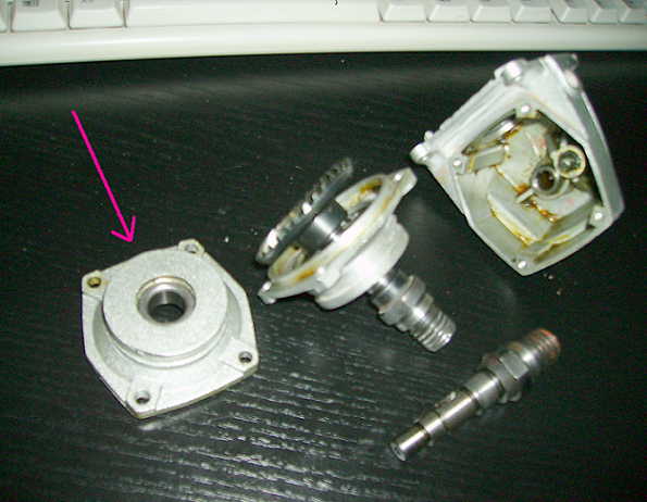

Mam pomysł (może już ktoś o tym wcześniej myślał) na wykorzystanie prawie gotowych opraw łożysk do śruby pociągowe łożysko w oprawie jest o średnicy wewnętrznej 12mm oprawa jest wymontowana z przekładni szlifierki kątowej.
I mam pytanie do was na ile jest to dobre rozwiązanie lub nie dokońca trafione .
Oczywiście to jest amatorskie rozwiązanie raczej do frezarek o słabszej konstrukcji,mocy itp.

mysle ze pomysl bdb o ile posiadasz kilka nie zajechanych katowek:)

czyli chesz rozwalic szesc szlifierek katowych, zeby miec opray do lozysk??
mozna takie cos kupic gotowe i to bardzo tanio, na allegro taka oprawa z lozyskiem samonastawnym, dla alka 20mm kosztuje kilkanascie zlotych!

w sam raz pod srube M16, jesli sie wytoczy czopy na 12mm (zakaldajac, ze posluzy sie szpilka, ale tak sadze, skoro ma to byc tanie)

narazie zalatwilem sobie dwie takie obudowy z odzysku :)

te od strony tarczy mozesz uzyc do osi z :D pozostaje jeszcze problem kasowania luzu
[ Dodano: 2006-01-04, 18:29 ]
ew na kazda os jedna szlifierke wykozystac bo w koncu 2 gi koniec tylko podpieramy pozdrawiam

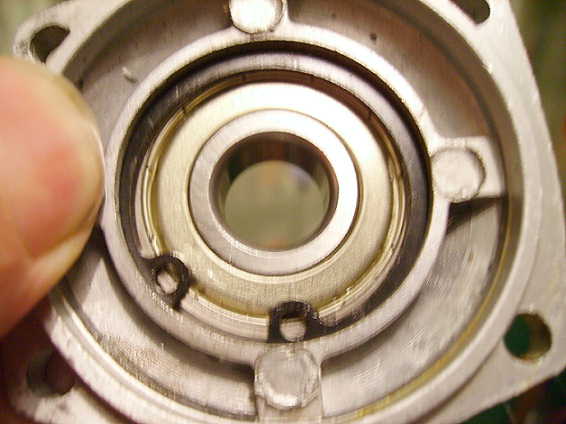

co do luzu w oprawie lozysko jest osadzone dosyc sztywno zabezpieczone pierscieniem chyba "segera". Oczywiscie srube trzeba podtoczyc odpowiednio i zabezpieczy na zewnatrz
nakretka.
Chomikaaa napisalew :
Czyli zastosowac z jednej strony obudowe z lozyskiem a z 2 co proponujesz ???

guchy pisze:Czyli zastosowac z jednej strony obudowe z lozyskiem a z 2 co proponujesz ???
Mozna sprzeglo i silnik zalezy od konstrukcji maszyny
