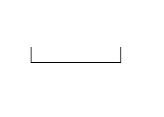

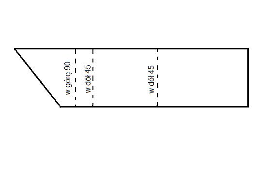

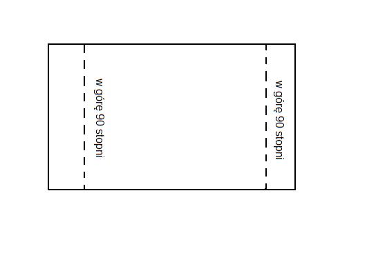

Witam, potrzebuję informacji na temat opisu lini gięcia na rysunku technicznym.
Powiedzmy że mamy do wygięcia ceówke, czyli 2 giecia po 90 stopni. Na rzucie rozwinietym wtedy widzimy prostokąt i 2 linie gięcia z opisem " w górę 90 stopni".
Ale ostatnio w pracy dostałem rysunek od klienta (w załączniku jak to wygladało) na którym były 3 giecia: 90 stopni w górę, 45 stopni w dół, 45 stopni w dół. Na widoku 3D były to kąty 135 stopni. I tu moje pytanie dlaczego? Zawsze trzeba brać odwrotny kąt?
Może dość poroste ale ja tego nie wiem.
Proszę o odpowiedź
po zgieciu2.jpg (5.24 KiB) Przejrzano 7142 razy
po zgieciu.jpg (4.76 KiB) Przejrzano 7142 razy

Bo dla krawędziarza będzie to zgięcie o kąt 45 stopni.

Trzeba brać kąt między blachą przed gięciem i po gięciu.

Zobacz jeszcze ten rysunek z zaznaczonymi 3 tymi samymi kątami na stronie 3: http://termoizolacje.edu.pl/dane/B.003. ... slugi).pdf
