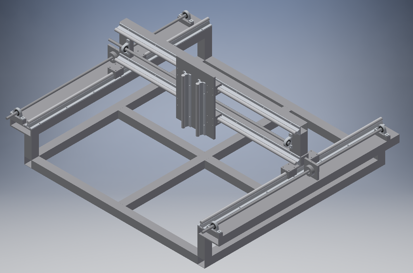

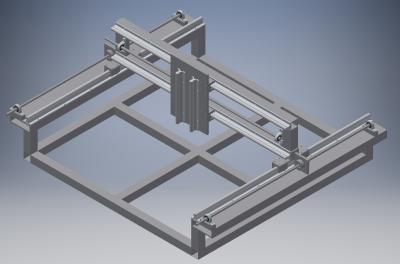

Dzień dobry, proszę o opinie na temat projektu frezarki cnc. Zamieszczam zrzut ekranu bez osi Z oraz rysunki techniczne konstrukcji oraz bramy. Konstrukcja wykonana z profili stalowych, szacowana waga całej stali to około 90kg, rozstaw łożysk to oś Y 80mm (pomiędzy) a oś X 120mm (pomiędzy). Proszę o opinie na temat tej konstrukcji. Jedyne co to zastanawiam się czy nie zwiększyć rozstawu łożysk osi Y pod bramą aby zwiększyć sztywność. Pliki w załącznikach

Co chcesz na tym obrabiać? Jakoś strasznie wiotka ta konstrukcja.

głównie drewno ale również aluminium, jakieś porady co zmienić ?, dodam że jest to moja pierwsza konstrukcja

Na bramie masz profile 40x40x3. Weź teraz jeden taki metrowy profil, podeprzyj go na końcach, leciutko obciąż (choćby z 10kg) i zmierz ugięcie. Poszukaj jakiś sprawdzonych konstrukcji o podobnym polu roboczym na tym forum i się wzoruj.
Pewnie w drewnie dasz radę pracować ale dokładność nie będzie duża a do tego maszyna będzie tak hałasować, że będziesz się zastanawiał czy się nie rozpadnie.

To co się rzuca w oczy, to brak zastrzałów i przynajmniej lekkiej konstrukcji kratownicowej na belce poprzecznej.

A wystarczy na bramie wspawać blachę w środek pionowo od tyłu aby nakrętka przeszła? Czy faktycznie poszukać sprawdzonej konstrukcji ale z bramą stałą bo jest sztywniejsza ? I czy moglibyście mi podesłać jakieś przykładowe konstrukcje?

Jaki jest rozmiar pola roboczego?

prowadnice są o długości 1000mm a więc faktyczne pole robocze będzie około 750x750x80mm

Kilka tematów niżej jest fajne rozwiązanie podobnych rozmiarów z odwróconym stołem. Można skopiować stosując tańsze materiały, sam jestem ciekawy co by z tego wyszło na walkach. Chyba że koniecznie musi być ruchoma brama to jest tu wiele ciekawych projektów już sprawdzonych, wystarczy klikać w dół. Są też dostepne darnowe projekty w sklepie sponsora forum.
Można też ulepszyć to co jest, dorzuc mięsa-grubych profili a wszyscy będą zadowoleni :D
