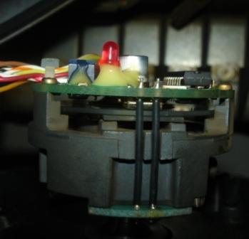

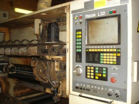

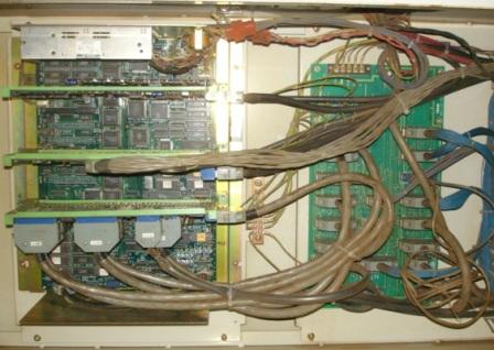

Mam starego mazaczka super turbo 48x
Do dzisiaj pracował dobrze jednak pojawił się problem
Mianowicie w osi Z przy poruszaniu korbką w dół w trybie handle głowica wchodziła w delikatne drgania i wyświetlał cię komunikat too much errors in Z.
Znalazłem problem wyczyściłem w silniku szkiełko zliczające i działało.
Jednak pojawił się nastepny problem:
Przy próbie powrotu do domu głowica w osi Z zjeżdża do samego dolu aż do momentu kiedy dolna krańcówka wyłączy maszynę "komunikat o przekroczeniu osi Z"
Zawsze bylo tak że po zejściu z krańcówki od punktu zero wracała do góry i po powrocie do góry również pozostałe osie X i Y wracały.
Sprawdzałem bity krańcówki osi Z działają identycznie jak krańcówki od osi X i Y.
Doradźcie coś co się mogło przestawić. Nie jestem pewien czy pracownik nie odłączył silnika od sterowania osią Z na włączonej maszynie co powoduje wyświetlenie komunikatu błedu 195 i może poskutkowało przestawieniem jakiegoś parametru.

1)piszesz ze wyczyściwszy "szkiełko" w silniku
- jak rozumiem to szkiełko było w enkoderze ?
enkoder nie wrócił na swoje miejsce (lub sama tarcza), maszyna jedzie na ref. napotyka na 1-sza krańcówkę i szuka p.ref. na enkoderze (tak ma być) - ale zanim znajdzie go wpada na 2ga (i zarazem ostatnia) krańcówkę bezpieczeństwa.

4) fotki maszyny
- maszyny
- sterowania
- serwa + tabliczki znamionowe
- systemy pomiarowe
-rok budowy
Nikt tu nie jest jasnowidzem, jeśli chcesz pomocy zdalnej musisz dobrze przedstawić problem

Problem jest taki że glowica w osi Z w punkcie zero w maszynie jest czytana na 290 mm.
Kręciliśmy enkoderem żeby ustawić zero ale to pogorszyło sytuację.

To jest laser Mazak super turbo x48
Jest problem ze znalezieniem refa.
Próbowaliśmy przestawić w enkoderze obroty celem wyzerowania osi Z
Jak pisałem w miejscu gdzie powinno być 0 jest 290
Spróbujemy rozłączyć sprzęgło i wtedy może uda sięustawić
