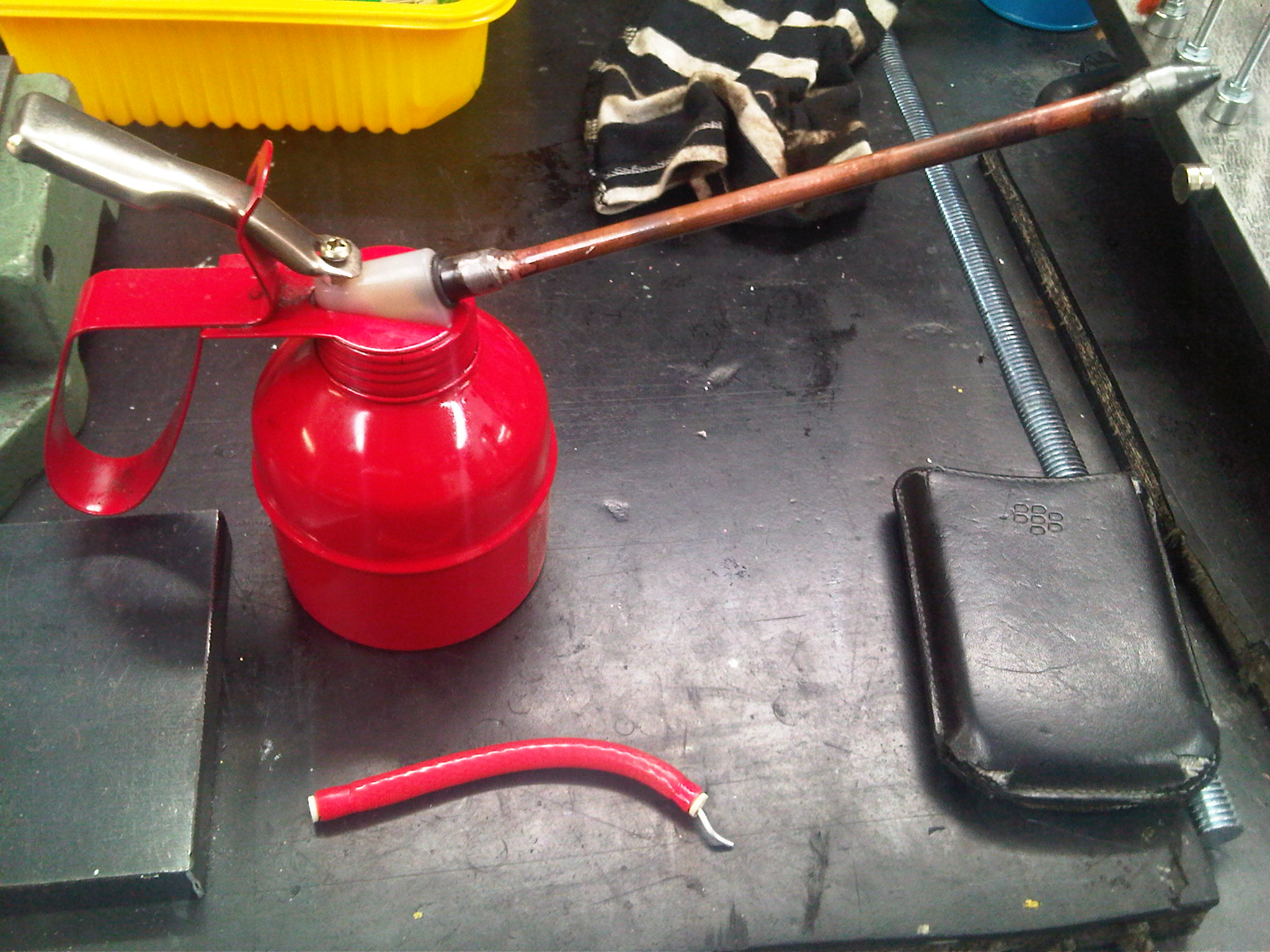

Mała naprawa.
Poniżej zdemontowany wężyk plastykowy.
Zdjąłem stalowe nakrętkę i aplikator.
Zeszlifowałem , wyrównałem otwory.
Uciąłem kawałek rurki miedzianej od kompresora lodówkowego.
Prostowanie, kielichowanie i rozkalibrowanie rurki.
Lutowanie srebrem.
Dodatkowe uszczelnienie oringiem.
Pięknie może nie jest ale nie cieknie.

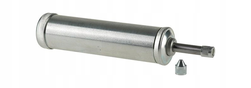

Posiada ktoś moze taka smarownice? Sprawdza się przy smarowaniu smarowniczek z kulka? Dwie końcówki w zestawie, koszt około 50zl.
Posty: 11975
Re: oliwiarka
#24
Post napisał: RomanJ4 » 03 gru 2020, 02:00
Albo stożkowe które wciskają kulkę a stożek zapewnia szczelność w czasie wtłaczania,
Obrazek ObrazekObrazekObrazek
np taka dobrze to robi, używam jeje do wtłaczania oleju w kalamitki pryzm suportu
albo podobnie działające kuliste.
