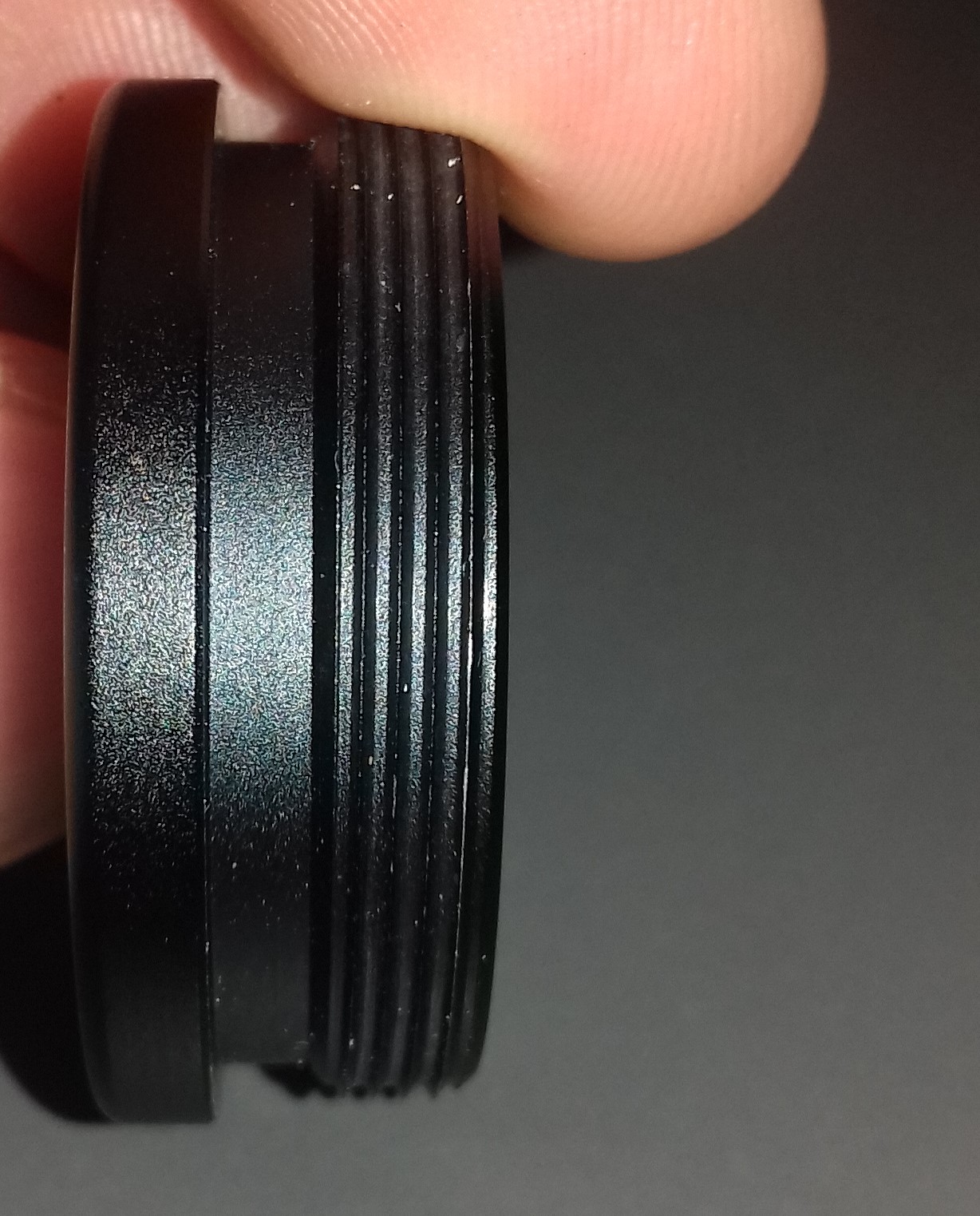

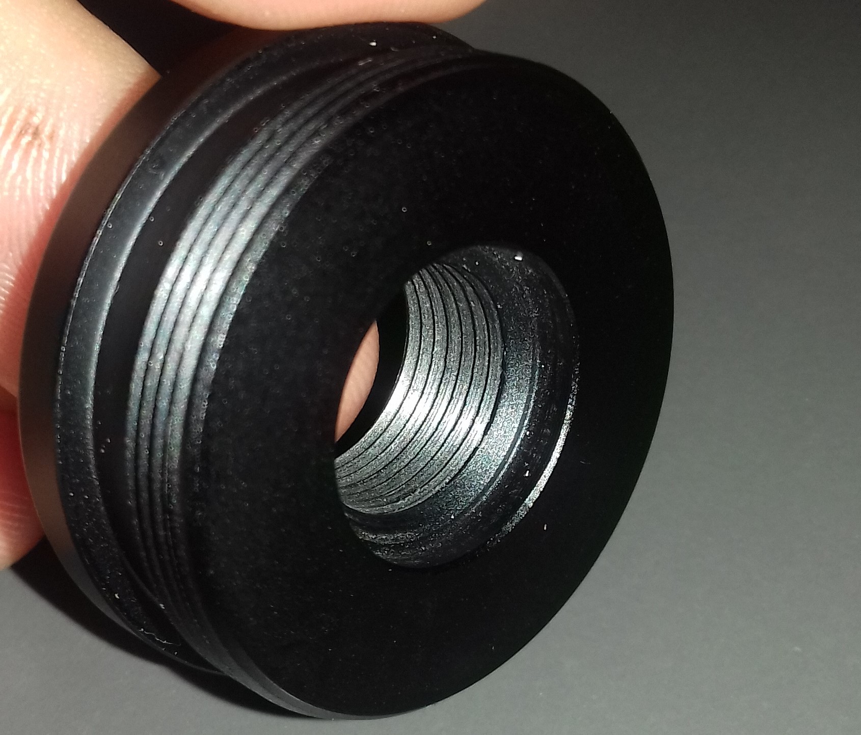

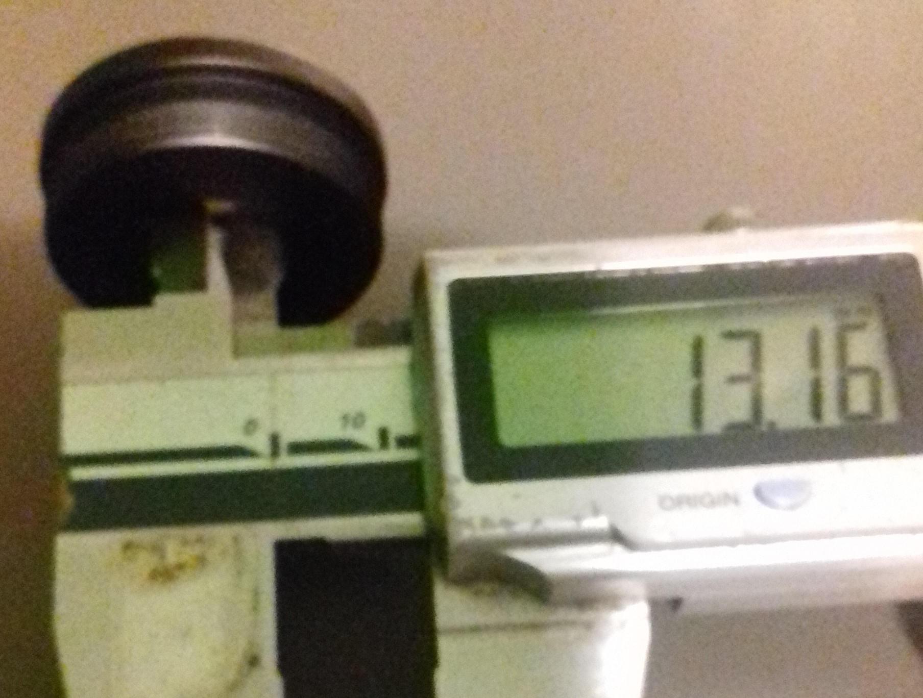

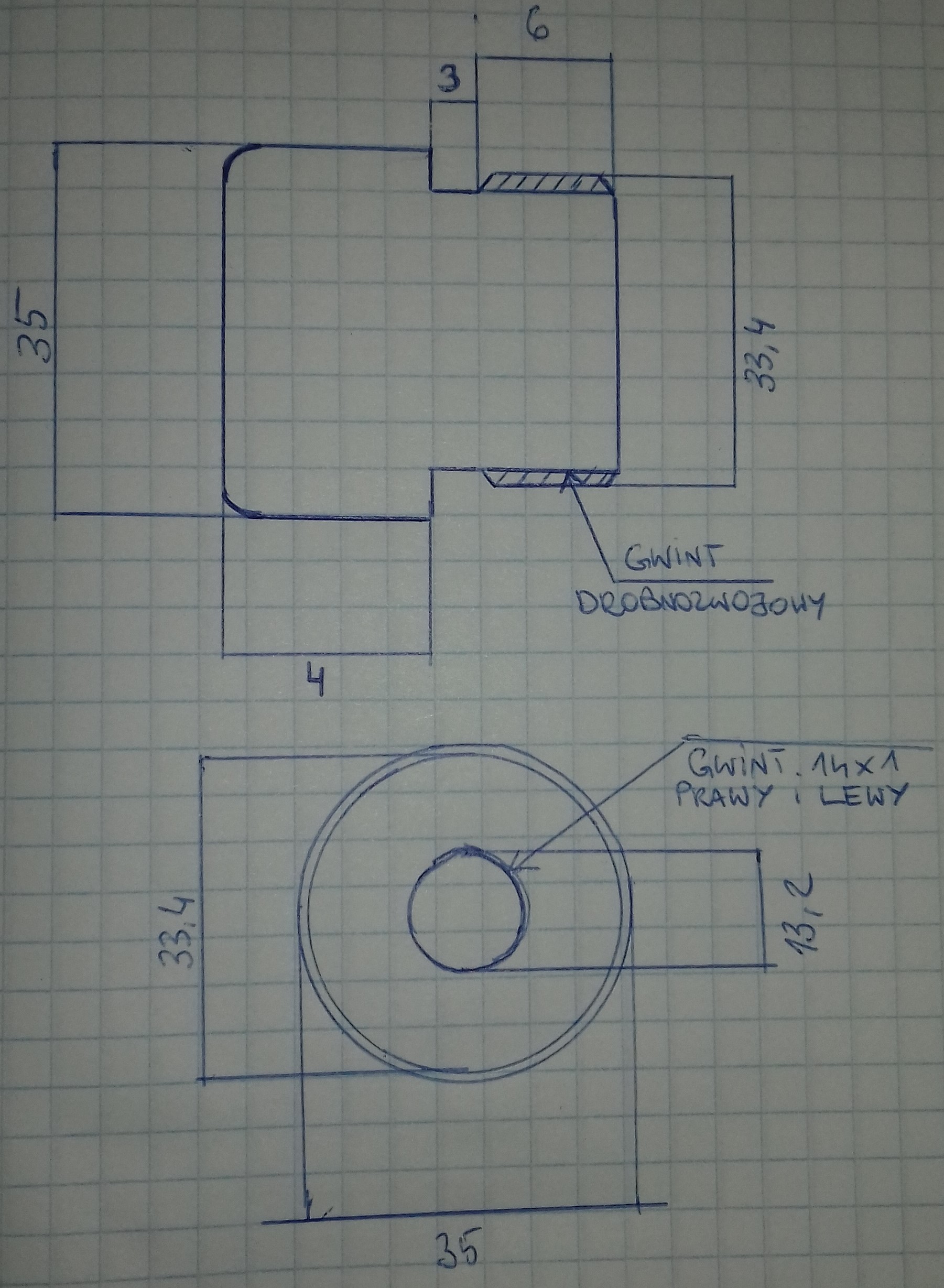

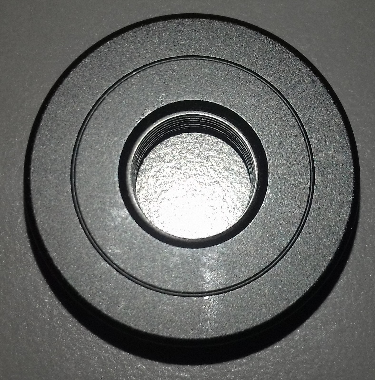

Witam, pracuję jakiś czas na maszynie Okuma LB 15 i interesuje mnie uruchomienie konika. Chciałbym również uzyskać pomocy w doborze narzędzi do detalu z aluminium który chce sam zrobić. Toczenie jestem wstanie zrobić jak i również ciecie na maszynie ale mam problem z gwintowaniem i zrobieniem promieni. Czy będzie ktoś wstanie podpowiedzieć kilka rzeczy do detalu który poniżej widać na zdjęciach. Obrazek Obrazek Obrazek Obrazek Obrazek

Jeśli chodzi o gwinty to ten zewnętrzny jest lewy z tego co widać.
Jak masz lewy nóż do zewnętrznych gwintów to ok. ustawiasz płytką do góry obroty M4 i jazda.
A jeżeli używasz prawego noża to nacinanie gwintu zaczynasz przy kołnierzu kończysz na zewnątrz obroty M3 nóż płytką do dołu.
Wewnętrzny spokojnie zrobisz nożem, oczywiście należy gabarytowo dobrać odpowiedni nóż, szybciej, wygodniej i dokładniej niż zabawa z gwintownikami.
Jeśli chodzi o cykle gwintowania to przejrzyj Moje posty, wklejałem kilka razy przykłady cykli
gwintowania.
Promień zrobisz przy ucinaniu detalu, nacinasz na gł. promień x 2(załóżmy R2)(przecinak zmierzony po prawej)
(przykładzik)
G00 X36 Z-13
G01 X31 F.1
G00X36
Z-11
G01 X35 F.1
G03 X31 Z-13 L2.
G01 X0
Chyba w szkole rysować rysunków technicznych to nie uczyli, czy też nie chciało się 8)
POZDRAWIAM

MacGregor ... Przepraszam za rysunek ... Jeśli chodzi o promień to też jestem wstanie ogarnąć, akurat to znam ;) tylko z tym gwintowaniem ciężko ... zaraz sobie poszukam coś w twoich postach :) ps. Jestem po kursie ( tam wszystkiego nie uczyli :/ ) , widzę że dużo trzeba wiedzieć o programowaniu i rysunkach itp... Szukam dobrych książek i będę sam starać się wbić wiedzę do głowy :)
