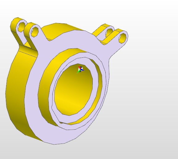

Dzień dobry czy ktoś posiada instrukcje z zakresu frezowania po polsku na maszynie okuma?? Czy jest możliwość wykonania graweru np.: 1345678.??

Jakie masz tam sterowanie OSP-Pxxx?
Generalnie nie ma instrukcji frezowania jako takiej.
Jak chcesz mogę podesłać przykładowy programik z użyciem Y.
Czy maszyna ma IGF?

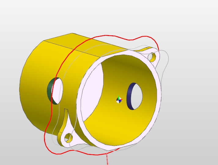

Post napisał: elipsesmi » 15 lip 2017, 01:46
OSP P200 L-R
Maszyna ma IGF
Mam taki kontur jak na zdjęciach jak na okumie napisać program na frezowanie ?? Dziekuje za każdą pomoc.

Post napisał: MacGregor » 17 lip 2017, 23:24
Programowałeś już w IGF-e?
Spokojnie można zrobić programy na obydwa detale w iGF-e.

Post napisał: MacGregor » 27 lip 2017, 23:07
Jak programowałeś już to spoko.
Żeby zaprogramować frezowanie potrzebne są dokładne (3 miejsca po przecinku) punkty początku każdego łuku, okręgu czy prostej, jak również punkty zaczepienia łuków czy promieni.
Trzeba podać tak dokładnie bo inaczej głupieje.
Jak chcesz to na Priv podaj swój kontakt tel. to oddzwonię i wytłumaczę co i jak.
Pozdrawiam.

Post napisał: elipsesmi » 29 lip 2017, 12:17
Dziekuje za informację. Udało mi się zaprogramować frezowanie tych detali ze zdjęć .
Mam jeszcze pytanie bo z czoła potrzebuje wykonać grawer. "WP-P" Graweruje mi go ale litery są nie dokładne. Czy w okuma jest coś takiego jak w fanucu dokładne zatrzymanie G08 oto program
