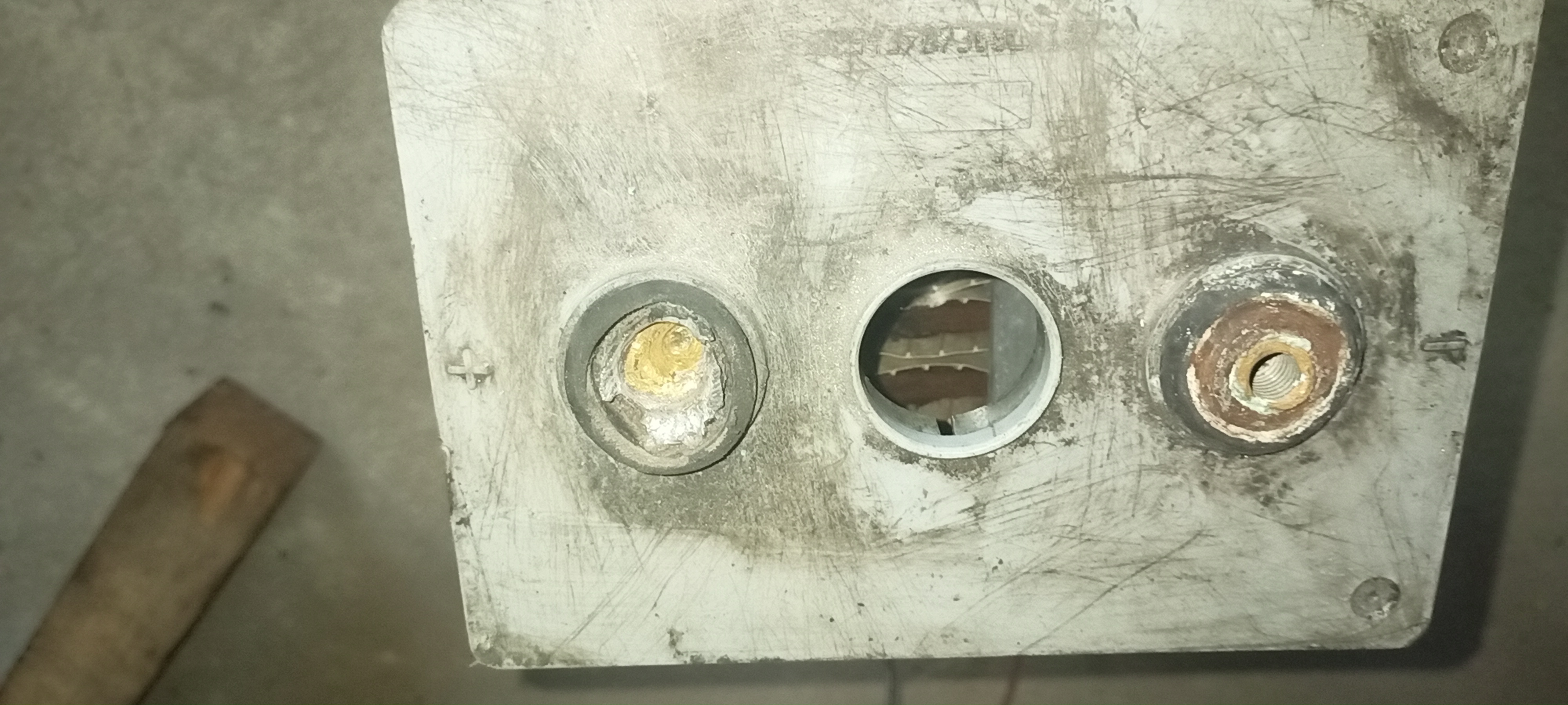

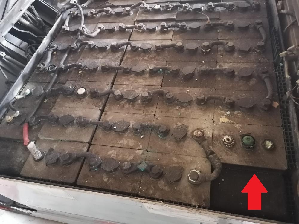

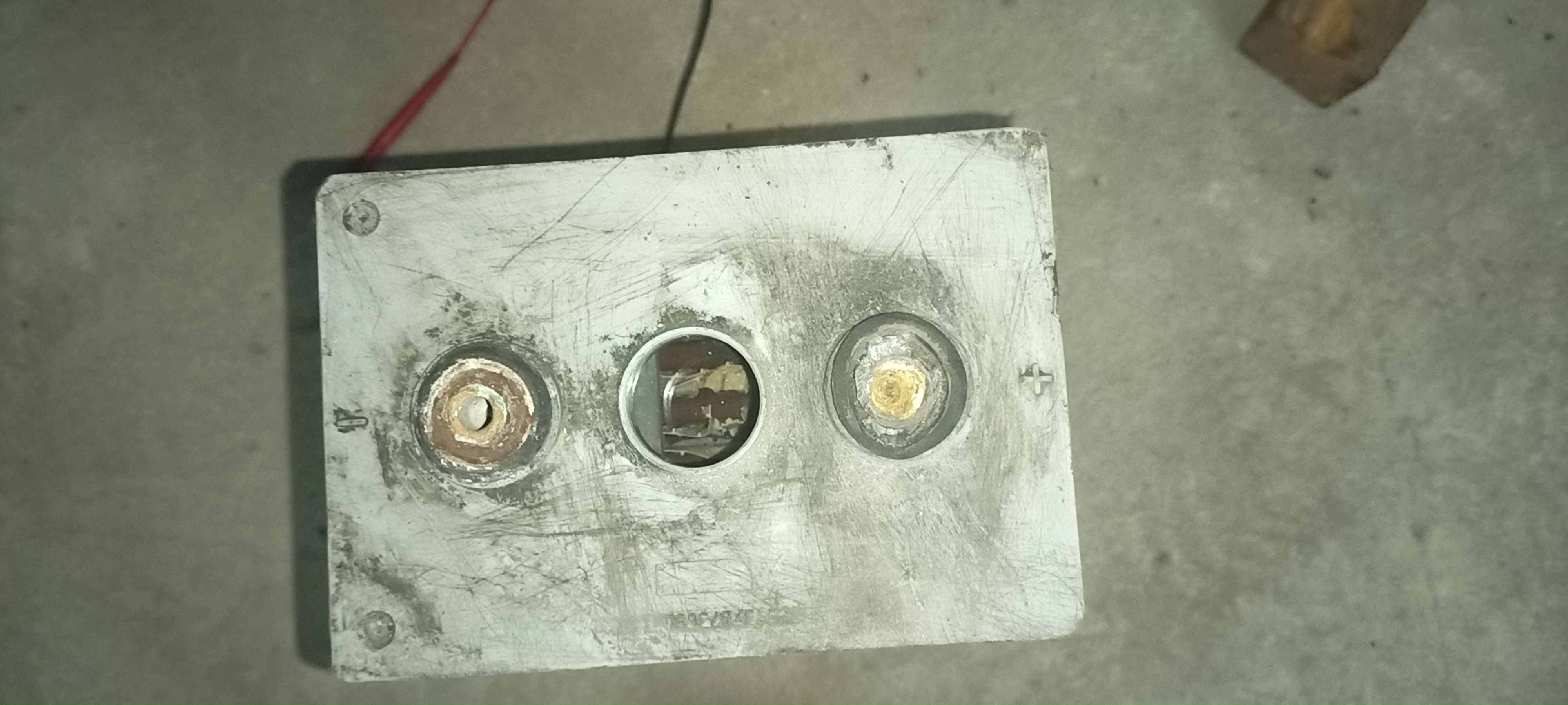

Kupilem elektryczny wózek widłowy i powoli przywracam go do żywych. W baterii trakcyjnej jedno ogniwo ktoś kiedyś pominął w układzie , podejrzewam ,ze z powodu zerwania jednej śruby na klemie.Chce spróbować to naprawić bo jak się okazało sa to jakieś dziwne ogniwa i nigdzie nie mogę ich trafić. Okazało się , ze w ogniwie nie było wogule lub jakaś minimalna ilość elektrolitu , zalałem woda destylowana i na klemach mam 1.44V bez żadnego ładowania (ogniwa są 2V). Czy z punktu widzenia elektryki coś jeszcze będzie z tego ogniwa I druga sprawa jedna klema wygniła(korozja elektrochemiczna zrobiła swoje), jak odtworzyć ta klemę

Przy tej ilości akumulatorów i, jak sądzę, sporej ich wartości, warto nabyć areometr i sprawdzić wszystkie akumulatory po naładowaniu do 2,4V - gęstość powinna wynosić 1,28g/cm³. Najlepiej byłoby ładować każdy niezależnie, mogą mieć różną pojemność. Można ładować po kilka równolegle do napięcia 2,4V. Przedtem należy dobrać te o bardzo zbliżonych napięciach (tak +/- 0,2V). To ze względu na małą oporność wewnętrzną naładowanego aku i możliwość przepływu dużego prądu wyrównawczego w momencie równoległego łączenia aku o różnych napięciach. Inna możliwość, to wyrównanie napięć przed połączeniem bezpośrednim przez połączenie przez np. żarówkę samochodową. Oczywiście nie zaświeci , ale spowoduje wyrównanie napięć ograniczonym prądem. Zimne żarówki samochodowe 12V mają rezystancję ca 0,3Ω (60W) do ca 0,7Ω (20W).
Tym uszkodzonym aku bym się nie przejmował, tym bardziej, że wygląda jakby w skrzynce brakowało jeszcze 2 szt. Brak 3 na 35 nie powinien wózkowi sprawiać dużej różnicy. Należy jedynie dostosować max. napięcie ładowania do ilości aku, czyli dla 32 max 76,8V.

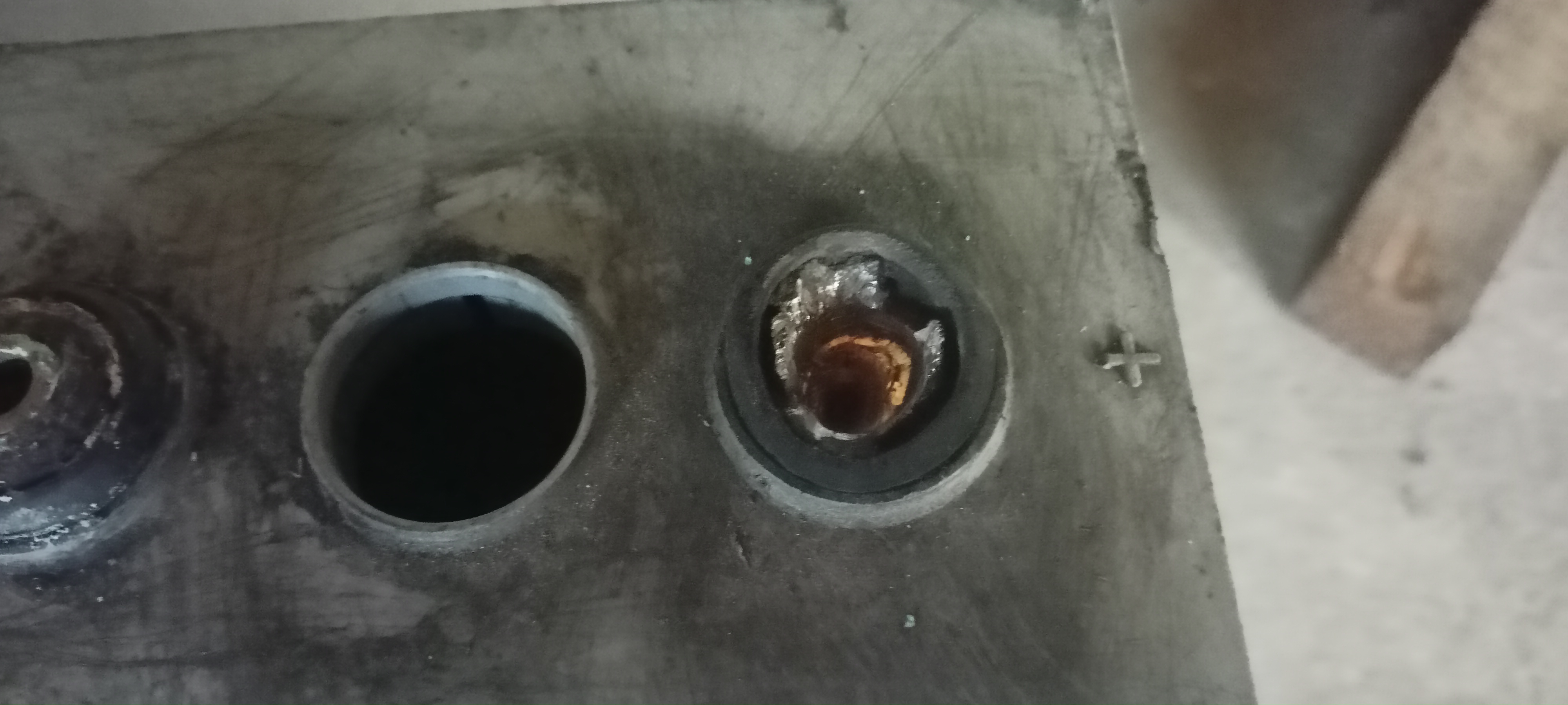

Jeżeli to co widać w uszkodzonej klemie to miedź, to może się uda wlutować miedzianą śrubę. Przedtem bym sprawdził, czy warto. Tzn. naładował do 2,4V i sprawdził pojemność rozładowując (prawie) stałym prądem od 2,4V do 2V np. żarówką samochodową 12V/60W. I porównał z czasem rozładowania innego aku identycznie rozładowywanego. Po naładowaniu gęstość elektrolitu powinna być w obu aku taka sama.

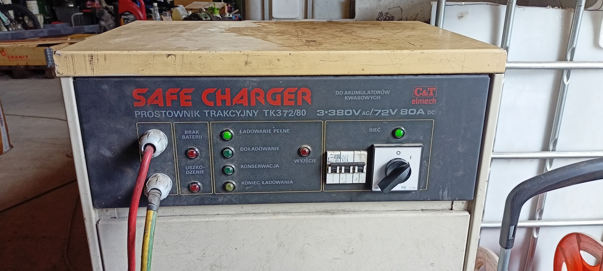

Dzis po raz pierwszy ładowałem baterie (bez tego jednego ogniwa), napięcie przed ładowaniem na baterii 69.8V. Po ok. 1h ładowania bardzo mocno wyczuwalny zapach elektrolitu (wodoru?) i napięcie na baterii (z wciąż podłączoną ładowarką) 86V . Odłączyłem od ładowarki i po ok. 1h napięcie na baterii spadło do 72V. Bateria składa się z 36 ogniw 2V, jakie na niej powinno być napięcie gdy jest sprawna i w pełni naładowana Pytanie , czy ładowanie bez jednego ogniwa jest bezpieczne dla reszty ogniw no i czy tak wysokie napięcie ładowania jest normalne

Dokładnie tak się dzieje u mnie , nap. ładowania oscyluje w ok. 90V a po odłączeniu w kilka min spada do 72V , podczas ładowania elektrolit bardzo gazuje (smrod w calym warsztacie) i po ok. 2h ładowania temperatura obudów ogniw ok. 40st
ładuje takim prostownikiem (to jest ori od tego wózka), ma jakąś elektronikę w sobie wiec chyba jakoś zarządza ładowaniem

Upaloną klemę możesz nadlać pod warunkiem że warto.

Jeszcze odnośnie firmowej ładowarki - będzie poprawnie pracować przy ładowaniu kompletu akumulatorów. Ponieważ jest ich mniej prawdopodobnie je przeładuje, bo ma ustawione określone napięcie końcowe powodujące zakończenie ładowania. I ma spory prąd ładowania - 80A to w ciągu godziny 80Ah. Zakładając dopuszczalny minimalny czas ładowania na 3 godziny otrzymujemy minimalną pojemność aku 240Ah. Bo dla 5 godzin byłoby już 400Ah. Mają taką pojemność ?
