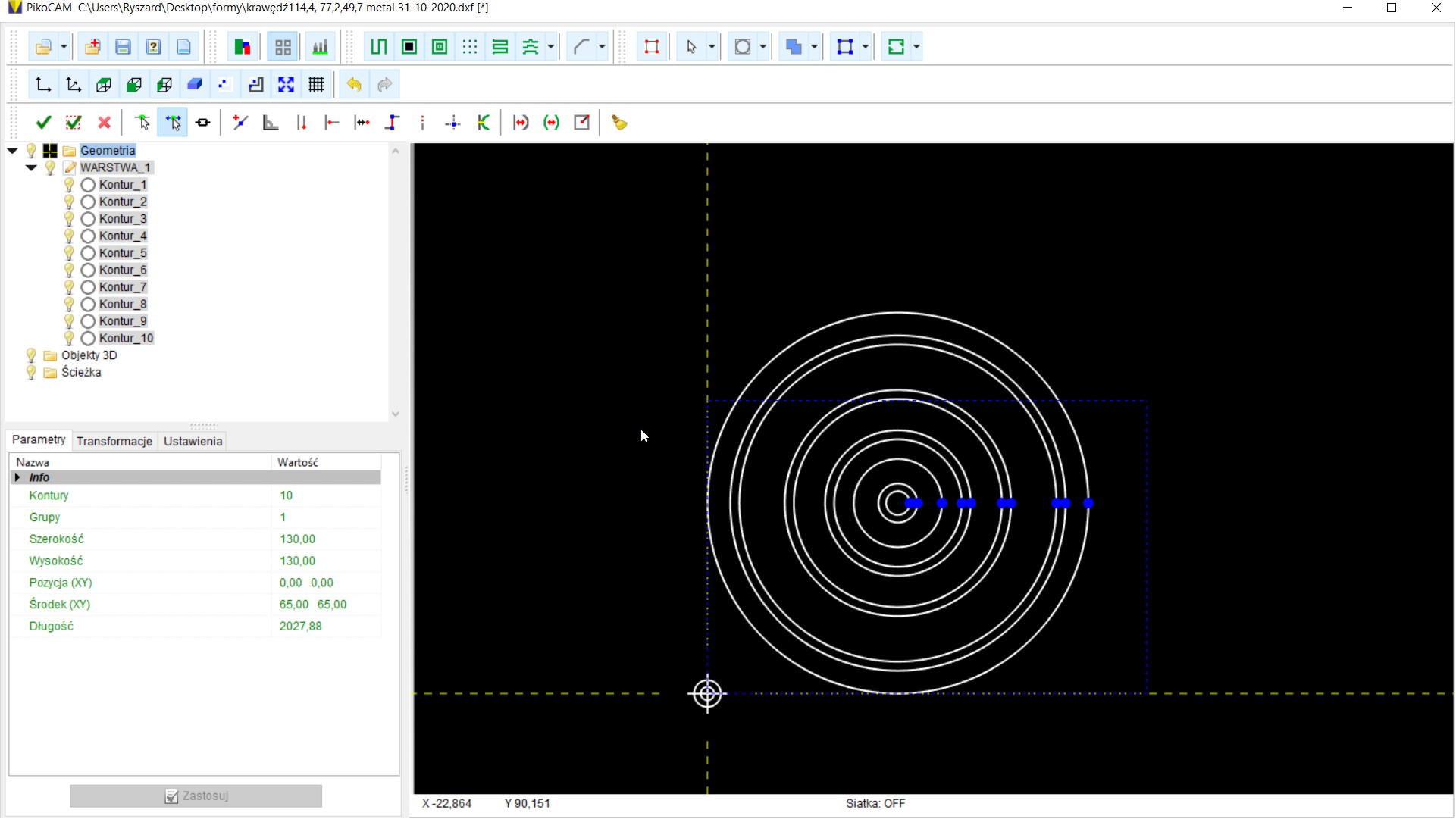

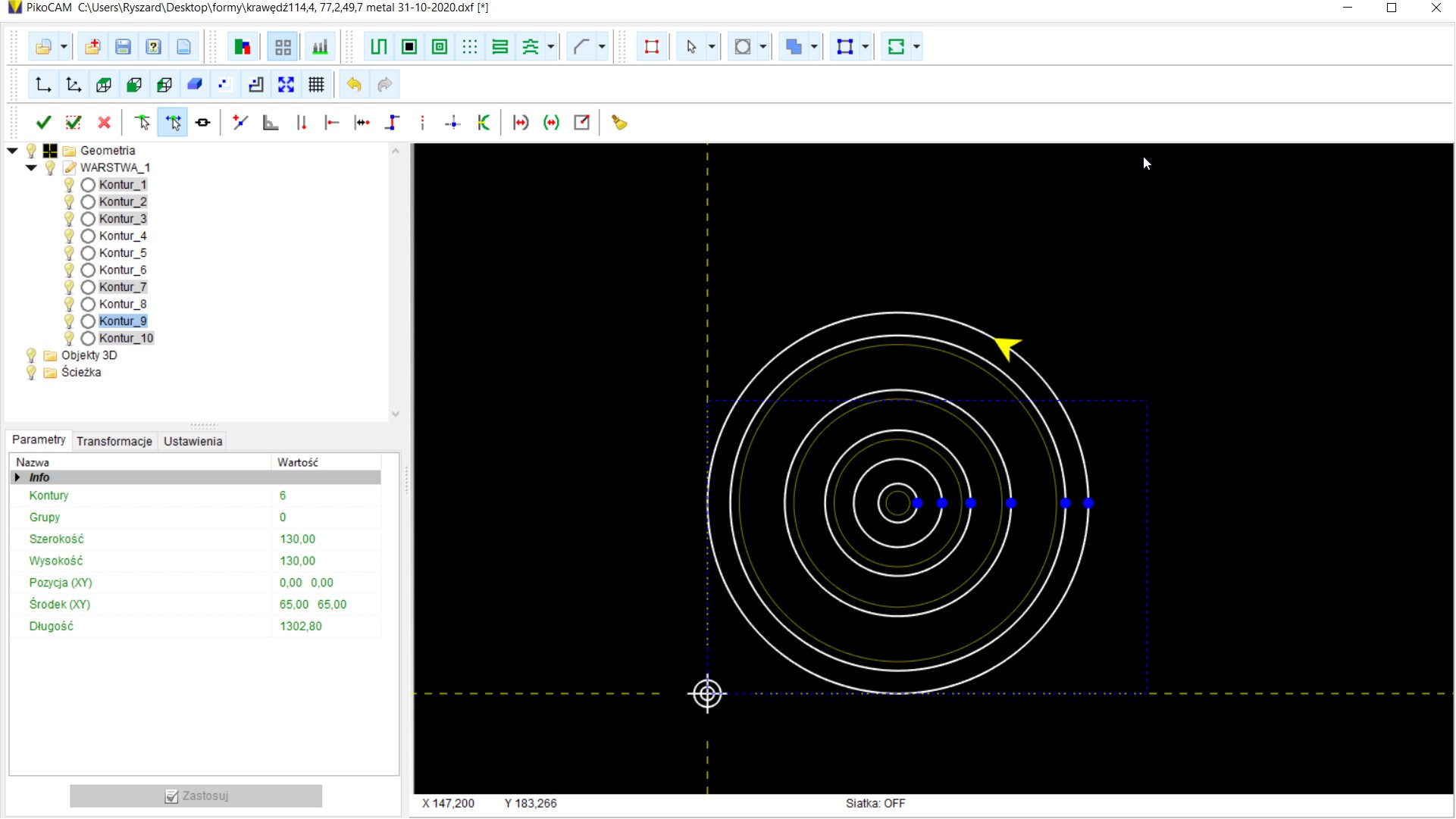

mam pytanie :
mam kilka okręgów do frezowania , i po kolei żeby było zrozumiałe: we wszystkich chcę dać ofset zewnętrzny z naddatkiem przykładowo 2mm ,(znaczę wszystkie okręgi żeby było szybciej nie robić każdego po kolei) daję buduj i mam na jednym ofset na zewnątrz a na innych wewnątrz co robię źle?

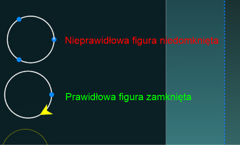

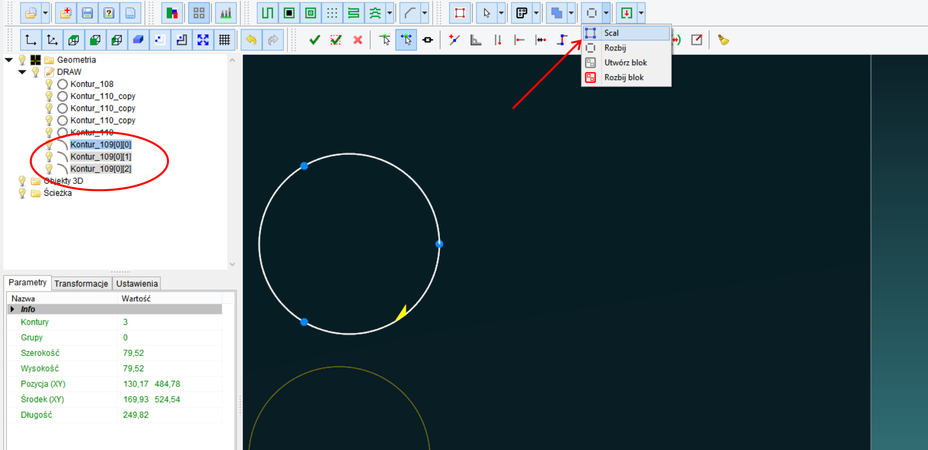

Robisz wszystko prawidłowo przyczyna jest gdzie indziej. Sprawdziłem u siebie i tylko w jednym przypadku jest podobnie jak u ciebie kiedy są niedomknięte bryły geometryczne tz.obojętnie czy to są koła czy inne figury geometryczne (rysunki). Najprościej w piko naprawić taką figurę klikając na bryły które się na nią składają , a potem na przycisk scal.
Prawidłowo koło jeżeli jest domknięte w piko wygląda jak na obrazku poniżej. Ma jeden punkt na obwodzie.
Pozdrawiam i mam nadzieję że w miarę jasno wytłumaczyłem.

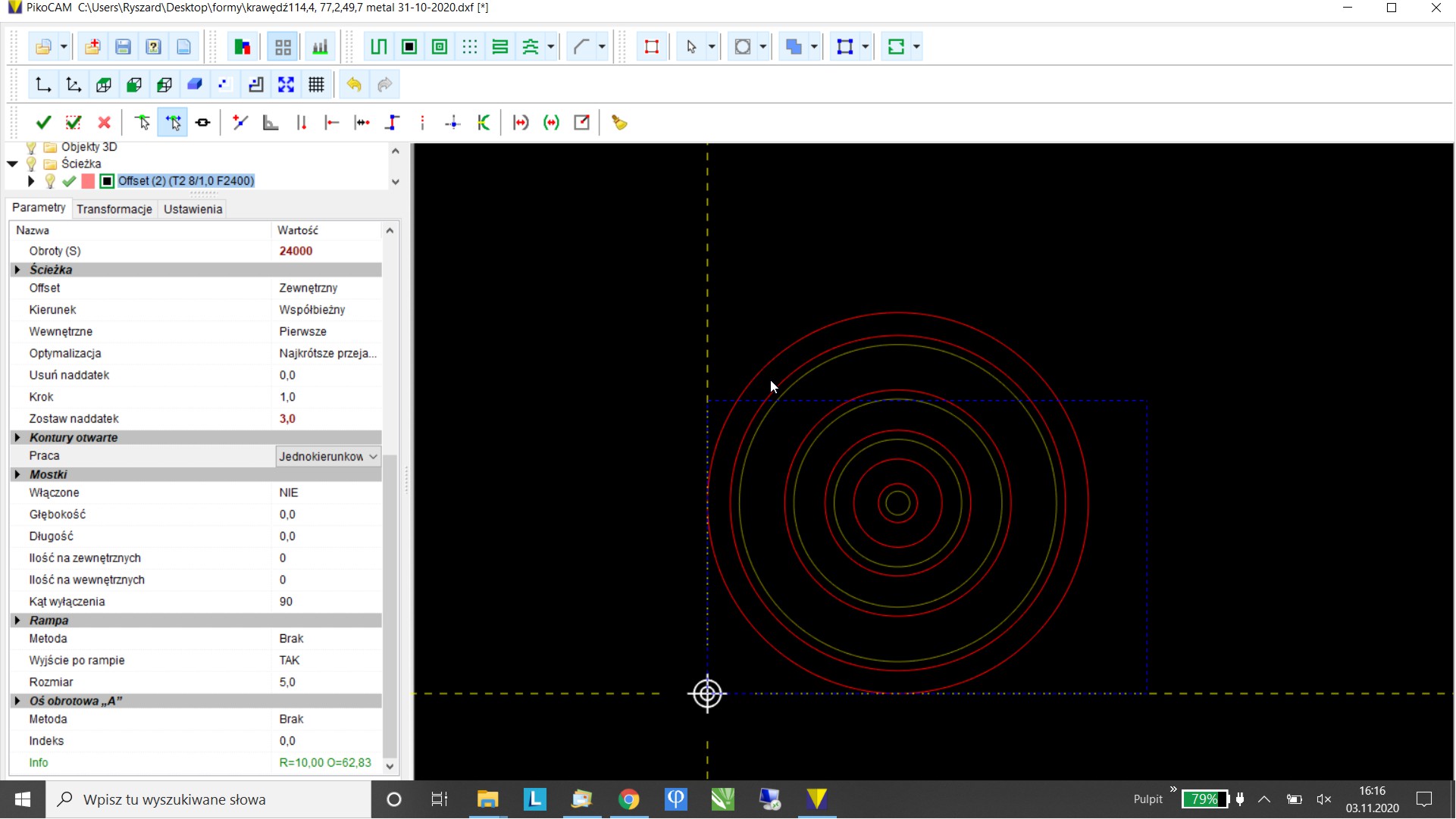

Post napisał: pilch1 » 03 lis 2020, 16:38
sprawdziłem i: Obrazek
następnie zaznaczyłem do ofsetu: Obrazek
zadałem ofset zewnętrzny z naddatkiem 3mm -(przed wygenerowaniem ścieżki (buduj): Obrazek
po wygenerowaniu ścieżki - zrobiło naprzemian : Obrazek
i dalej zonk :x

Post napisał: cosimo » 03 lis 2020, 18:21
Jeżeli do jednego procesu zaznaczasz geometrię gdzie jeden kontur jest w drugim, to ten w środku automatycznie traktowany jest jako otwór (lub wyspa) - dlatego ma inną stronę offsetu. Oczywiście odnosi się to także do wielokrotnego zagnieżdżenia konturów.
Jeżeli wszystkie te zagnieżdżone kółka mają mieć offset po jednej stronie (ciekawy przypadek) to musisz z każdego kółka zrobić osobny proces.

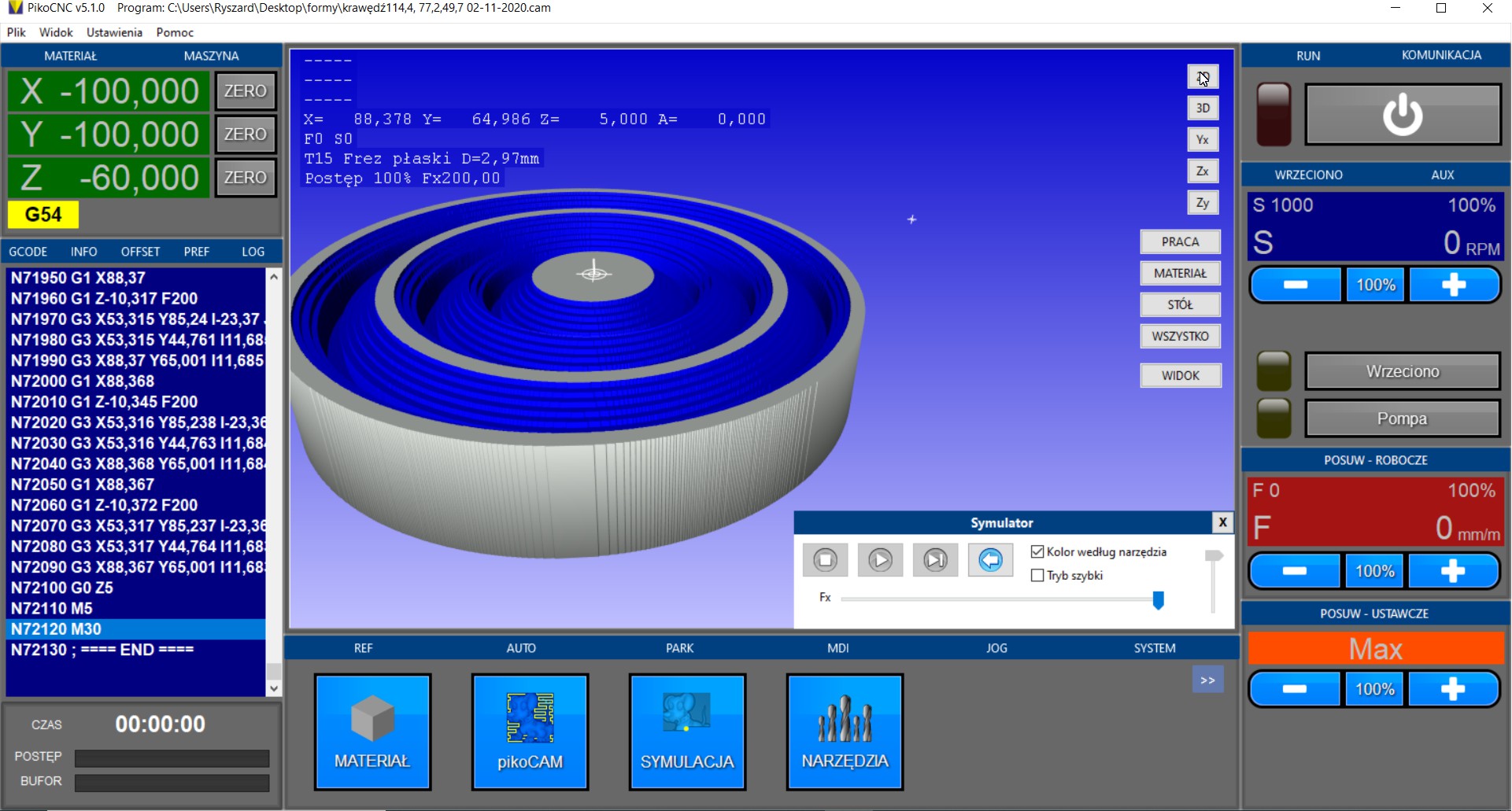

Post napisał: pilch1 » 03 lis 2020, 18:53
dzięki cosimo tak też robię tylko myślałem że coś przyśpieszę bo tych kółek jest też troche stosuję to przy głębokim fazowaniu .
jeszcze raz dziękuje za informacje
Dodane 13 minuty 44 sekundy:
potrzebuję zrobić coś takiego Obrazek

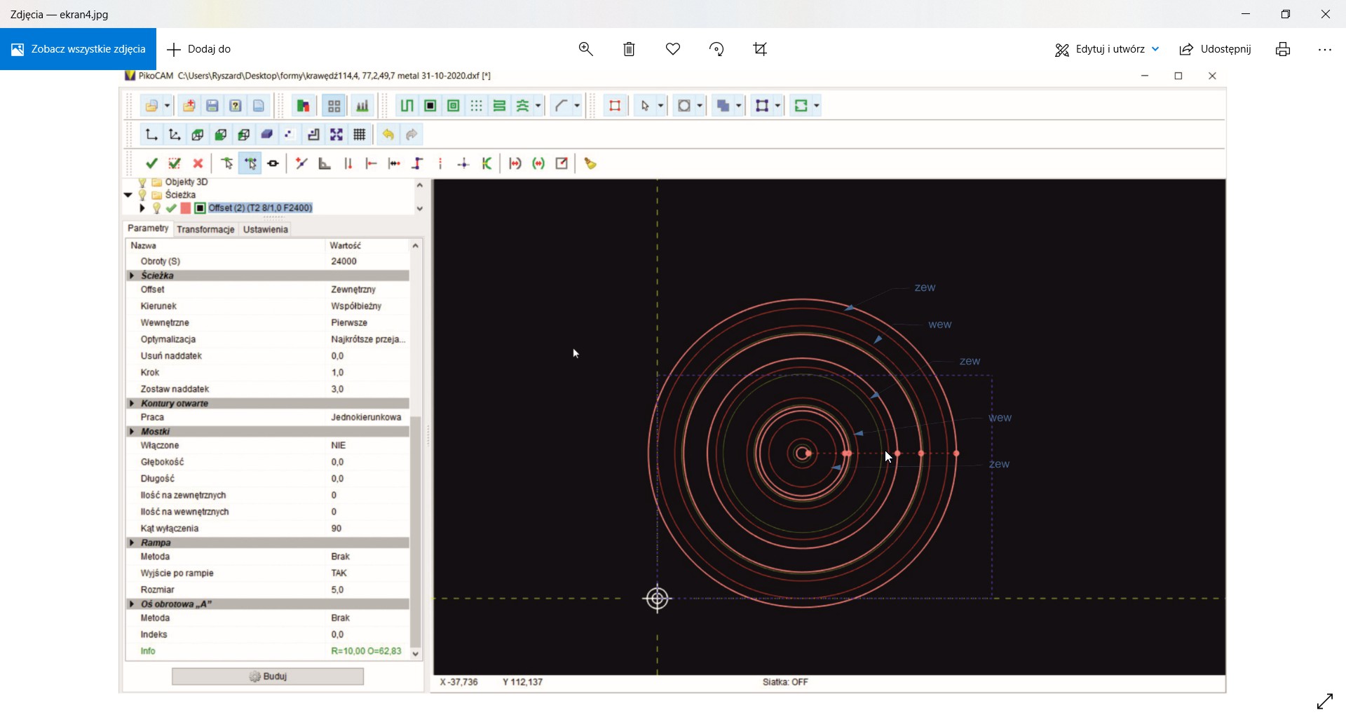

Post napisał: bartekn86 » 06 sty 2021, 20:03
Panowie, coby nie zakładać nowego wątku, bo w sumie dotyczy to offsetu zewnętrznego,
Co źle robię że zamiast kółeczka wychodzi mi wielokąt ? rysuję w camie zwykłe kółeczko, offset zewnętrzny, a dostaję wielokąt bardzo symetryczny, w mechanice za fest nie widzę problemu, mikrokrok mam w tej chwili na 10k.
Ktoś coś ?

Post napisał: bartekn86 » 08 sty 2021, 15:20
wlasnie kurde nie do konca, fi83mm. tam w opcjach programu w ustawieniach geometrii liczbę segmentów i minimalny segment odkręciłem do maksymalnych wartosci które idzie wpisać, i to jako tako nie rozwiąząło problemu
