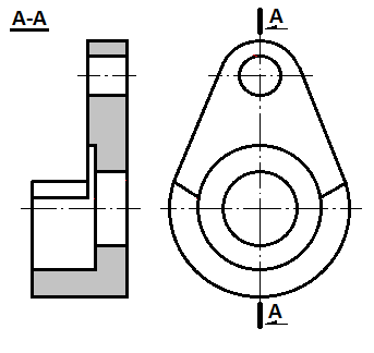

Cześć, robie kolejną prace na zapis konstrukcji, i znów chciałbym się zwrócić o pomoc(plusy za poprzednie tematy dodałem, tym razem zrobie to od razu :))
Mam element w dimetrii prostokątnej(Rydzanicz):
narysowałem jej szkic, wydaje mi się, że takie odwzorowanie byłoby kompletne i wystarczające:
Problem pojawia się kiedy mam to zwymiarować, trzeba uwzględniać osie. Czy taki pomysł z podłożeniem układu współrzędnych ma ręce i nogi?

Re: Odwzorowanie dimetria prostokątna
Post napisał: WZÓR » 01 gru 2012, 13:50
marcin3991 pisze:... Problem pojawia się kiedy mam to zwymiarować, trzeba uwzględniać osie. Czy taki pomysł z podłożeniem układu współrzędnych ma ręce i nogi?
.... jak dla mnie to jest OK. :smile:

Przekrój
niestety jest żle narysowany. Brak linii od mniejszego otworu i sama geometria też nie tak, otwór jest wyżej niż ścięcie.
Amnon
marcin3991
Posty: 32
Rejestracja: 02 sie 2011, 21:56
Lokalizacja: z nikąd
Post napisał: marcin3991 » 01 gru 2012, 14:55
tak to ma wyglądac? co z górnym otworem nie tak? Nie chce od was gotowego rozwiązania, chcę poprostu żebyście mi pomogli zrobić to samemu. Wy też się uczyliście.

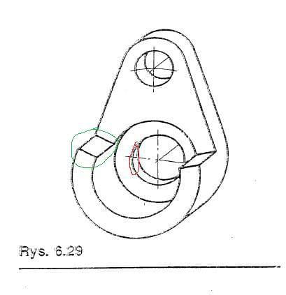

Post napisał: wirtualnyjan » 01 gru 2012, 15:10
Już lepiej ale....
1. Zapomniałeś dodać krawędzi zaznaczonej przeze mnie na czerowo
2. Zaznaczyłem na Ci na zielono - nie ma tutaj kąta 90 stopni więc nie możesz załatwić tego jedną kreseczką, w widoku czy to przekroju będzie widoczny kawałek tego prostokąta.

Post napisał: amnon » 01 gru 2012, 15:12
Po to jest to forum by pomagać. Zobacz na przecięcie tulejki. Już chyba wiesz których krawędzi Ci brakuje. C.D.N.
