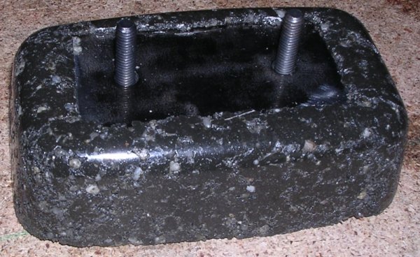

Próbowałem wkleić foty ale nie weszły.Może teraz.
[ Dodano: 2007-10-02, 19:45 ]
Jeszcze raz.Poprzednio były za duże pliki
wymiar to jakieś 120 na 60mm
Bez nazwy.jpg (65.02 KiB) Przejrzano 2258 razy

Rezultat pierwsza klasa! Folia do kanapek rowniez ma ten plastik i moze byc uzyta jako rozdzielacz. Jak oceniasz koszt kg odlewu przy zastosowanych srodkach i epoxy 5015?
Probki roznia sie od duzych odlewow praktycznie tylko logistyka- jak mieszac duze ilosci materialu w najkrotszym czasie, jak myc narzedzia i wibrowac forme. Oraz zeby ci nie braklo materialu- najlepiej poporcjowac wszystko przed rozpoczeciem pracy. Wibrowanie bedzie bardzo wazne przy duzych odlewach- ono powoduje ze material uklada sie w zbita mase oraz co najwazniejsze wypycha powietrze z odlewu. Mozesz kiedys zlamac probke wibrowana i porownac do nie wibrowanej.
Twoj material wyglada bardzo dobrze. Bez wibrowania powstaje taka wlasnie porowata powierzchnia; moze to znaczyc ze jasne kamienie nie sa zwilzone, albo sa zwilzone tylko mix nie osiadl maksymalnie jak powinien- z braku wibracji. Normalna sprawa przy malych probkach. Male probki trudno bedzie zwibrowac chocby ze wzgledu na brak efektu grawitacji jak przy 50kg masie.
Test na zwilzenie kamieni: zlam probke i zobacz czy wszystkie ziarna od milimetra w gore zostaly zlamane. Gdy znajdziesz cale ziarna to znaczy ze nie byly dobrze zwilzone, albo material nie byl suchy, albo zywica nie trzyma jak powinna. Jak wszystkie beda zlamane to pozostaje tylko dopracowac wibracje i sklad procentowy.
Wszystko wyglada ok. Tak trzymac!
