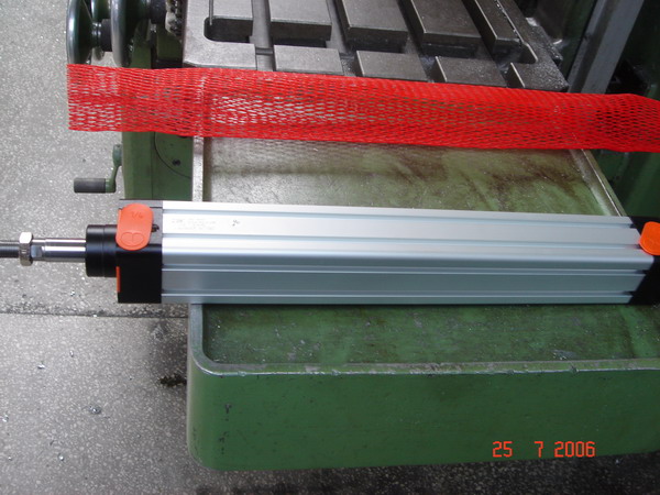

Piotrjub
Posty: 1494
Lokalizacja: Gdansk
Post napisał: Piotrjub » 12 sie 2008, 19:24
dajesz siłownik np taki jak na zdjęciu (w zależności od skoku potrzebnego). W instalacji montujesz zbiornik taki jak instalacji ogrzewania CO , a ciśnieniem regulujesz siłę jaką chcesz uzyskać na siłowniku. Można stosować czujnik jak nie będzie odpowiedniego ciśnienia to np nie włączy się wrzeciona albo wyłączy maszynę.
diodas1
Posty: 2787
Lokalizacja: Wrocław
Post napisał: diodas1 » 12 sie 2008, 19:35
Nie trzeba tego aż tak komplikować. Odciążenie ma zrównoważyć wagę elementów podnoszonych i opuszczanych osi z. Waga jest ta sama przy podnoszeniu i opuszczaniu więc i siła wytwarzana przez siłownik powinna być stała czyli przy niezmiennej przecież średnicy jego tłoka powinno w nim panować możliwie stałe ciśnienie. Najprościej jest połączyć taki siłownik z naczyniem wyrównawczym w którym panuje na wstępie stałe ciśnienie. Im większa będzie wielokrotność objętości naczynia wyrównawczego w stosunku do pojemności skokowej siłownika tym mniejsza będzie różnica ciśnienia w tym hermetycznie zamkniętym układzie pneumatycznym między stanem gdy siłownik jest wciśnięty a stanem gdy siłownik jest wysunięty. Praktycznie to odciążenie w obu położeniach nie musi być w końcu identyczne żeby ulżyć w pracy silnikowi krokowemu. Można tak ustawić ciśnienie w zbiorniku wyrównawczym żeby całkowicie równoważyło ciężar wrzeciona i innych podnoszonych części ozi z w połowie drogi między najwyższym i najniższym położeniem. Rura łącząca siłownik z naczyniem powinna być niezbyt cienka żeby nie wprowadzała niepotrzebnie tłumienia przy szybkim ruchu osi z i oczywiście bez żadnych zaworów itp.
