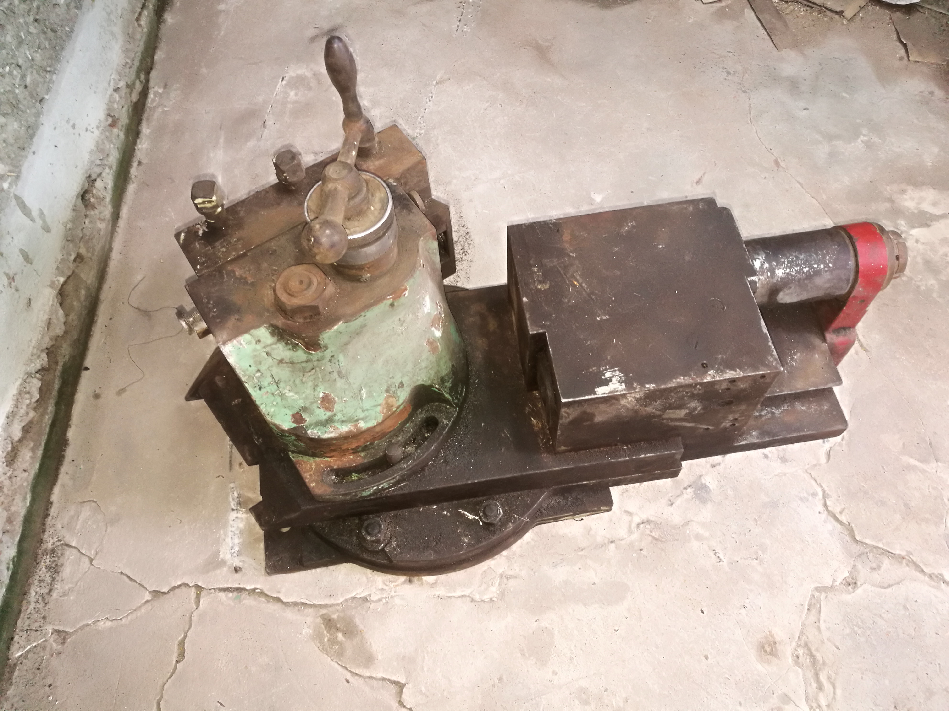

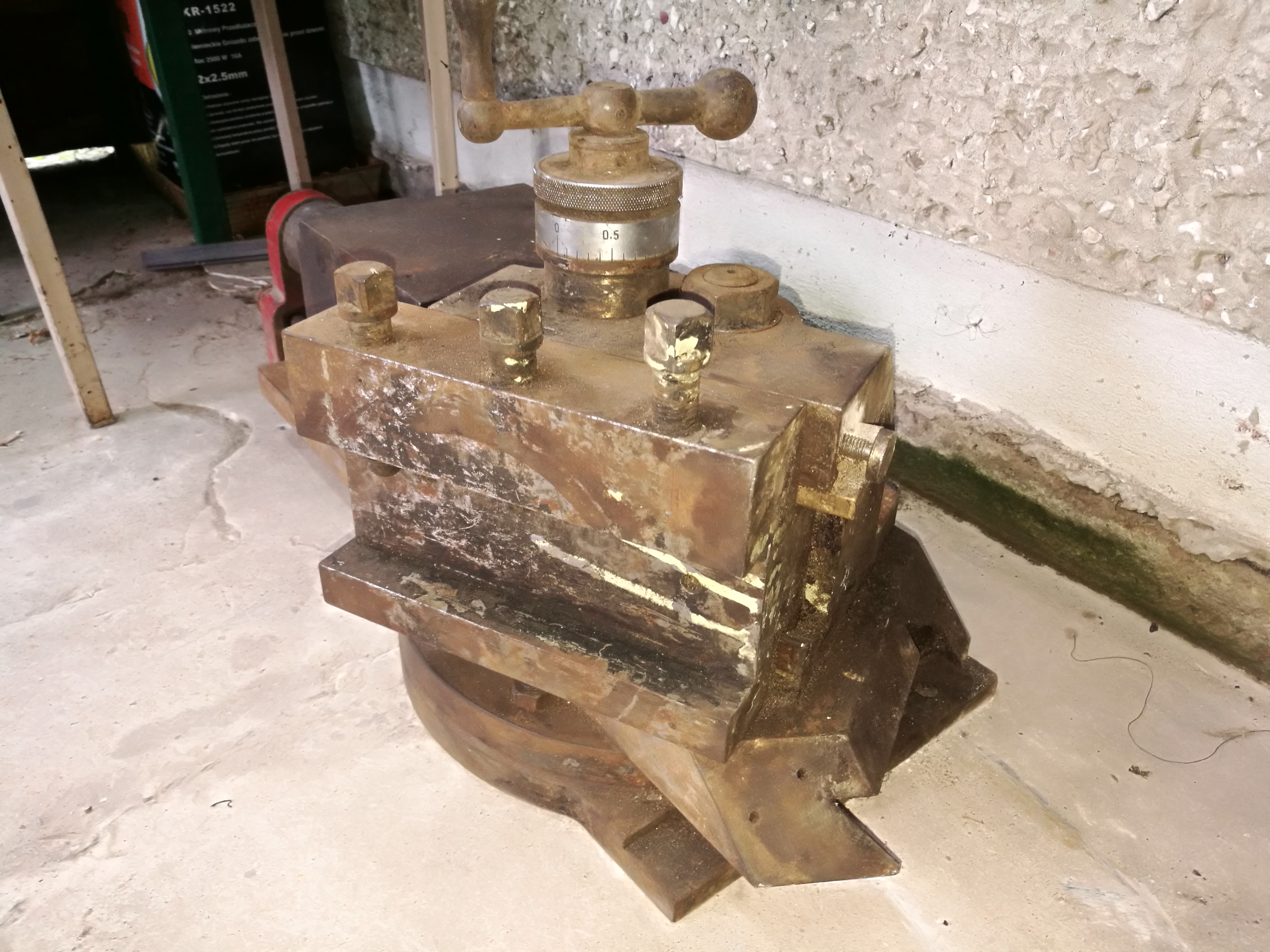

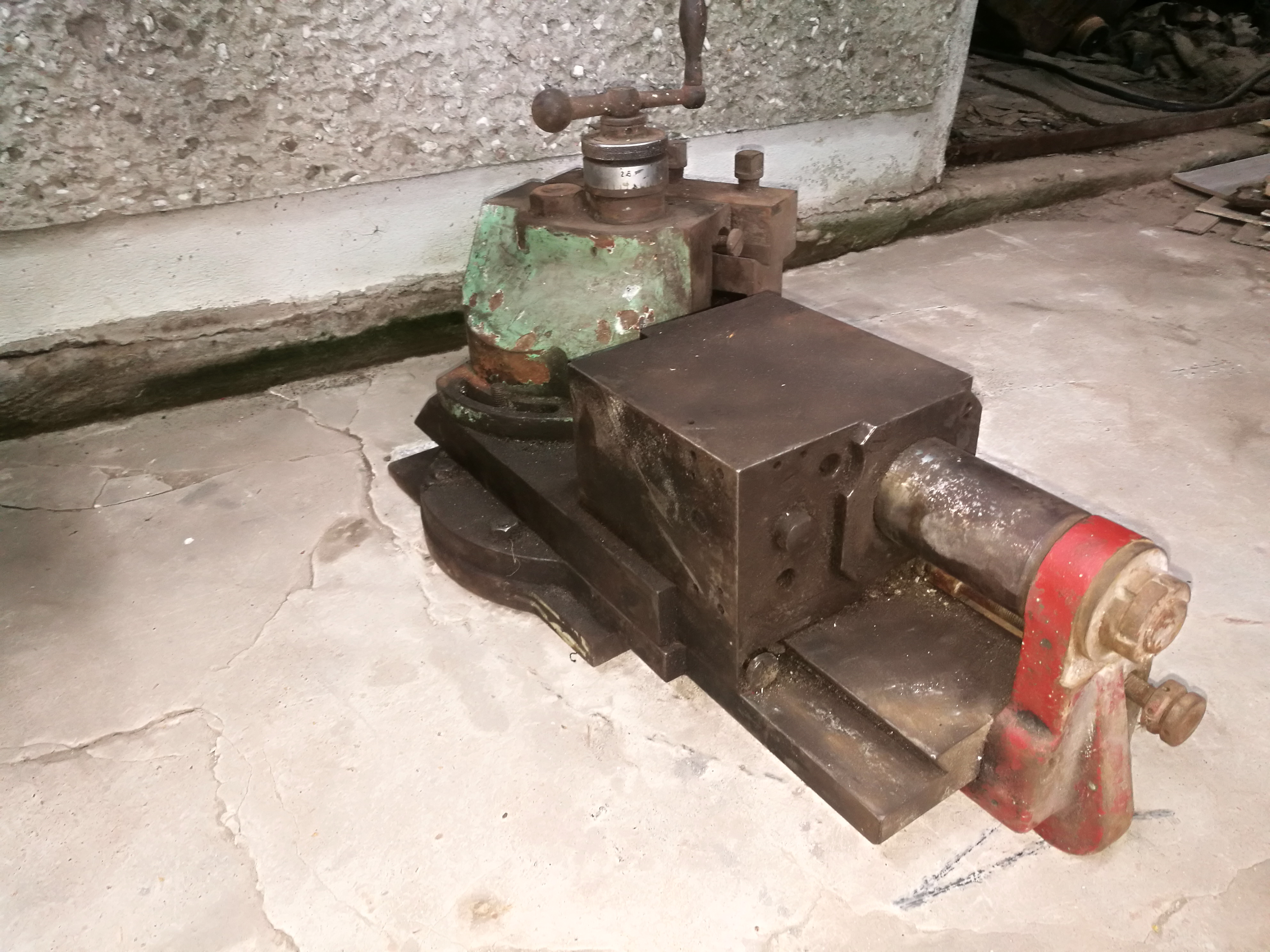

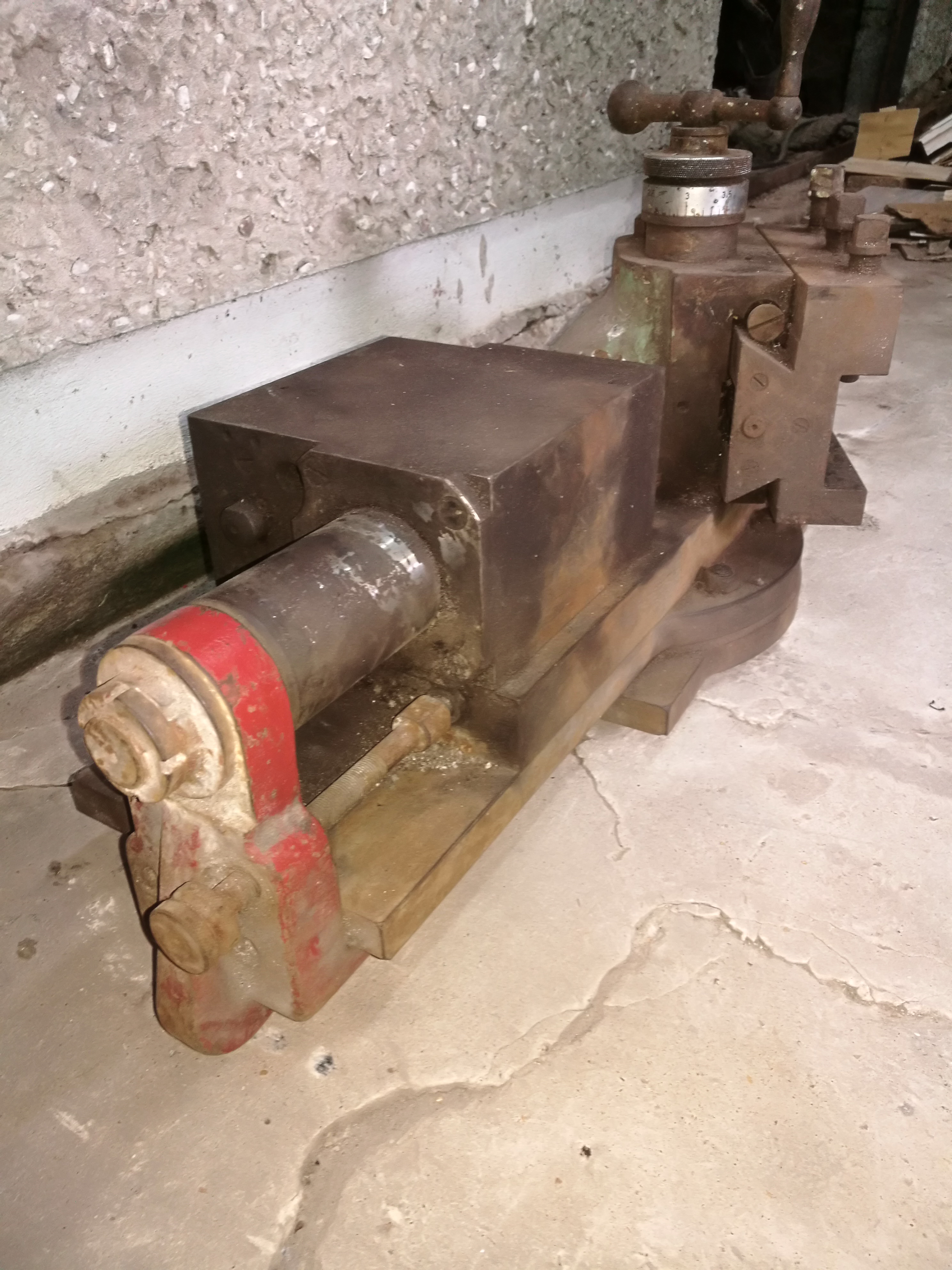

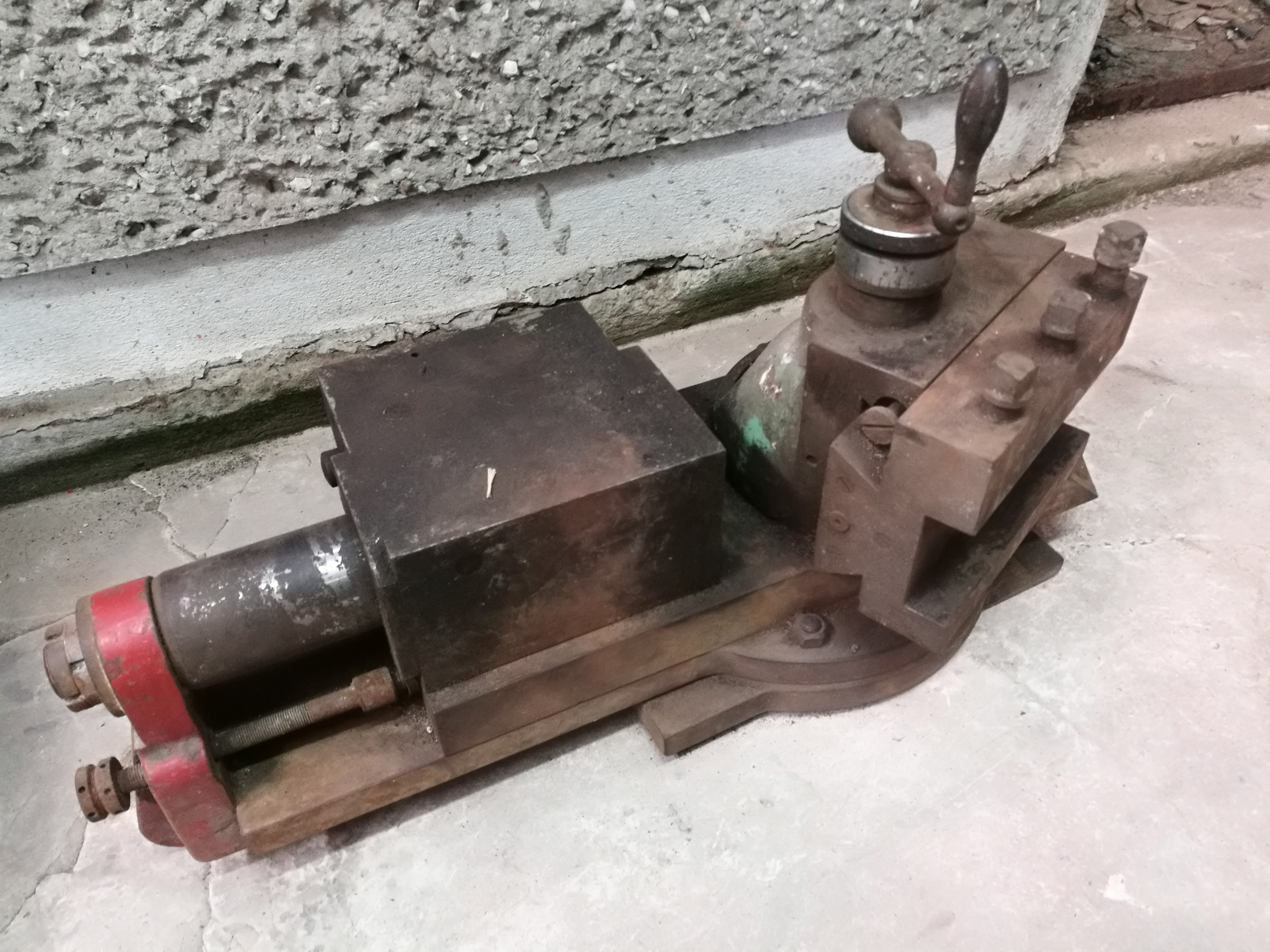

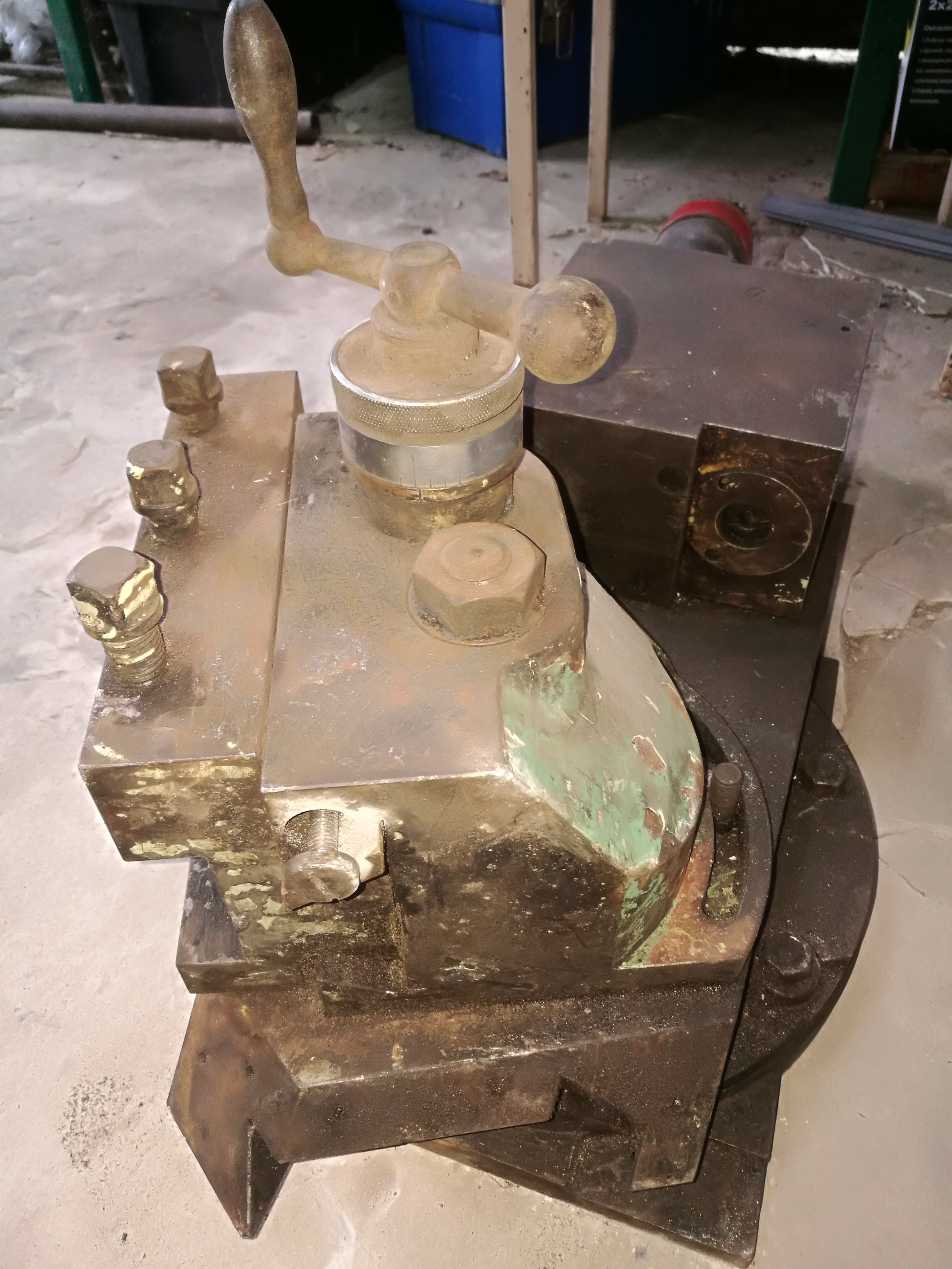

Mam chyba suport od maszyny. Czy ktoś jest w stanie podpowiedzieć co to dokładnie jest i od jakiej maszyny może być?

To nie jest suport, to jest kopiał hydrauliczny do tokarki a ściślej to od specjalnej tokarko-kopiarki. Zacna rzecz dawniej, obecnie wyparta przez elektronike . Ale do domowego warsztaciku do toczenia seryjnego czy kształtowego to by jeszcze można zastosować. :)

zważ, będziesz wiedział. Poważnie, dziś nikt tego nie stosuje z jednego względu. To się opłaciło kiedyś, w produkcji seryjnej, do tego musisz mieć wzornik, po którym będzie kopiał prowadzony. Nie sądzę, żebyś znalazł chętnego.
Poza tym to nie jest element uniwersalny, ale pasuje do konkretnej maszyny.
