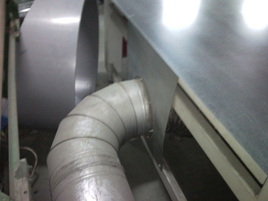

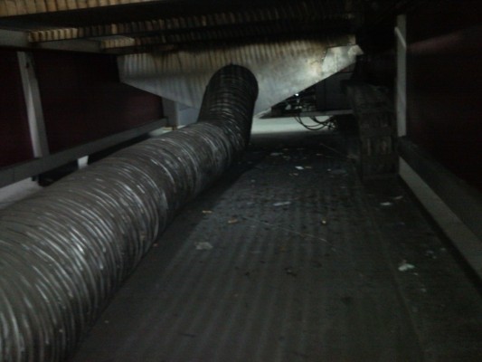

robal43 pisze:a co masz na mysli ze nie zawsze załatwia problem
Zależy kto jaki ma stół.
Na wypalarce zakmetu - łączenie stołów (ciąg z dwóch sekcji) wypada dość marnie. Chyba że filtry są w idealnej czystości i jest dość duży arkusz blachy na stole.
Czasem cały dym "ślizga się" po kątownikach. Niestety możnaby zainstalować 3 kanały odciagowe w jednej sekcji, a nie tylko jedną po środku sekcji.

Post napisał: robal43 » 23 paź 2008, 05:17
ja postaram się zrobic prę fotek to pokaze ci jak u nas to jest rozwiązane
Ale nieznaczy ze dym u nas czasami się niepojawi , najczęsciej dym jest jak dam max prędkośc

Przekrój odciągu Fi 300
[ Dodano: 2008-10-23, 07:43 ]
U mnie to rozwiązanie się sprawdza
Odpowiedni wentylator na odciagu i pieknie odsysa
Nieraz mi porwało kartke a4
