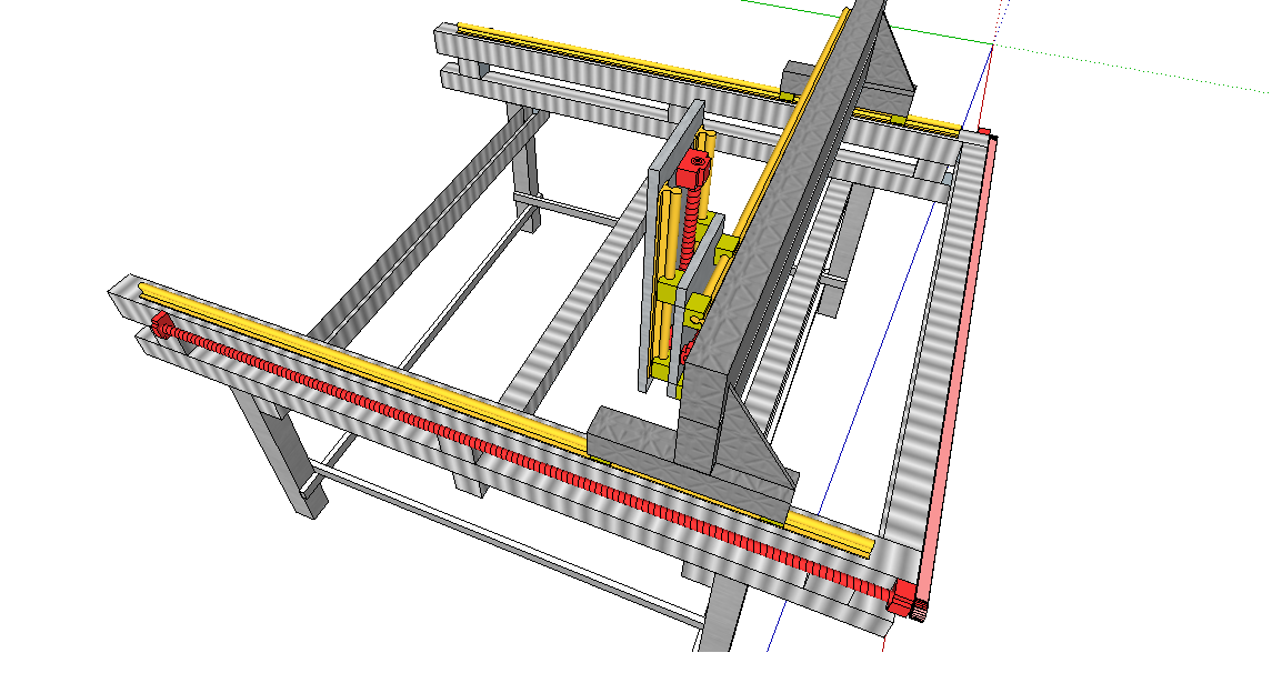

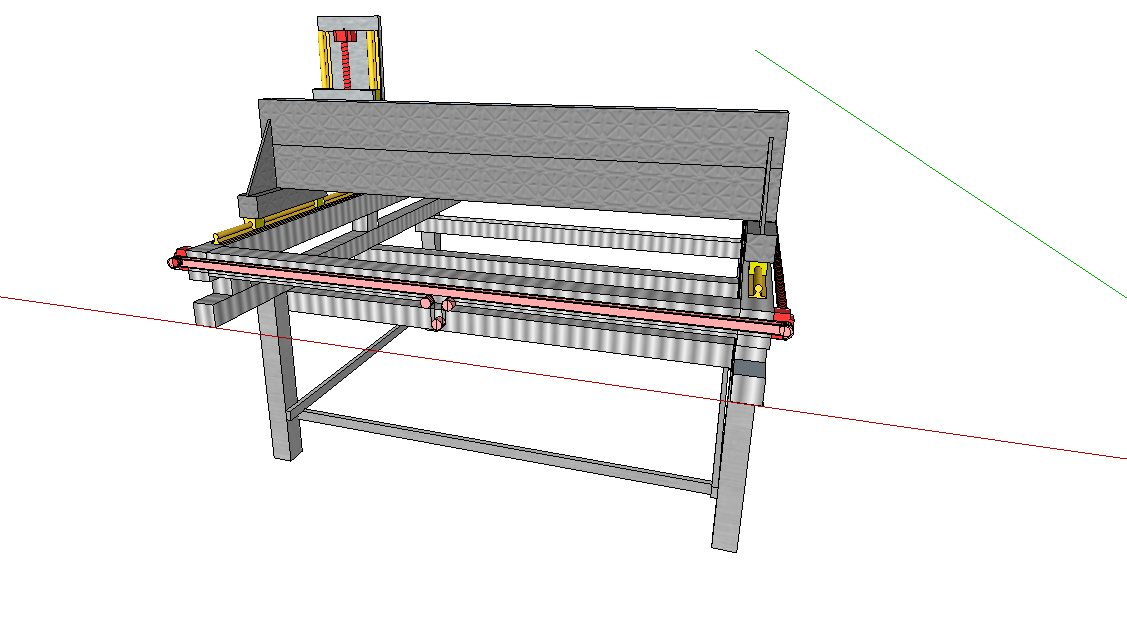

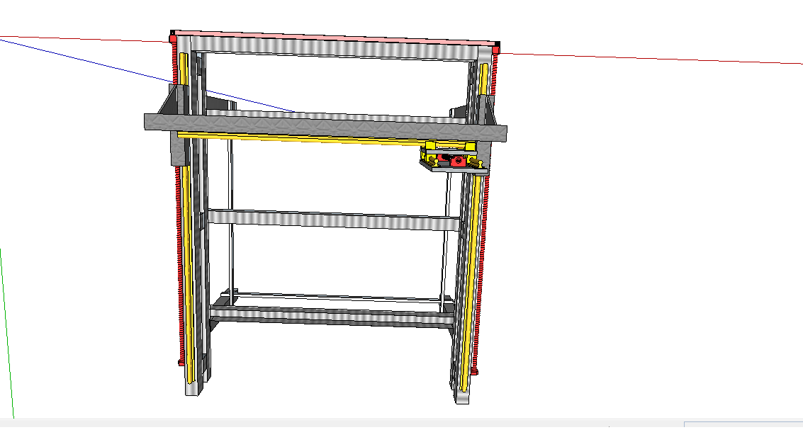

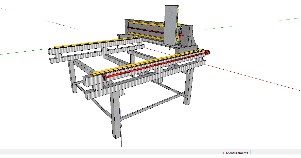

Witam, prosze o ocene mojego projektu frezarki cnc z brama przesuwna.
Frezarka bedzie glownie do mdf oraz drewna, ale dorobie do niej dodatkowa os oraz wanne do frezowania aluminium
Nie znam sie na elektronice, takze prosilbym o doradzenie co wybrac
Planuje w przyszlosci zamontowac do niej elektrowrzeciono 2kw cos takiego https://www.akcesoria.cnc.info.pl/40-el ... klep/65115
Sruby kulowe na osiach(takze nie wiem jakie wybrac, ceny sa zaporowe i mam problem z osia x ze wzgledu na cene, czy zebatki sie sprawdza?)
W projekcie z tylu naped dla oxi x jest wstawiony pasek HTD do napedzania obu srob, ale nie wiem czy na takiej odleglosci sie on spisze (25mm szerokosci)
Zastanawiam sie takze czy sprawdzi sie os Z, chce tu na glebokosc uzyskac dosc wysoka dokladnosc i powtarzalnosc jakies 0.05mm
Walki na podporach dla: x-2000mm y-1500 z-500 (ewentualnie troche dluzsze dla obrobki i strat na wozkach dla wiekszego pola roboczego)
Nogi zostana powzmacniane zastrzalami, w taki sposob aby je mozna bylo zlozyc do kupy oraz zdjac loze (spaw+sruby).

Wyliczylem wage poszczegolnych elementow dla opcji mocniejszej i slabszej, bez prowadnic,srub etc
Brama:
2- 160x80 x1800 /6/8 74.52/95.04
2- 80x80 x450 /6 11.8
2- 170x250 zastrzaly /8/10 3.5
Aluminium:
1- 250x20 x600
1- 250x20 x335 razem ok 13.5
Waga: 103.5/123.5
Loze:
4- 80x80 x2200 /5/6 99.44/116.16
6- 80x80 x100 /5/6 6.78 /7.92
3- 80x80 x1800 /5/6 61 /71.3
1- 80x80 x1640 /5/6 18.5 /21.65
Waga: 185.7/217
Podstawa:
4- 80x80 x700 /5/6 31.64/37
2- 40x20 x1800 /3 8.5
2- 40x20 x1560 /3 7.36
Waga: 41.66/52.9
Waga calkowita:
/337/393

Pomoze ktos z doborem odpowiednich silnikow oraz sruby napedowej, oraz jaka jej srednica ewentualnie czy ma byc ona napieta + nakretka napedzana. Chce uzyskac predkosc min 5m/min

O, kolejny potworek 3D. A jak ładnie pokolorowany.
Napędy to zostaw na koniec, zajmij się konstrukcją. Chociazby sama ramka powinna być w miarę możliwości sześcianem jesli chodzi o zabawy w suwnice a nie dwoma drabinkami postawionymi naprzeciw siebie.
Bramka od biedy ujdzie w tłoku.

Re: Ocena projektu-frezarka wielozadaniowa (brama przesuwna)
ok, to konstrukcja by byla zalatwiona, prosta sprawa, teraz trudniejsza, jak z napedami, bo chcialbym sobie zrobic wycene. Czy jesli naped dla 2 srub bylby przekazywany paskiem, to czy on powinien miec dodatkowy napinasz, bo obawiam sie ze ten gorny odcinek nad silnikiem by obwisal. Sruby dla x o srednicy 32 mm dadza rade przy wiekszych predkosciach ? (slaby z matmy jestem)
no jak ramka ma te 2 m długosci to mozesz dac 2 srubki fi3210, zabaweczka eliminuje wsadzenie ich do środka i troche to będzie wyglądało tak sobie. Owszem możesz napędzic obie śruby jednym silnikiem , montując go na przykład w srodku nieco ponizej osi śrub, np 100 mm, a nad silnikiem montujesz dwie rolki, wskutek czego górna częśc pasa idzie poziomo normalnie, a dolna jest opasana o koło silnika i przechodzi nad rolkami.
Zasadnicze pytanie to jaki rodzaj napędow? krokowce hybrydy czy serwa? Krokowce po LANie całkiem ładnie dają radę. Na oś podłużną conajmniej 12 Nm przy 7,8A
Prędkości max łatwo wyliczyc, jesli przyjąd dla krokowca optymalna prędkośc obrotową10 obr/s, to przy przełozeniu pasa 1:1 masz w ciagu 1s 10 obrotów śruby o skoku 10mm, czyli w ciagu 1 s pokonujesz drogę 100mm x 60s = 6m/min, co prawda CSMiO pozwala kręcić silnikiem i do 15 obr/s, ale generalnie w praniu wyjdą wszystkie niedoróbki, wskutek czego jak osiagniesz te 6m/min to sie bedziesz cieszył.
A, wałki na podporach eliminują na dzien dobry twoje 0,05 dokładności.
