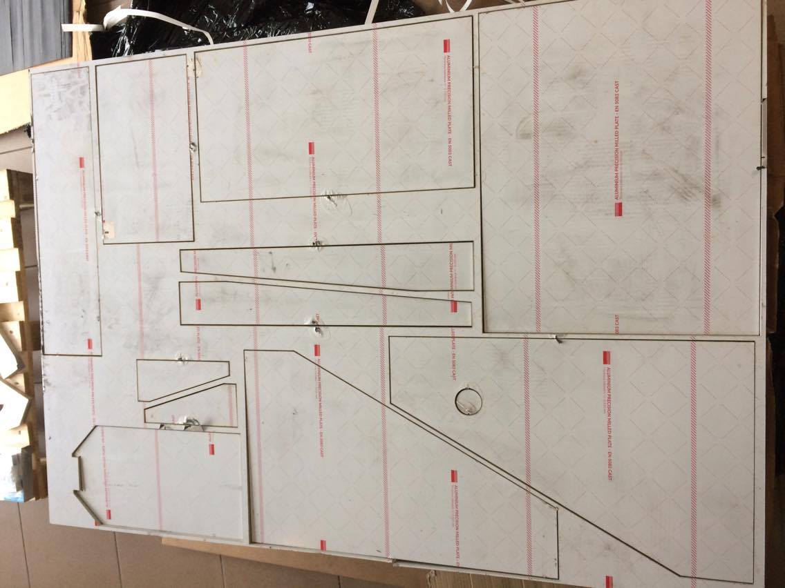

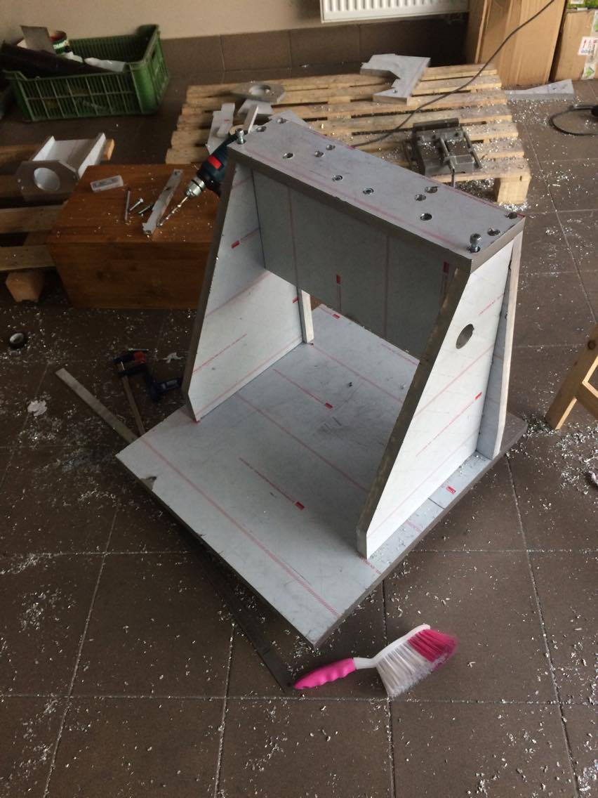

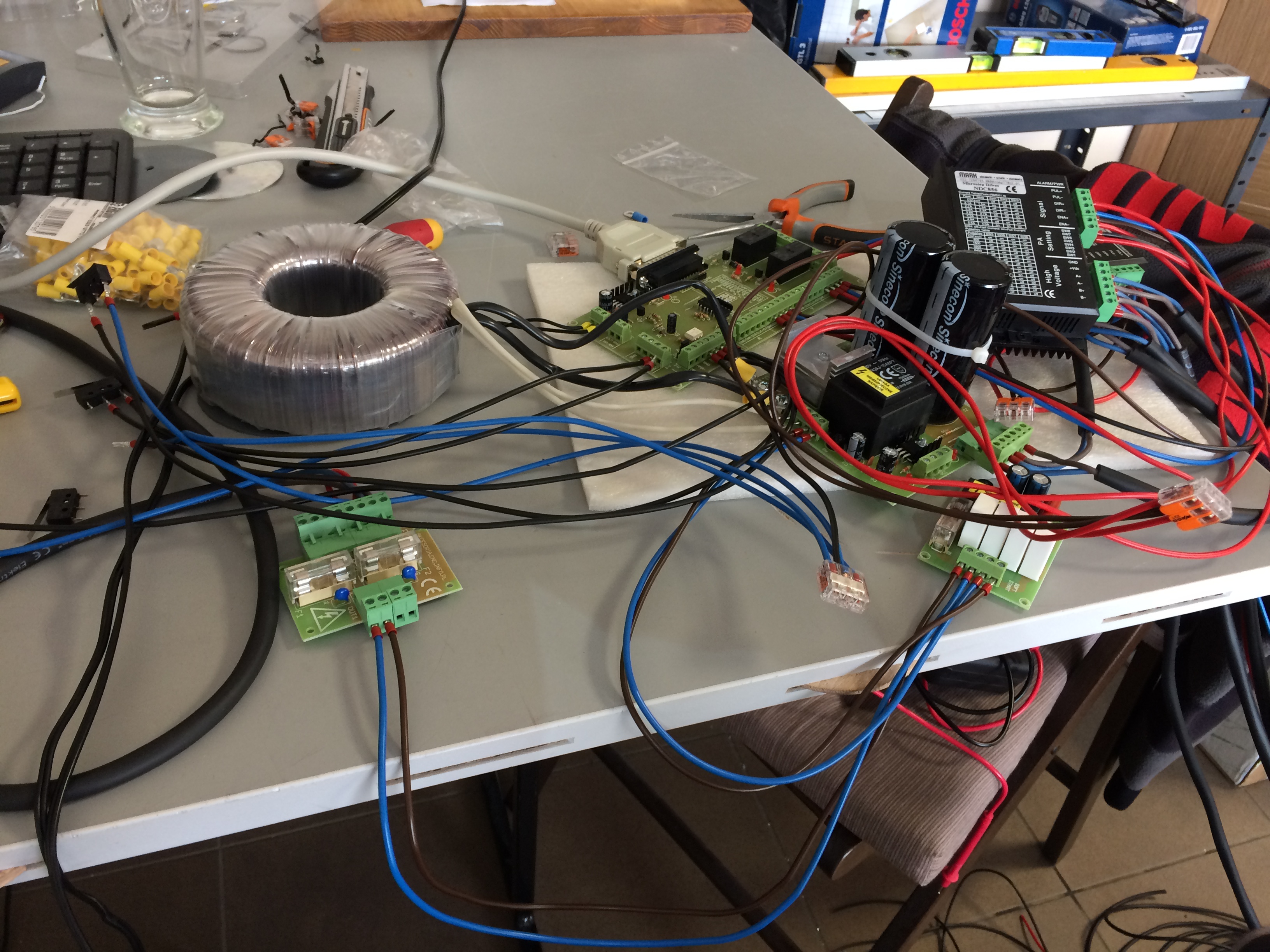

Post napisał: DawidR » 18 sie 2017, 22:13
Przesyłam mały update po dłuższym czasie :smile:
Aluminium po water jet przyszło kilka tygodni temu, niestety jakość cięcia nie była idealna więc szlifowałem te ścianki i przywracałem kąty proste. Aktualnie mam mnóstwo wiercenia, gwintowania, wprowadzania poprawek, mierzenia, mierzenia i jeszcze raz mierzenia. Ogólnie jest trudniej niż się spodziewałem, ale satysfakcja wciąż rośnie :mrgreen:
Plan jest taki, aby do końca sierpnia skończyć mechanikę, a do października całą resztę. Pozdrawiam

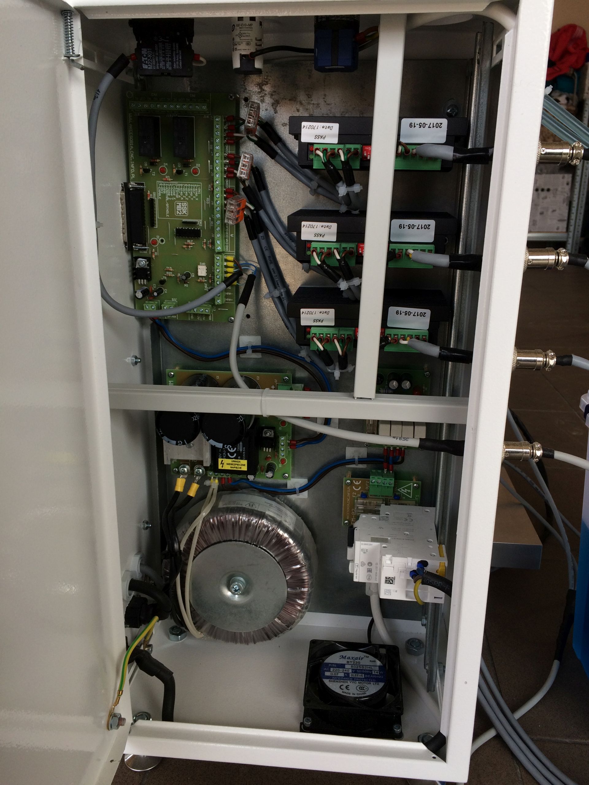

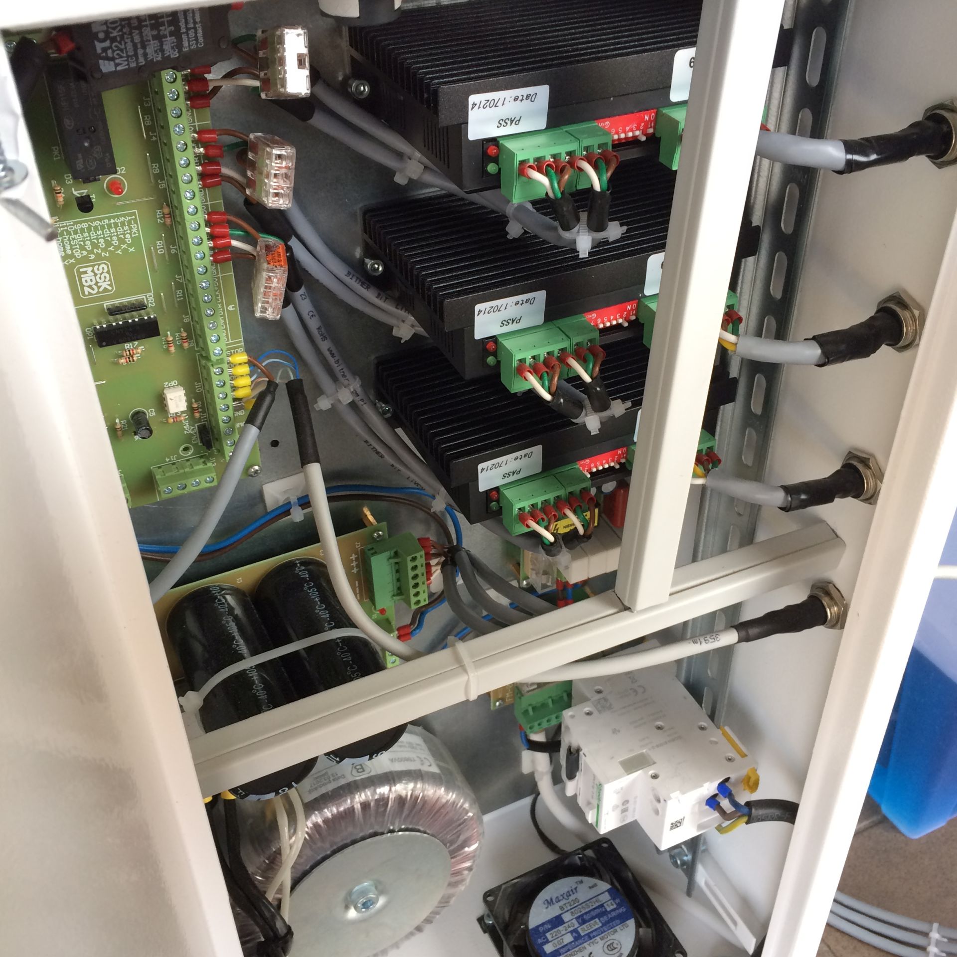

Post napisał: DawidR » 25 wrz 2017, 15:35
Mechanika została ukończona z czego jestem bardzo zadowolony. Elektronika podłączana w celu sprawdzenia, konfiguracja linuxcnc, wszystko chodzi i działa. Na dniach będę już zamykał całość elektryki w szafce. Pozdrawiam :smile:

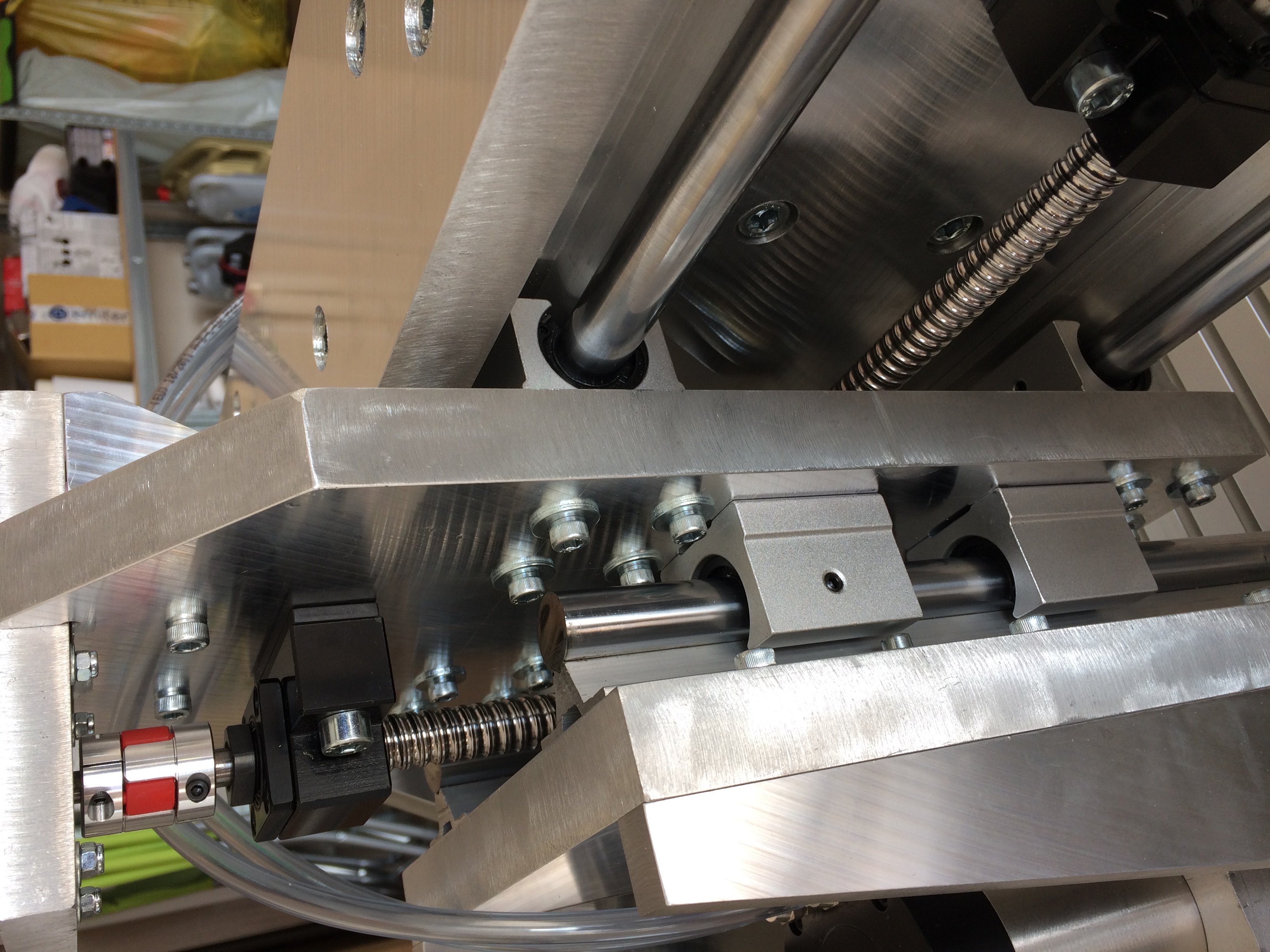

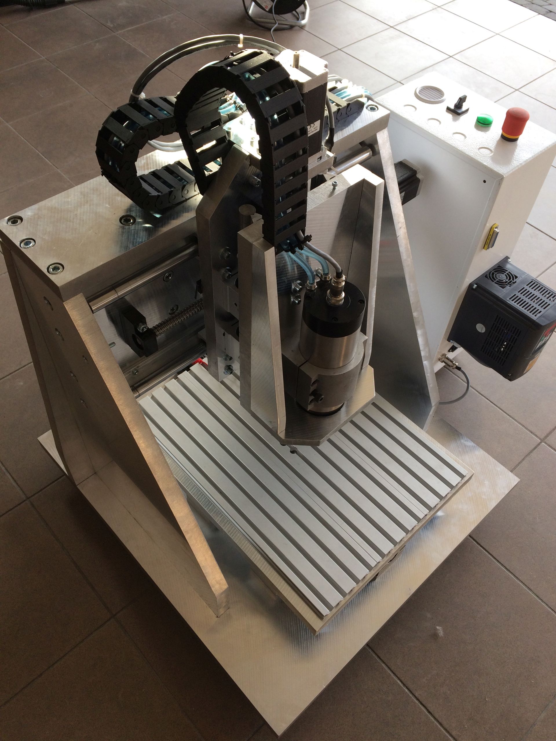

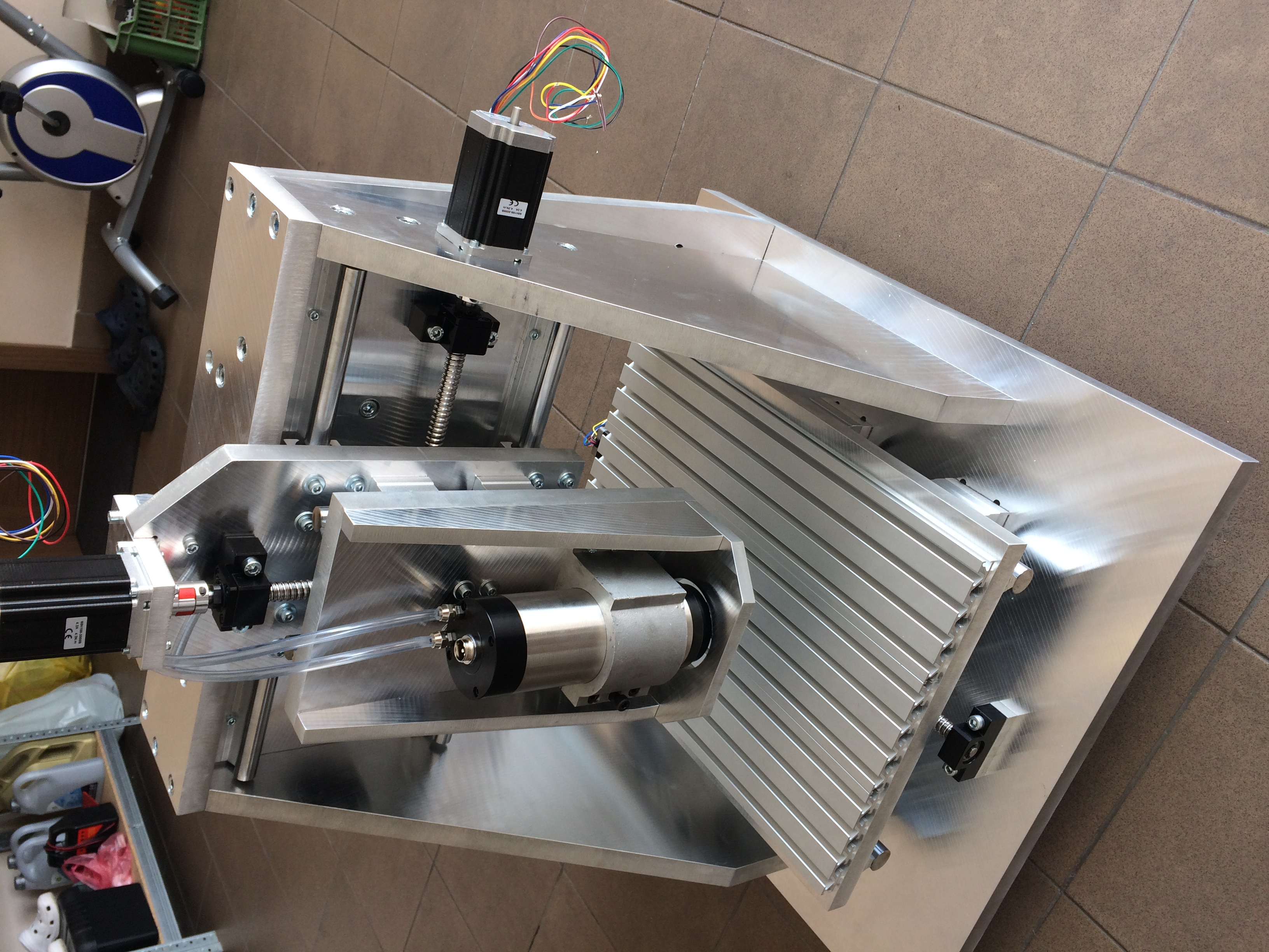

Post napisał: DawidR » 03 gru 2017, 23:55
Maszyna została w końcu ukończona ! Dziękuje za pomoc wszystkim, którzy się udzielali w tym temacie :) Wióry już leciały, ale jak zacznę frezować coś poważniejszego i opanuję CAM to wyślę efekty.
Praca inżynierska na podstawie obrabiarki już prawie napisana. Pozdrawiam
