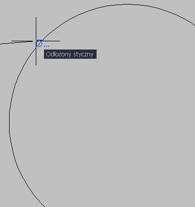

Czy może ktoś podpowiedzieć jak w AutoCAD podejrzec obwod tej przekladni pasowej ? Mniej więcej mogę obliczyć ze srednicy kół i odległości osi. Jest wzór na dokłane obliczenia ale chyba w programie tez podejrzę ? Druga sprawa jak połączyć te dwa koło z liniami stycznymi w całość bo sumowanie CADa coś mi nie łączy.

Jeśli chodzi ci o długość pasa (tak geometrycznie mówiąc, wedle rysunku) to zrób taki trik - utnij za pomocą linii oba okręgi - po czym możesz spokojnie zwymiarować pozostałe łuki i proste (wymiar normalny i długość łuku - 2 i trzecie polecenie na pasku "wymiary").
Aby połączyć liniami oba okręgi i by linie te były styczne do obu okręgów robisz tak - wybierasz narzędzie rysowania linii - po czym na pasku "lokalizacja" klikasz "znajdź styczny" i klikasz na pierwszym okręgu - ruszając myszą zobaczysz że linia dopasowuje się to pierwszego okręgu - klikasz ponownie na "znajdź styczny" i na drugi okrąg. I gotowe.

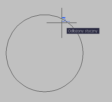

Przetrenowałem Twoje wskazówki prawie wszystko działa oprócz stycznej na okręgu od którego zaczynam linię łączącą. Na drugim okręgu zaczętą już linię wyszukuje ładnie styczną. Niestety zaczynać muszę od "kwadrantu" bo pierwszego punktu stycznego nie znajduje (w momencie rozpoczęcia rysowania lini). Co mogę źle robić ?

Racja - pod shiftem+prawy jest to od dawna
Pewnie masz włączoną wstęgę w Autocadzie (taką jak w word'zie) zamiast "normalnych" pasków z poleceniami jak wcześniej.
